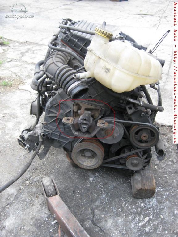

imi trebuie un suport motor dreapta pentru motor isuzu, vectra A; suportul trebuie sa fie si cu partea metalica de pe lonjeron - daca ai posibilitatea sa gasesti asa ceva pe langa tine pe acolo te rog sa ma anunti

da-mi poza cu ce suport vrei si rezolvam.butucii din fuzeta probabil merg schimbati dar te complici.mai degraba incerci sa pui capete de planetara de pe vectra b.si sa ramana fierul de la ale tale.2 jambe de vectra a x17dt/c18nz/c20ne sunt destul de ieftine.cel mai simplu zic eu.

uite suportul cel incercuit in poza, la care se adauga partea metalica, "urechea" de pe caroserie

cautam da nu promit.de pe astra f merge?vad ca nu seamna cu cel de pe ne.

merge si dupa astra F
