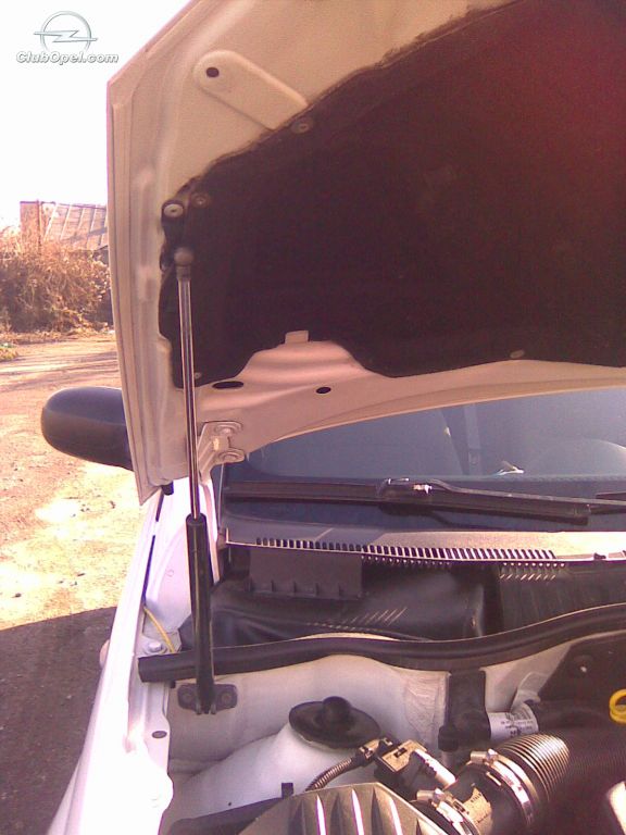

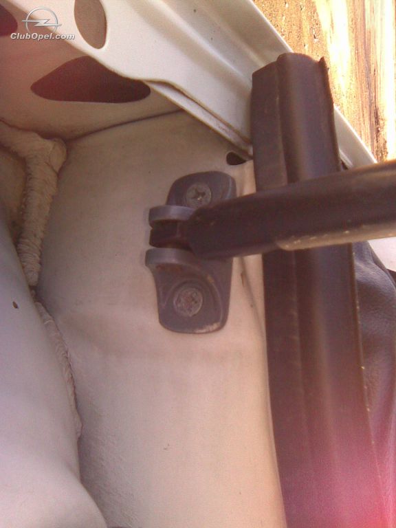

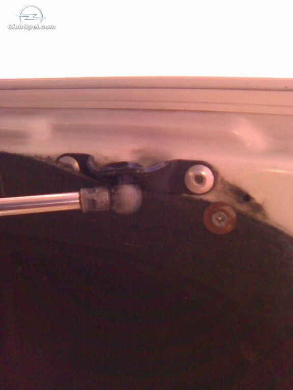

In concluzie, ar merge luate doua astfele de amortiozaore de la
dezmembrari, cu tot cu 5 cm de tabla in care e prins. Se taie cu flexul de pe masina donoare.
Pe masina pe care vrei sa montezi asa ceva, incerci cumva sa gauresti armatura capotei in locul unde vei monta pentru a putea prinde amortizorul. Daca nu ai loc , prinzi amortizorul cu tot cu tabla decupata cu flexul de capota si caroserie in nituri, astfel eviti sudura.
Sufgestii de masini donoare, astra H, Vectra C, care au doar un singur amortizor.

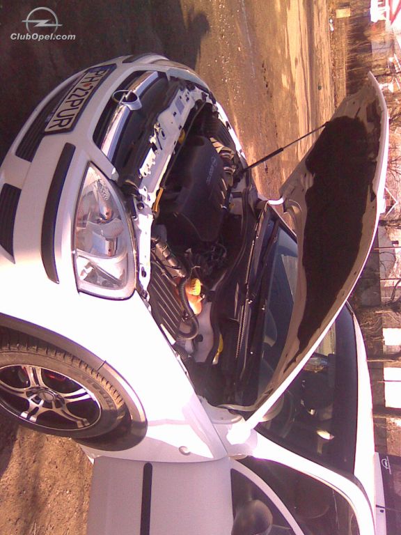

Daca poti, ar fi utile niste poze... Probabail ai vazut ca la Corsa C ar fi un pic altfel prinderea decat la Astra G , Vectra A, Vectra B ca sa nu mai vorbim de GTC-ul meu unde prinderea se face deasupra de amortizor si n-as vrea sa pun sudura pe masina aiurea... 😉
Asa ca, te rog ia legatura cu el sau spune-mi si mie cine e daca e coleg de forum, ca daca as vedea niste poze si o dimensiune la amortizor, ar fi foarte util 😉
