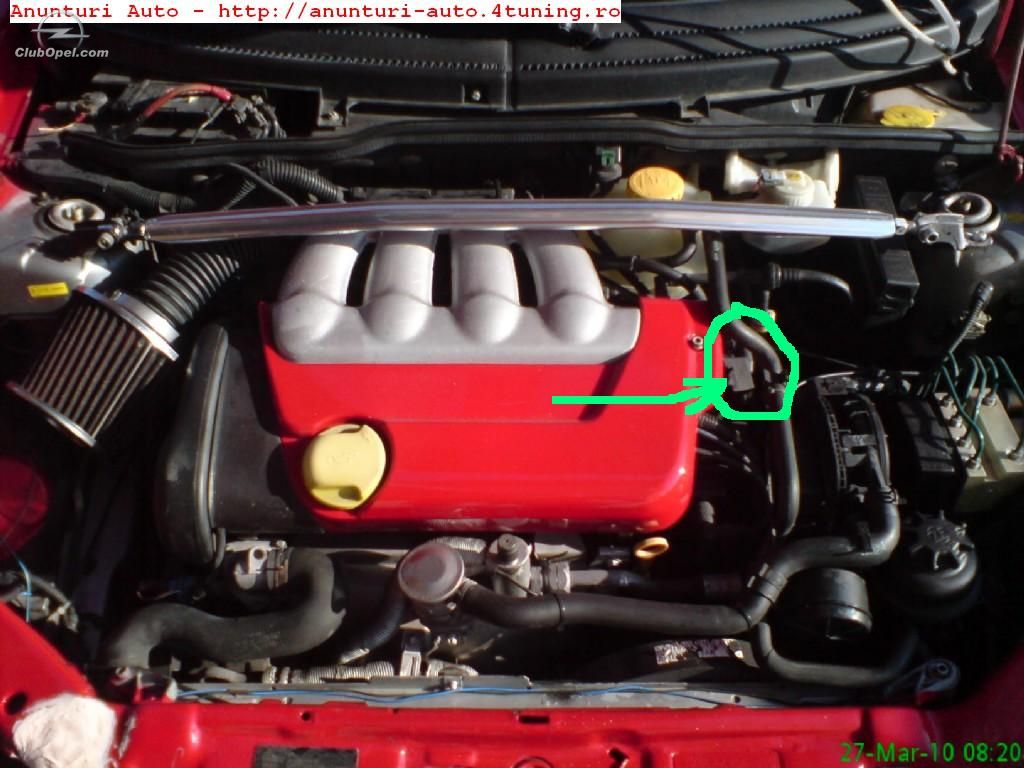

salut , am si eu o problema la un tigra 1.4/16v din 95,am gasit particule de carbune in senzorul de vacum si pe furtunasul care vine de la filtrul de carbon cel de sub aripa dreapta fata.., l-am curatat.. pentru ca nu mai tinea relantiul.. avea oscilatii , si se aprindea verificare motor la bord...in fine dupa ce l-am curatat a mers bine cateva zile.. pornea la sfert.. apoi iar am gasit senzorul de vacum infundat...l-am curatat din nou.. si.. acum porneste greu la prima cheie.. dar daca opresc undeva pe traseu.. chiar si dipa 5 minute.. cand vreau sa pornesc.. se balbaie motoru.. si trebuie sa o turez in spritzuri.. cand porneste scoate un nor de fum alb..imi poate da cineva sfaturi ce ar trebui sa fac.. am inlocuit carburatorul,bateria,filtrele,fise,bobina,sonda lambda,...cum pot verifica senzorul de vacum ?..
