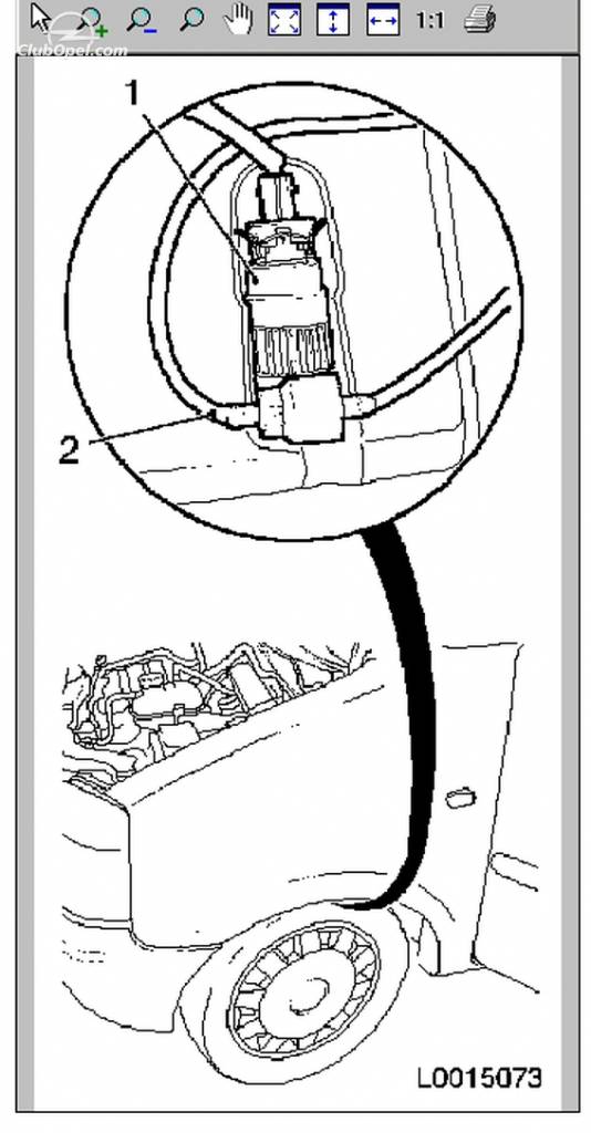

  • PL500
  • Mesaje scrise: 1,151
  • Locatie: CURTEA DE ARGES
  • Masina: Agila 2001 z12xe 1.2i
Accesul la pompa se face demontand pasajul de plastic de sub aripa,
Posibil ca furtunasul sa fie crapat sau smuls, situatie in care ar trebui
sa se scurga lichid de spalare pe langa aripa/roata stanga-fata.
foto:
