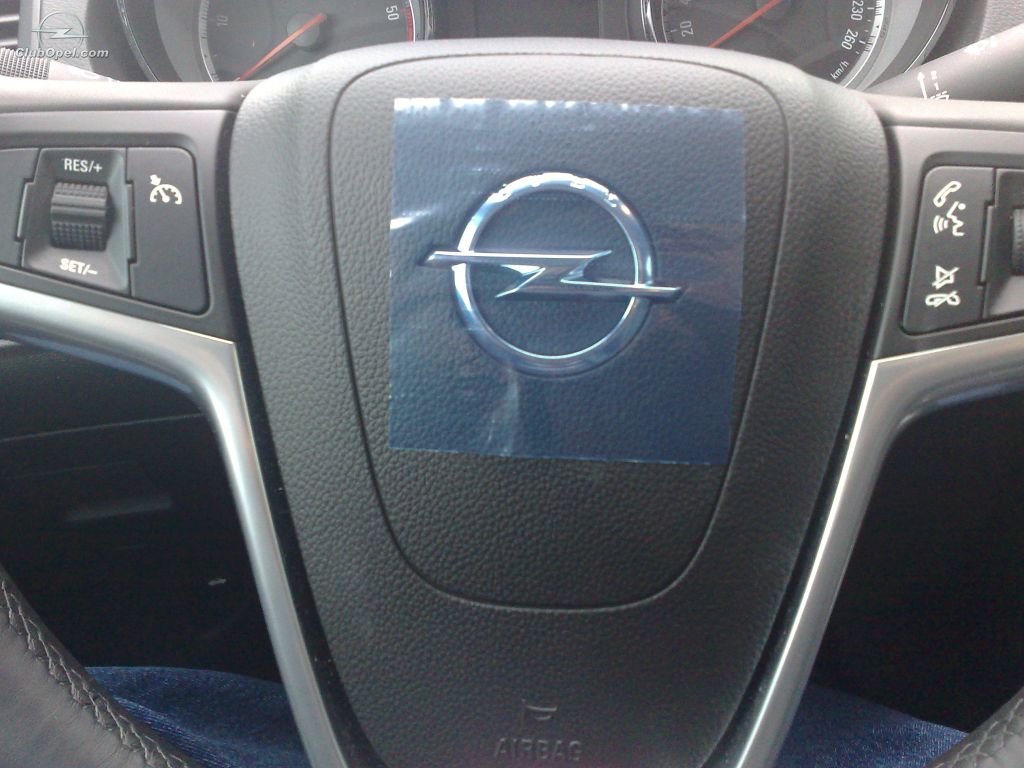

Hai ca am intrat de tot in campania GM ! M-am dus sa vad daca se poate porni vreo functie din calculator cu Insignia si colac peste pupaza,tipul de la GTT,de unde am cumparata masina ma intreaba daca am mai fost la ei cu vreo problema...
Imi spune de rechemari la cateva masini,imi verifica VIN-ul si imi spune ca intru in campania cu schimbat airbag-ul de la sofer(cu tot cu claxon).Claxonul nu mi-a placut niciodata cum functioneaza,cu apasare numai in anumite puncte...cu un deget,nu prea reuseam sa claxonez,numai cu palma lipita de claxon !
Tipul a vrut sa-mi faca o programare,dar la insistentele mele,m-a primit chiar atunci si s-a rezolvat totul,imi place acum ca si claxonul poate fi apasat altfel ! 😎
Concluzia : mergeti fratilor si intrebati de rechemari in service,ca nu va cheama ei de acasa !

E veche rau rechemarea asta 😃. Am ridicat masina pe 28 octombrie si pe 26 noiembrie au schimbat airbagul sofer(am dedus pentru ca volanul arata identic cu al lue Eddie-cu tipla pe sigla Opel).
Astia is foarte nostimi 😃.
