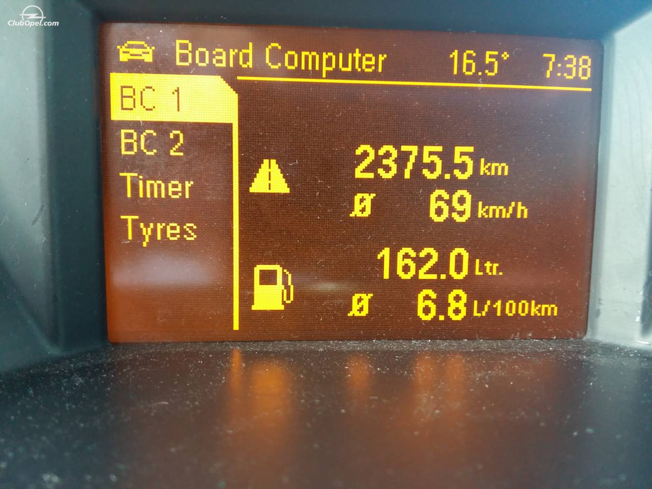

parcurs
2.375.5 km, consum real 176.75 l - 7.44 l/100 km
BC-ul arata cam asa

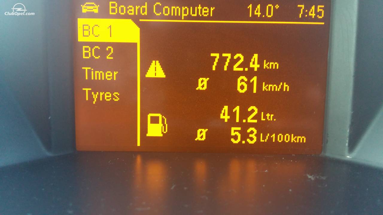

  • liberlamare
  • Mesaje scrise: 3,376
  • Masina: Zafira 1.9 DT din 2006
  • Cont inregistrat in: 23 Mai 2007
  • Garaj Mesaj Privat
extern
real
772.4 km cu 46.238 l medie de 5.98 l/100 km

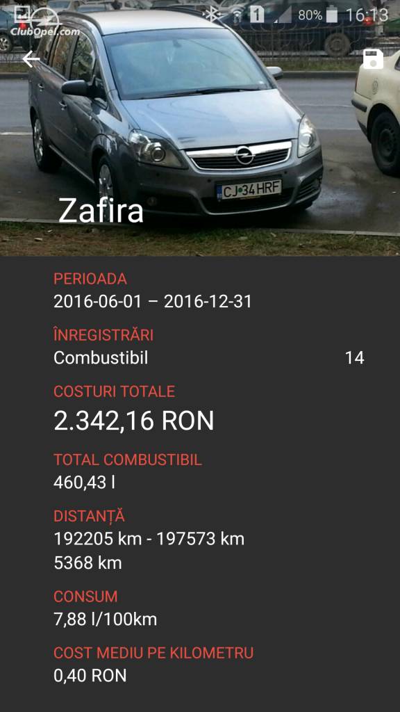

  • liberlamare
consum in ultimele 6 luni 1.9 DTL
