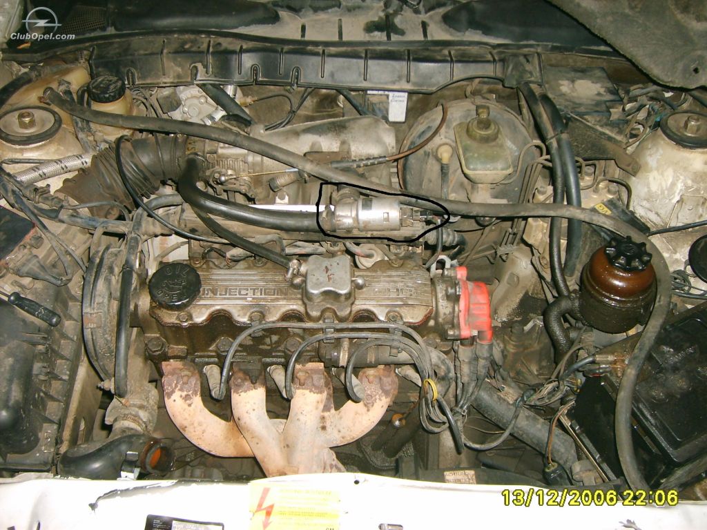

salut tuturor ! am o vectra A din 91 cu motor de 2000, injectie multipunct. masina porneste bine, dar are o fructuatie la relanti intre 700 si 1100 ture ca si cand ar intrerupe. problema este ca am skimbat fise,bujii,am curatat regulatorul de relanti si clapeta de acceleratie, am curatat lamelele capac delco dar problema persista. este clar ca este din aprindere dar totusi cateva sugestii sunt binevenite. ex: electrovalva de sub capacul de la pompa de benzina. am si gpl la masina iar cand o comut pe gaz fructuatia la relanti este aceeasi ca pe benzina. astept sugestii si va multumesc.

debitmetrul de aer e bun ?furtunul acela dintre filtru de aer si throtle body sa nu fie crapat ! sa nu-ti traga aer fals pe undeva ! si eu am aceasi motorizare la fel ca a ta si gpl pe ea ! mie nu prea imi face pe gaz in schimb imi face pe benzina 😊 motorasul de mers in gol esti sigur ca iti functioneaza corect ?adik daca ii scoti mufa in timp ce merge motorul el ar trebui sa se tureze singur cam pana pe la 1500 de ture asa ! numai bine

motorasul acela de mers in gol ca sa-i scot mufa poate o sa razi de mine dar nu stiu care este 😊 . furtunul care pleaca din debitmetru de aer si intra in clapeta de acceleratie este nou pt ca l-am skimbat iar debitmetru eu zic ca este ok. in sarcina foarte rar are o mica intrerupere, dar orice sfat pt mine e binevenit si il si pun in practica.

@sandwich asta e motorasu de mers in gol care daca ii scoti mufa ar trebui sa se tureze masina singura
el se mai numeste iac (idle air control) 😊 daca nu ti se tureaza masina singurica cand ii scoti mufa din cap inseamna ca e dus iac-ul !

=)) spire eu la asta ii spun regulator de relanti. i-am scos deja mufa si se opreste motorul dar un mecanic mi-a spus ca asta inseamna ca lucreaza regulatorul.😊 cu mufa pusa iac-ul merge. mai am un iac si il pun si pe ala sa vedem daca sunt aceleasi simtome si vb . mersi oricum.te salut.

vezi ca nu e bine daca se opreste motorul daca scoti mufa la de iac ! mai citeste si pe forum cum ar trebuie sa lucreze iac-ul si ai sa vezi ca trebuie sa se tureze masina singura daca ii scoti mufa aia ! verifica si vezi cum se comporta masina !

Spire m-am interesat la mai multi mecanici auto si mi-au spus ca daca scoti mufa de la iac este normal sa se opreasca motorul asta insemnand ca iac-ul functioneaza.la tine daca scoti mufa de la iac se opreste mot sau se tureaza la 1500 cum ai spus ? sa nu te superi, dar nu vreau sa fiu pisalog. 😊

la mine se tureaza motorul singur si asta poa sa-ti confirme si cei de pe forum si marian_sro care are acelasi motor ca si noi ! am auzit si eu la mai multi mecanici si fiecare cu parerea lui ! teoretic si practic din cate stiu eu ar trebui sa se tureze masina ! uite fa un test mic care la mine acum merge de cand i-am schimbat iac-ul si anume incearca sa mergi un pic de tot subturata cu masina sau pleaca cu masina de pe loc putin subturata si vezi daca ti se tureaza masina un pic de tot adica sa te ajute sa nu-ti moara motoru ! numai bine ! un alt test mai era parca cand pui contactu ar trebui sa auzi iac-ul cum isi face cursa aceea de deschis-inchis clapita aceea din interior !

iac-ul se verifica prin scoaterea mufei.atunci motorul se tureaza la 1500.ce spun mecanicii e treaba lor. se masoara si rezistenta intre pinii de la iac si trebuie sa fie aproximativ 8ohm.
