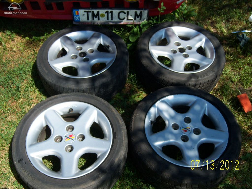

Si eu vreau sa trec de la jante de tabla 14 inch prezoane 4 x 100 mm la jante de 15 inch tot cu 4 prezoane, insa nu stiu inelele de centrare ce marime sa fie, am luat jantele fara prezoane si fara inele, cele de 56,1 mm sunt bune in mod general..sau in functie de ce anume se calculeaza? AM inteles ca exista si flanse , e nevoie si de asa ceva ?Nu am vazut cum arata in spate o janta de 14 fata una de 15 dar ca idee banuiesc ca ramane un anumit spatiu odata ce janta a fost insurubata .

Buna ziua am o intrebare pentru ca sunt in dilema in alegerea cauciucurilor.Acum am pe opelul meu vectra b2 din 2000 1.6 101cp Z16XE cauciucuri de iarna 195 65 15 si vreau sa le schimb cu unele de vara,am gasit unele aproape noi doar ca sunt 205 60 15.Se potrivesc pe vectra B2 fara sa atinga in aripa sau sa am probleme cu politia?Astept un raspuns cat mai corect sa nu le iau degeaba.
