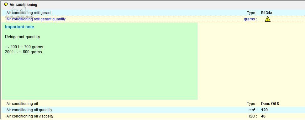

Am cautat si prin topicurile existente dar nu am gasit .
Cat freon intra in instalatia de AC la un astra g 1.6 twinport (daca are vreo importanta motorizarea)?
Multumesc!

Du-te la un service specializat in asa ceva. Pune-i sa iti scoata tot freonul existent si ULEIUL din instalatia de AC . Daca e necesar sa completeze si cu ulei. Eu am 1.6 Twinport si intra cam 600 de grame de freon. Daca e prea mult , ceea ce se observa vara pe caldurile de foc , merge masina in suturi cand ai AC-ul cuplat si atunci se mai da drumul la freon apasand pe un ventil aflat langa servodirectie.
Dar la un service nu ar trebui sa se intample asa ceva , la un meserias cu butelia si 2 manometre sigur se intampla.

la vectra b2 motor 2,0d pe acel abtibild scrie ~700grame R134a .

Eu stiu ca 600 grame.

salut..tocmai ce mi-am incarcat instalatia cu freon pe o astra 1,7 cdti z17dtl si au intrat 600 grame de agent frigorific..

la un astra g 1.6 16v au intrat 700 de grame.scria si pe eticheta aia de sus care ii lipita pe parte de plastic dontre parbriz si capota.(cel putin la mine)si mai ii vorba si de ulei si de uv.ulei intra daca mai tin bine minte in jur de 10 grame iar uv 5 grame.

La astra g z18xe cantitatea e de 700gr (conform etichetei)
