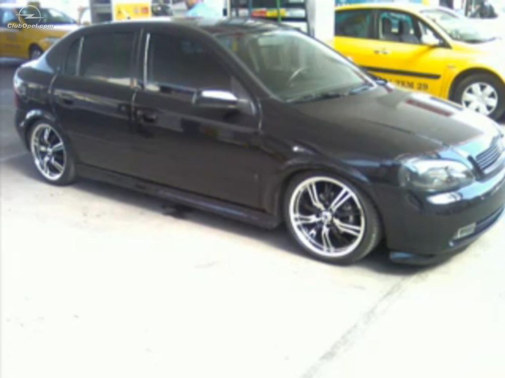

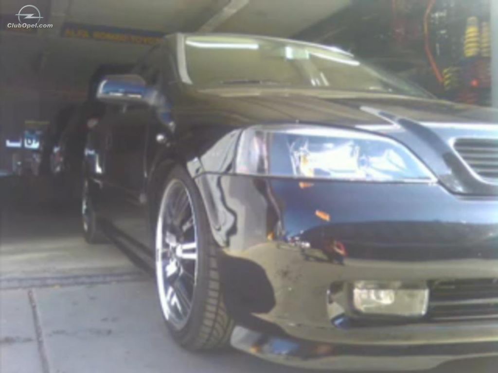

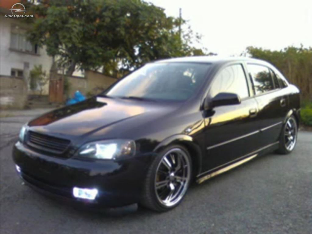

Cateva sfaturi pt a modifica o bara precum cea din imagini.Sper sa va placa

Daca nu ma insel, in afara de faptul ca are umplut locasul pt numarul de inmatriculare nu are nimic deosebit..

Barile stoc au un prag ca sa zic asa pe toata bara.nu stiu daca a taiat linia aceea sau a umplut in partea de sus

pai e simplu , umple cu fibra une e numarul de inmatriculare , freaca calumea pana ajunge bara plata si dupa o vopsesti , chiar nu este absolut nimic deosebit in bara aceasta

asta e o bara clean dupa cum arata, a umplut santul acela din bara care merge de la o roata la alta, si numarul de inmatriculare. cunosc si eu pe cineva care a facut asta la bara lui, cam 200 de roni te costa toata treaba, si se face direct cu bara pe masina

La bara fata se poate umple cu spuma de termopane locul gol(la numar si bordura aia), se modeleaza(cu cutter) si apoi se toarna fibra peste, inainte bineinteles pregatinduse bara(de obicei cu gaurele multe date in plastic si turnat pe cealalta parte inca un strat, pentru a face priza)., iar chitul se da in strat subtire pentru a nu crapa

frumoasa bara, cu modificari subtile dar de efect. si pe langa felul cum arata in poza, eu unu asi umple si locul din jurul proiectoarelor cu fibra, astfel incat sa ajunga bara pana la partea din sticla cea mai ingusta a proiectorului. sper ca m-am facut inteles.
