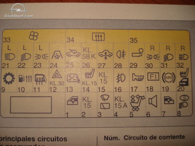

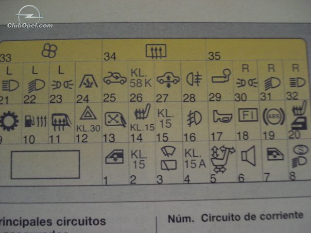

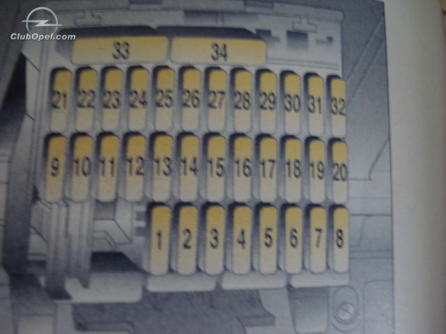

Salutare la toata lumea. Am cautat o discutie asemanatoare dar fara succes. Din cauza la un incarcator auto care se pare ca nu era ok am ramas fara climatronic, fara dezaburire, fara oglinzi electrice si fara bricheta(nici cea din bord nici cea din spate nu mai merge). Are cineva idee, toate au o singura siguranta sau un singur releu? M-am uitat la cele de sub bord, dar m-am uitat si atat. Nu stiu care de unde sant, nu mai am nici o hartie lipita care sa ma ghideze. Daca poate cineva sa ma ajute....
Multumesc anticipat.

Merci mult. M-am lamurit, e vorba de siguranta 14. Raman dator de cinste.
