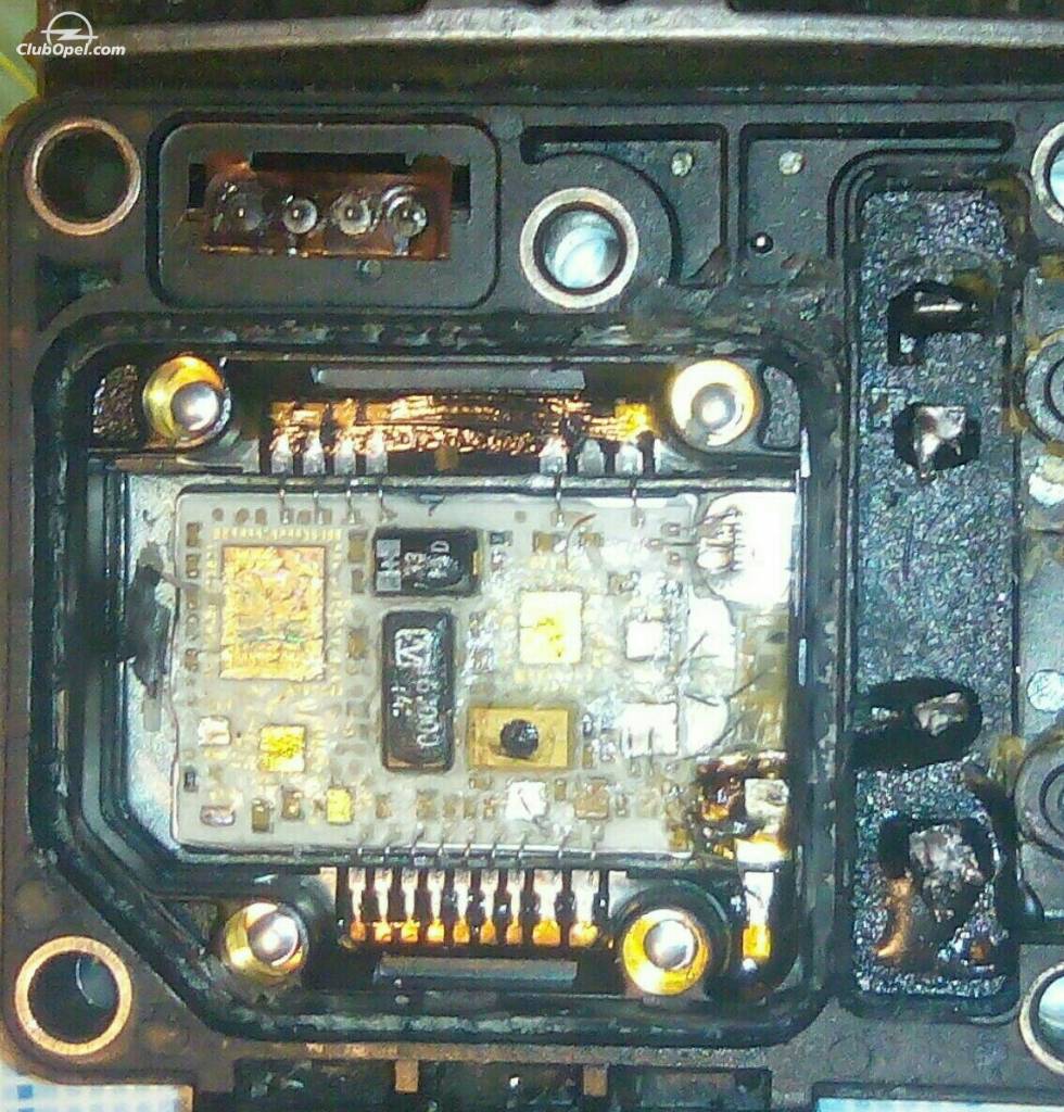

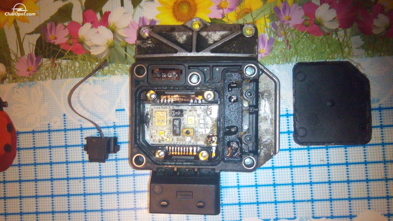

costy1979 a scris:Salut. Am un Opel Vectra B motor 2.0 ydth si mi sa oprit in mers am duso la un "mecanic" a desfacut calculatorul de pe pompa de injectie si a zis ca sa ars ceva in el a incercat sa lipeasca si nuu a pornit sub nici o forma.
Degeaba a incercat sa o lipeasca la loc piciorusul desprins pt ca piesa respectiva este ars si in interior.
Daca iau un calculator cu aceeasi serie sau cu alta ,vreau sa stiu daca porneste ? Am intrebat un alt mecanic si mia zis ca trebuie sa iau o pompa de injectie completa si cu chei de contact ca altfel nuu porneste nu citeste cheia. Am rugamintea sa imi dati un sfat ! O zi buna
Nu trebuie nici pompa noua nici imperecheata doar sa fie de pe aceeasi serie si pompa donatoare sa aiba terminatia identica cu pompa ta .Sau exista intr-adevar si varianta ca pui un calculator care are seria diferita si se reprogrameaza ECU.Mai ai si a 3-a varianta, sa-ti repari caclulatorul stricat

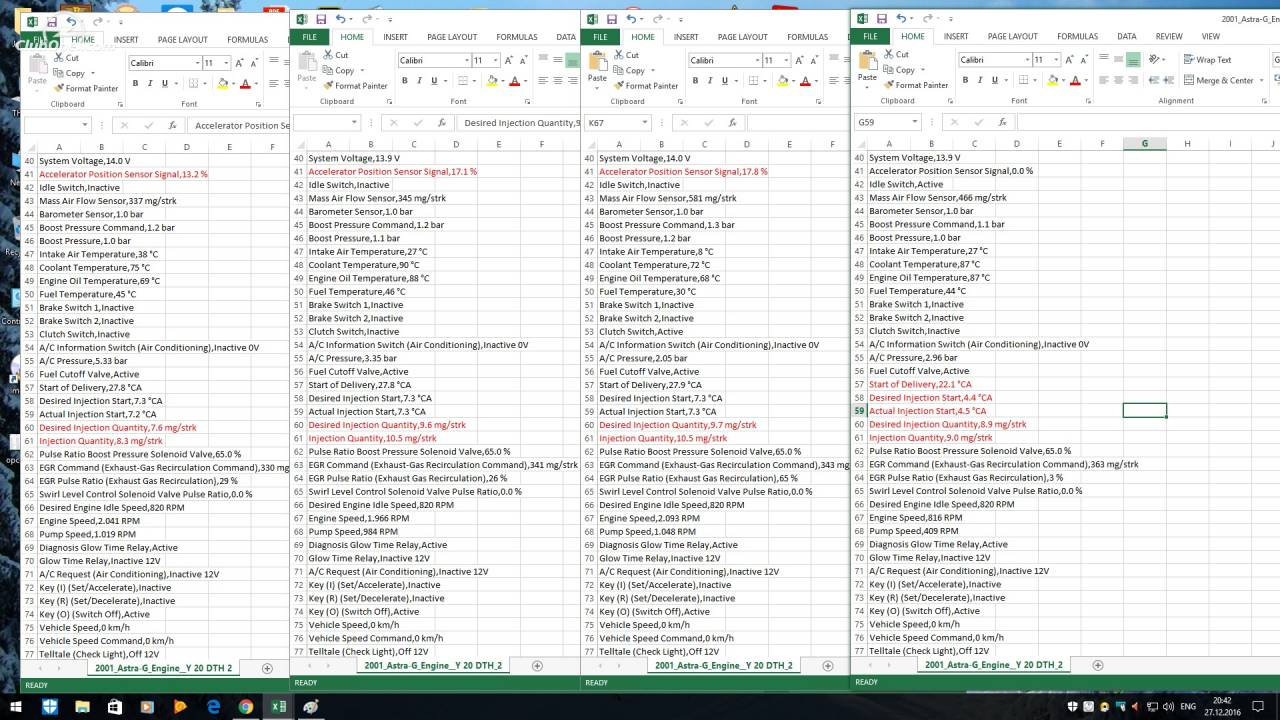

Am schimbat de curand pentru un astra g caravan y20dth vestita pompa de injectie luata de pe alta masina .S-a montat , a pornit mai greu dar a pornit si fata de cea pe care am avut-o intampin urmatoarele probleme: de pornit porneste la prima cheie atat dimineata cat si in timpul zilei , dar se tureaza greu in plaja de turatii 820-2500 ,dupa ce intra turbina si se simte putere mai mare. Nu apare nici o eroare in bord. Am pus op com si am facut niste teste si comparand cu un test facut pe pompa veche inainte sa se strice am observat ca la procentul senzorului pedalei de acceleratie la turatia de 2000 rotatii este mai mare la pompa care o am pe masina fata de cea din inainte.(de fapt la toate turatiile ce trec de relanti ) De asemenea cantitate de motorina injectata mi se pare cam mare fata de pompa veche.Va atasez o poza cu testele opcom prima coloana pompa veche , coloana 2 si 3 pompa pe masina , coloana 4 la relanti pompa masina. Avansul zic ca este in regula. Nu inteleg de ce s-a modificat procentul senzorului pedalei de acceleratie si daca influenteaza turatia motorului. Trebuie facut vreun reglaj referitor la pompa.Ma gandesc si la debimetru sa nu fie obosit dar nu mi-a dat eroare.
