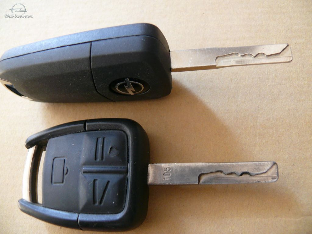

Salutare !

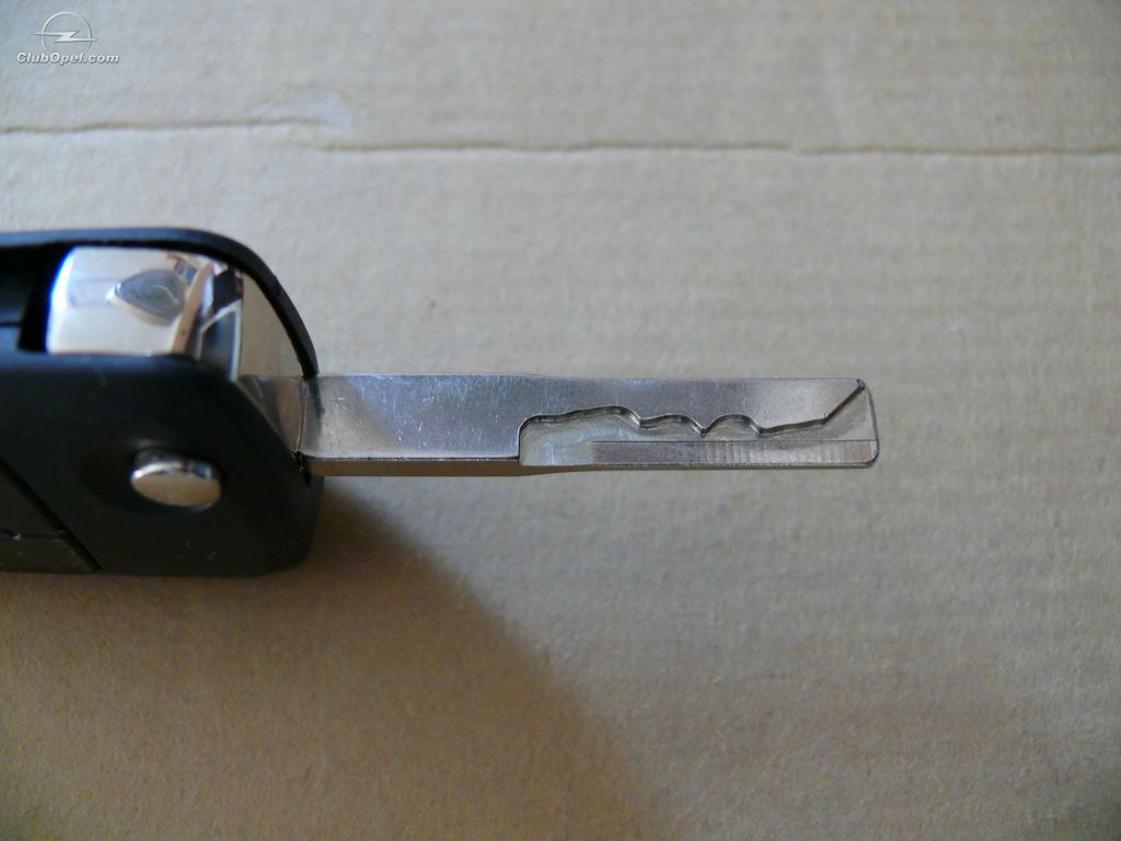

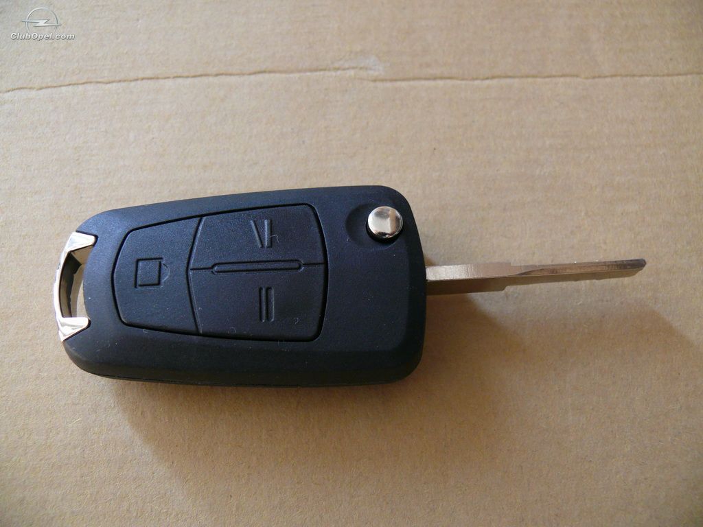

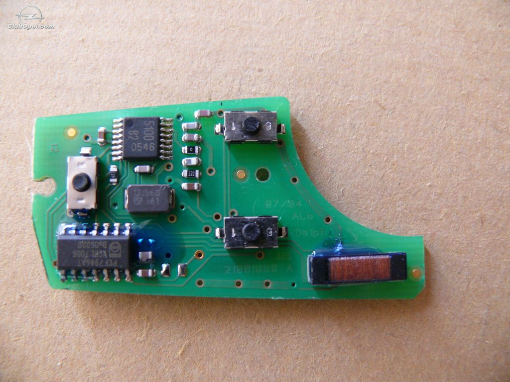

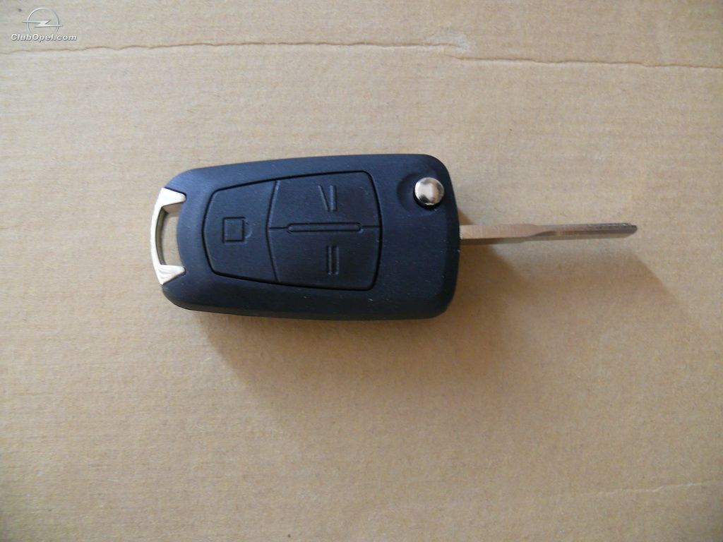

Probabil multi dintre noi si-au pus aceasta intrebare Cum sa ai cheie tip "briceag" sau "flip key" in loc de cheie normala fara sa dai vreo 600 Ron cat e la reprezentanta.
Un posibil raspuns este aici:
- Se cumpara o cheie uzata de pe e-bay de Vauxhall sau de Opel, cea mai ieftina care am putut sa o iau a fost 15£ iar cea mai scumpa 21£
Toate acestea pentru a putea folosi cablajul cu piesele si atentie mai incolo si clipsul metalic care tine bateria !

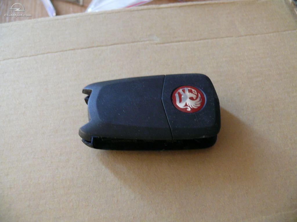

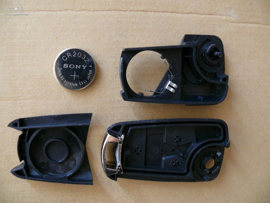

- Se cumpara o carcasa cu lama blank, pret 16£;

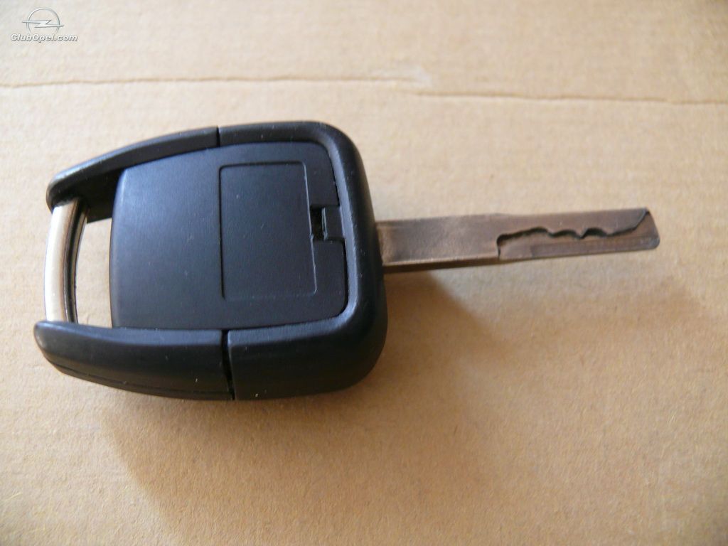

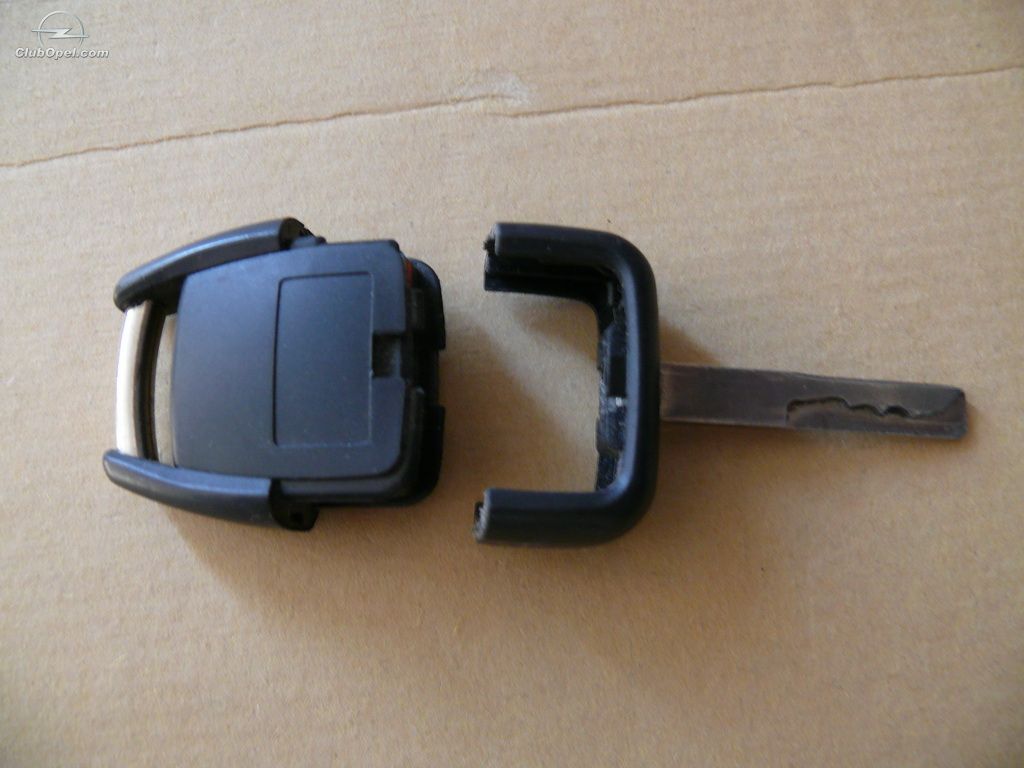

- Se demonteaza si se pregateste cheia

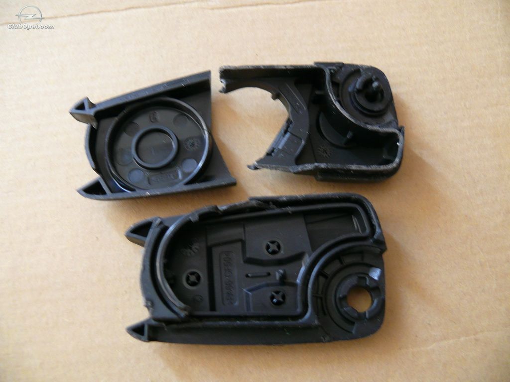

- Se demonteaza cheia normala

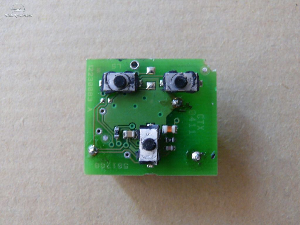

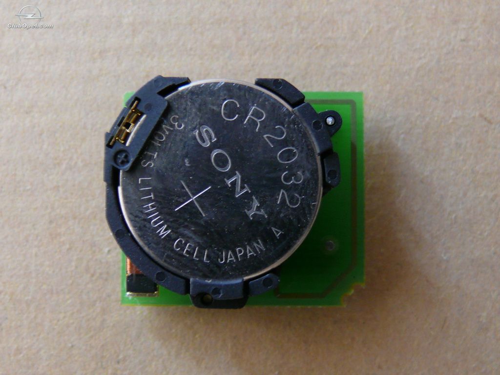

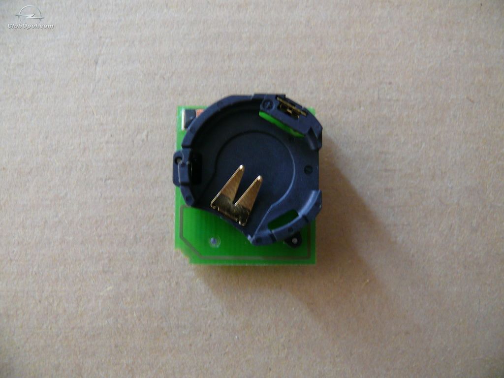

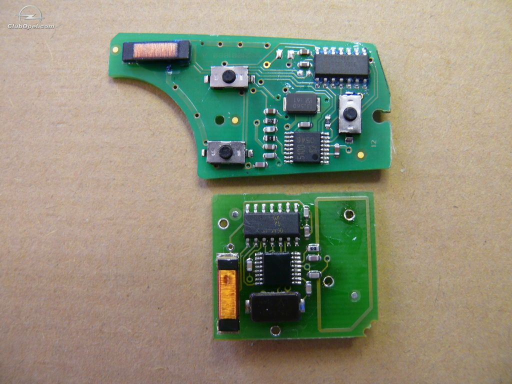

- Se scoate cablajul si se demonteaza prin scoaterea soclului care tine bateria
- Acum avem cele doua cablaje
Acum trebuie facute niste artificii electronice de genul schimbat circuitul integrat care se ocupa cu pornirea masinii de pe cheia veche (normala) pe cheia noua ("briceag") + inca o modificare daca cheia e de Vauxhall (detalii pe privat pt. cei interesati)

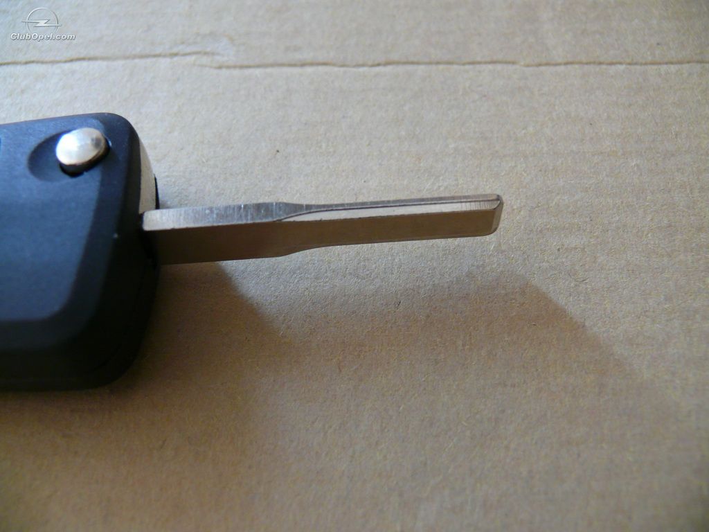

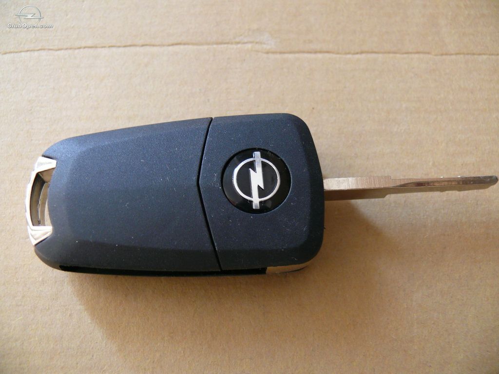

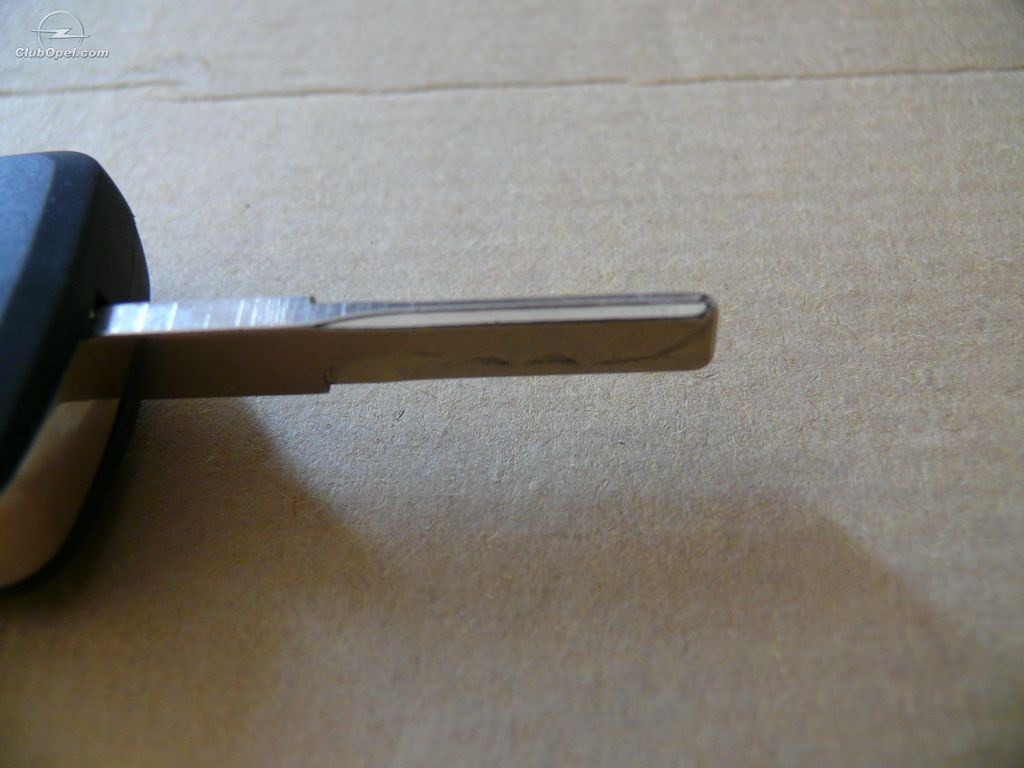

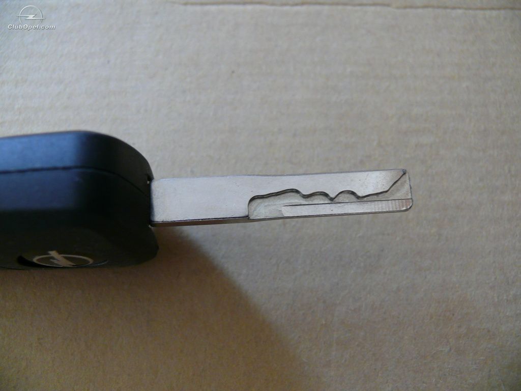

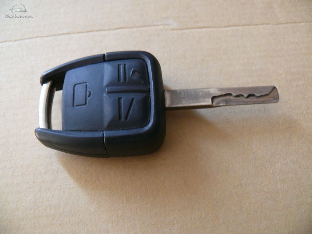

- Se duce cheia blank la copiat dupa cea originala (atentie ca blankul sa aiba acea tesitura), pret minim care am gasit 60lei, pret maxim 80lei

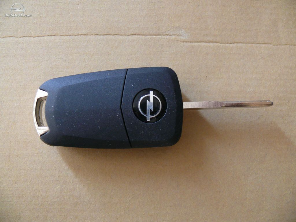

- Cheia noua tip "briceag" pregatita pentru primul start de motor
- Cheia veche alaturi de cea noua:
Si acum sa recapitulam:
cheie uzata = 15£ - 21£
carcasa noua = 16£
copiere cheie = 60-80lei
Pana acum avem 31£-37£ + 60-80lei, deci 156lei-187lei + 60-80lei = 216-267LEI in medie 250LEI.
Succes !
CristianTM.

Yhuu a scris:cum ai pus placuta de la cheia veche in aia "briceag" ca nu prea se potrivesc
Se pare ca nu ai urmarit sau nu ai vrut sa intelegi.
Am mutat doar un circuit integrat de pe placuta normala pe placuta din cheia briceag !
Pentru aceasta operatiune ai nevoie de doua placute: cheia normala si functionala (pentru chip cum ii mai zic unii) si placuta de la cheia tip briceag pe care urmeaza sa pui chip-ul.
CristianTM.
