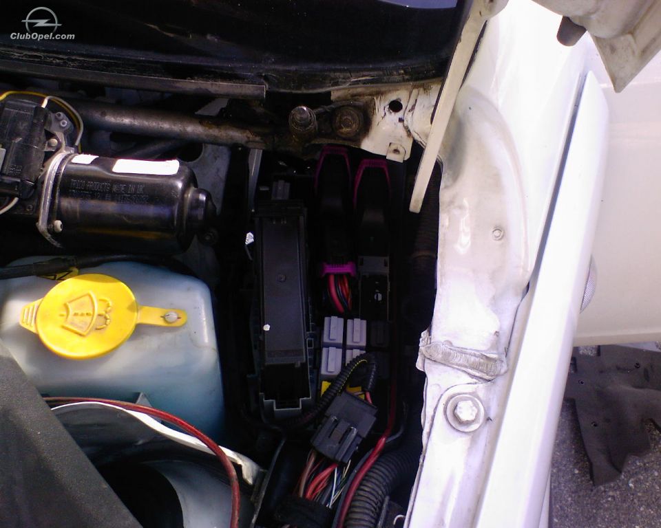

Trebuie sa tii cont de recomandarile primite,grila si acumulatorul se dau jos pentru a putea face curat in acea zona foarte bine,uite AICI , un ajutor. 😉

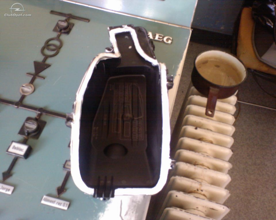

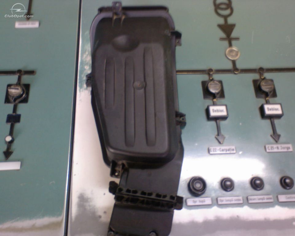

Am dat jos capacul si am pus silicon in locul garniturii. Am dat cu silicon si in jurul acesteia (la imbinarea cu caroseria).
In principiu se da grila de la stergatoare si recipientul de la spritiera, apoi cu ceva dibacie se scoate capacul respectiv.
La mine garnitura era mancata rau de tot si am inlocuit-o cu silicon (sper sa nu fiu nevoit sa o dau jos prea curand 😊 )
