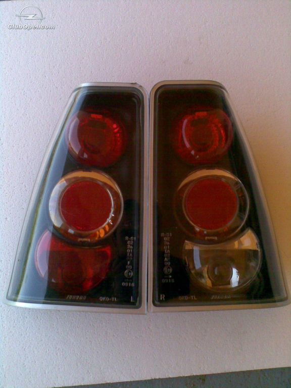

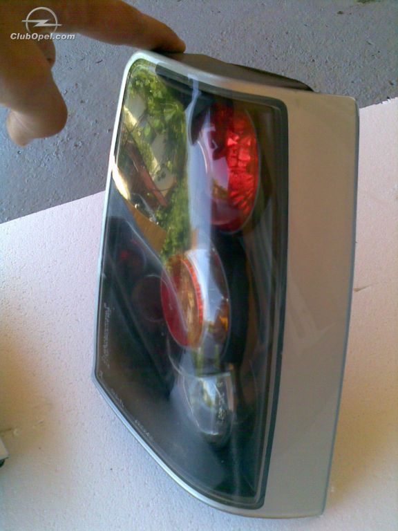

"Droopy" din Craiova are discuri ventilate fata spate intra pe 4tuning si lasai un mesaj poate iti raspunde si eventual te ajuta cu niste sfaturi.......daca ai nevoie de orice alta piesa de kadett contacteaza-ma tocmai am dezmembrat un kadett 1.8 carburatie....Am o pereche de stopuri clare daca te intereseaza le fac un pret bun

O poza cu stopurile ar fi binevenita, eventual si pretul.

stopurile ma intereseaza si pe mine 😊) pret si poze..ca sa vedem ce inseamna clare.

Fumanchu a scris:stopurile ma intereseaza si pe mine 😊) pret si poze..ca sa vedem ce inseamna clare.
tot ca sa fiu on topic..am vazut puse..deci se poate 😊
Cred ca arata ca cele pe care le-a pus @blackdevil pe Kaddy al lui.
LINK cu poze: https://www.clubopel.com/vie...highlight=#804534

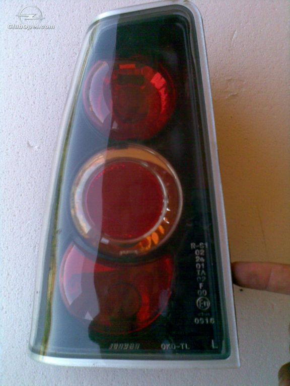

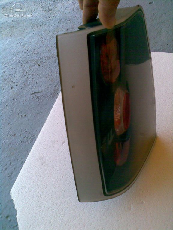

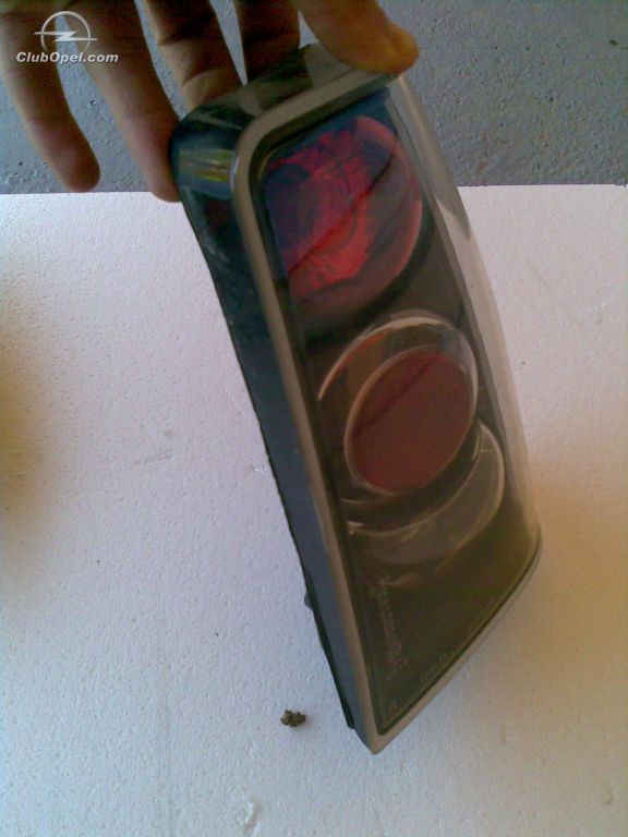

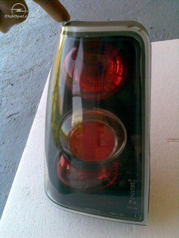

Sunt asemanatoare dar pe fundal negru...pun imediat si poze

bobby_gsi2 a scris:O poza cu stopurile ar fi binevenita, eventual si pretul.
Ca sa nu fiu off..... da, se pot pune discuri ventilate , jamba e la fel insa trebuie schimbati etrierii si portetrieri odata cu schimbarea discurilor.
Pretul stopurilor este de 250 ron (ambele,nu le dau separat)

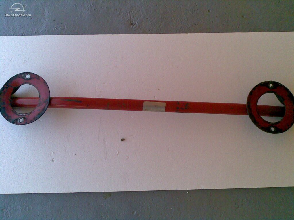

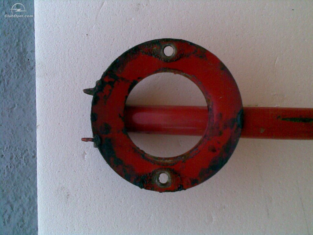

Pretul ptr. bara stabilizatoare este de 100 ron.

Vezi ca am pus poze cu stopurile si bara stabilizatoare daca te intereseaza......250 ron stopurile si 100 ron bara
