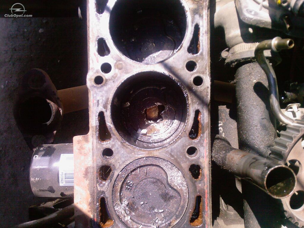

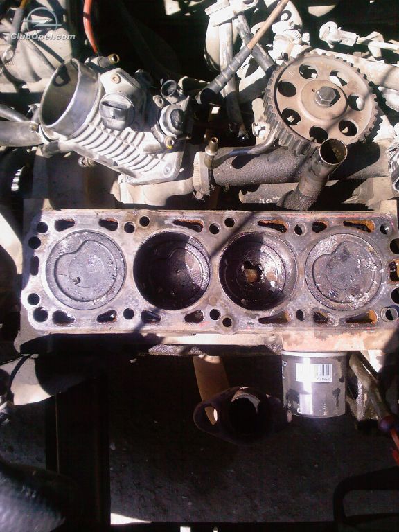

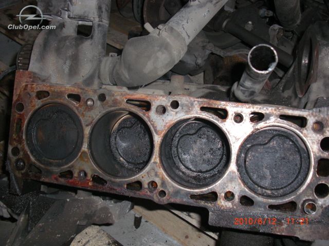

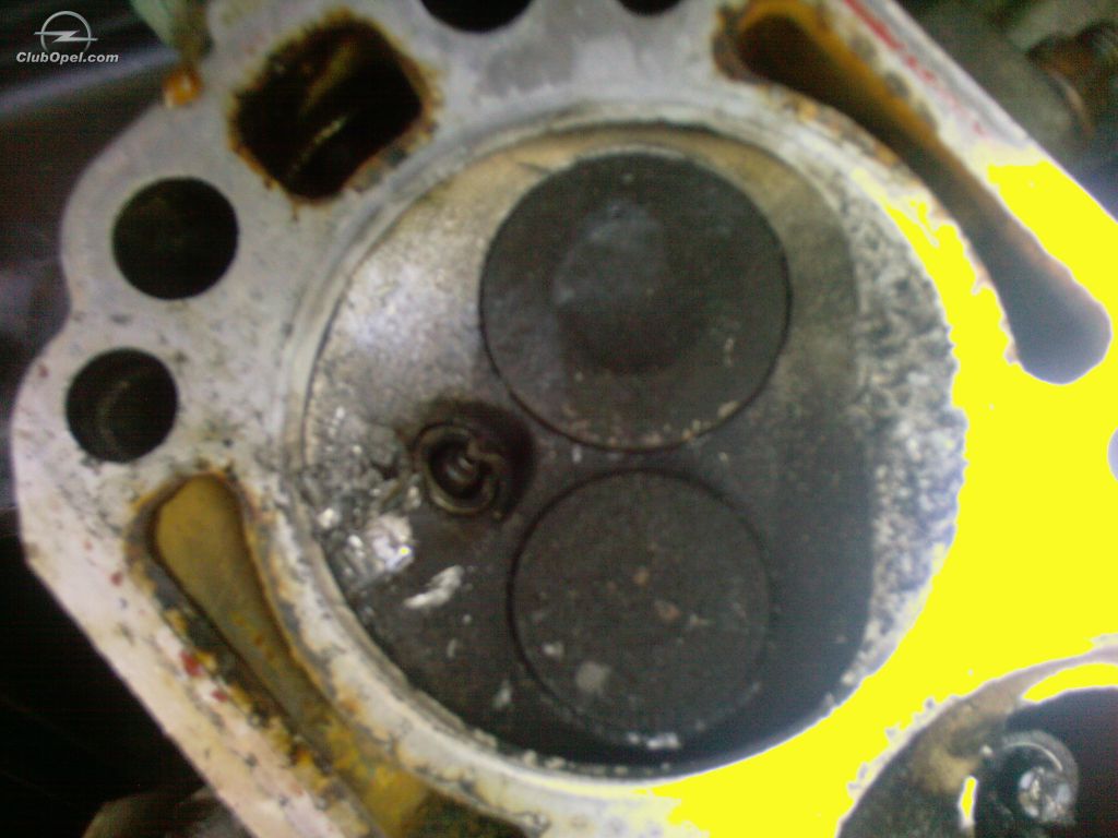

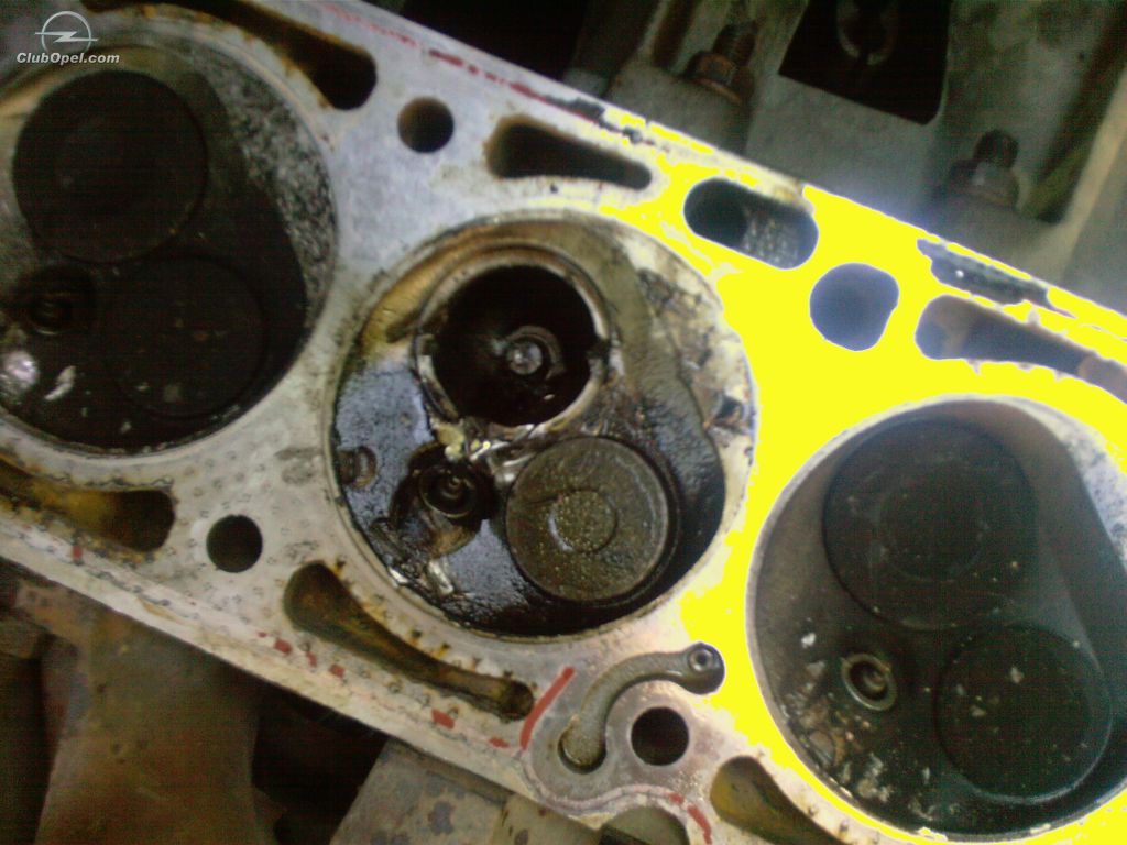

nasol moment...
Chiuloasa afectata grav .
1 piston spart 3 ciupite .
supape toate terminate.
Cauze : foarte multe bucatele de metal in admisie.
Se pare ca am "prieteni" buni.. 😶
Acum nu stiu ce sa fac , sa cumpar un motor de care nu sunt sigur sau sa il repar pe al meu ,ultima varianta : dezmebrat.

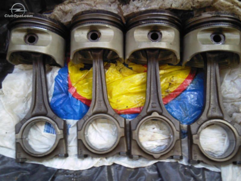

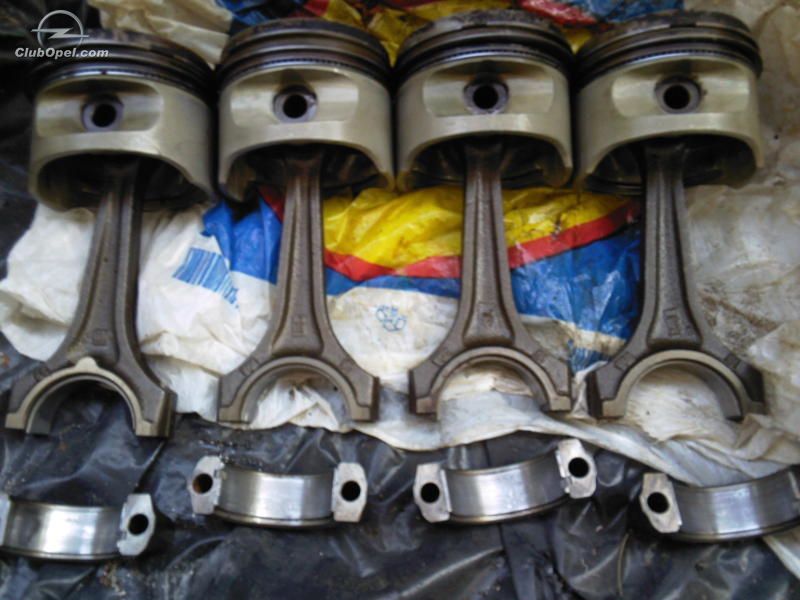

pai m-am gandit la asta ..dar e ca un kinder motoru` la mana a 2-a .. cost cu plantat ~ 350 E
Asa am gasit deja chiuloasa si pistoanele cu 5 mil .. trebuie sa mai cumpar segmenti garnitura chiuloasa + cateva maruntaie ... zic ca ies mai ieftin sau tot acolo dar stiu ce am in motor.
  • BV19MAX
  • Mesaje scrise: 2,510
  • Masina: Astra Y17DT
am scris mai sus cam ce iti trebuie. Apoi blocul ala motor trebuie verificat sa nu fi fost afectat si el de schije. in orice caz, fa-ti un calcul si vezi cum iesi mai bine. si eu am ales varianta repararii motorului cand am avut arborele rupt.

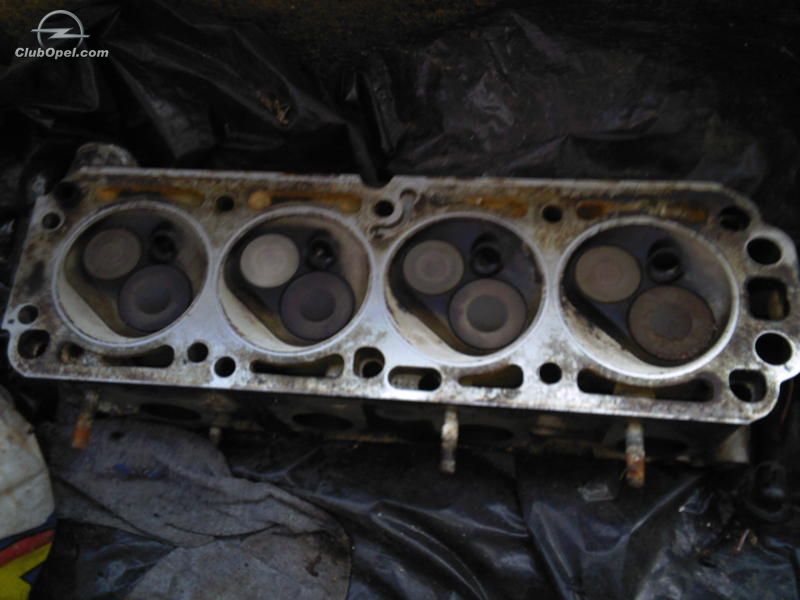

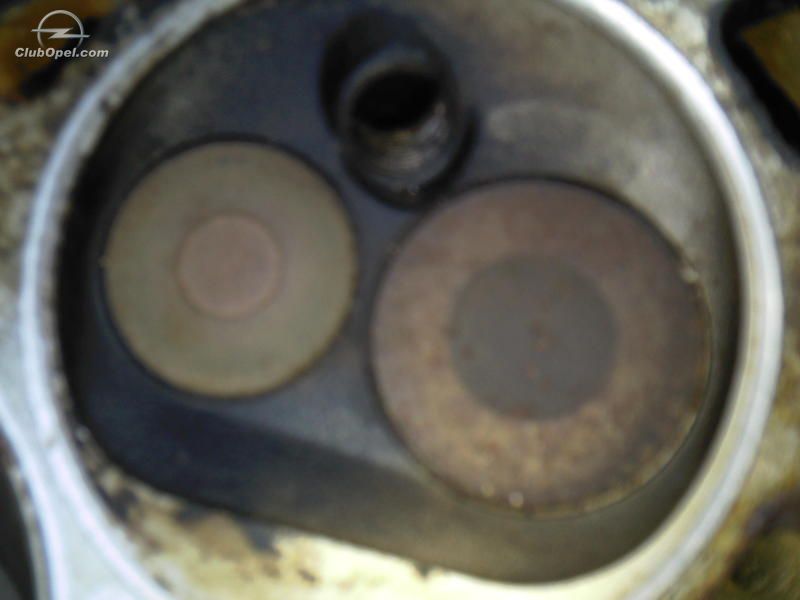

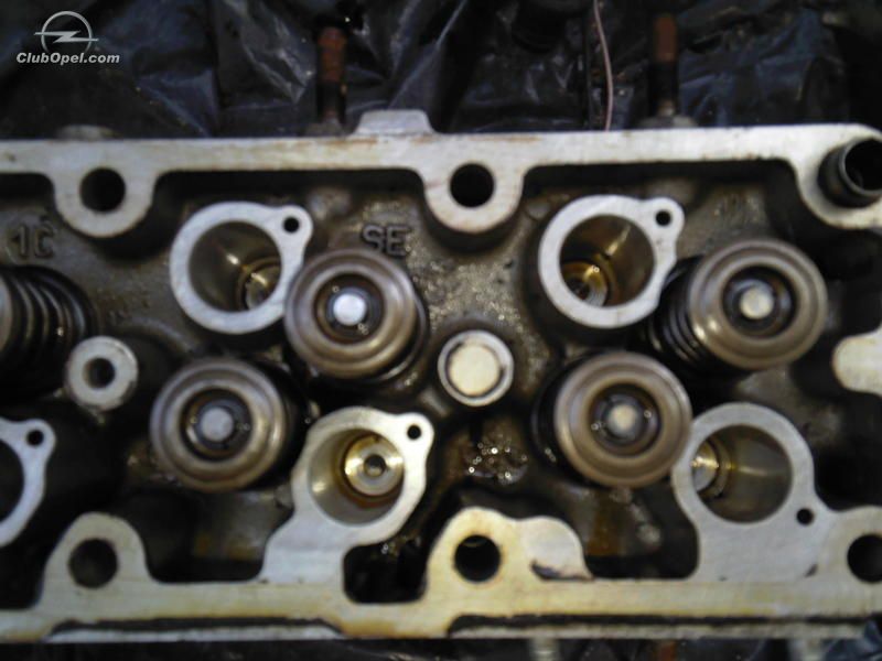

asa arata chiuloasa si pistoanele care le am gasit sa le cumpar
sfaturi ?
  • BV19MAX
supapele par in regula. Se vede ca motorul a lucrat corect (supapele de admisie au culoare caramizie).

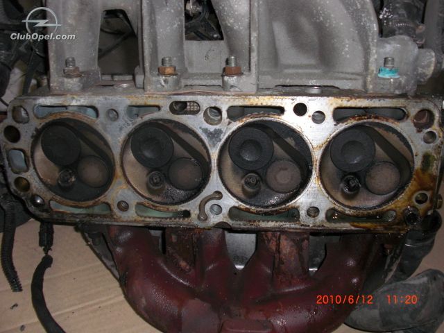

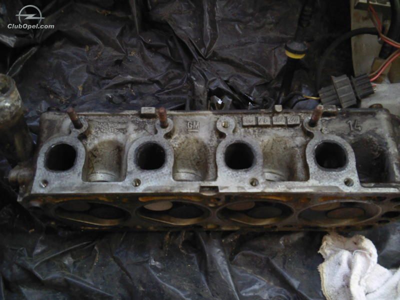

sa facem putin haz de necaz. era un nene care facea crestaturi in chiuloasa, pt putere consum mic. ar trebui sa am vreo 200 cp si 3 l / 100km. partea buna e ca am mai gasit o chiuloasa. revin cu detalii cand ma trezesc.
  • Ctl.madeinheaven
  • Mesaje scrise: 182
  • Cont inregistrat: 19 Nov 2009
asta ar fi a 2-a chiuloasa gasita. la pretul de 200 ron. omu' zice ca o da pretul asta ca nu a avut cereri la ea si sta de ceva timp cu ea.
aveti idee cat ajunge curieru din satu-mare pana in ct pt chiuloasa si pistoane ?
