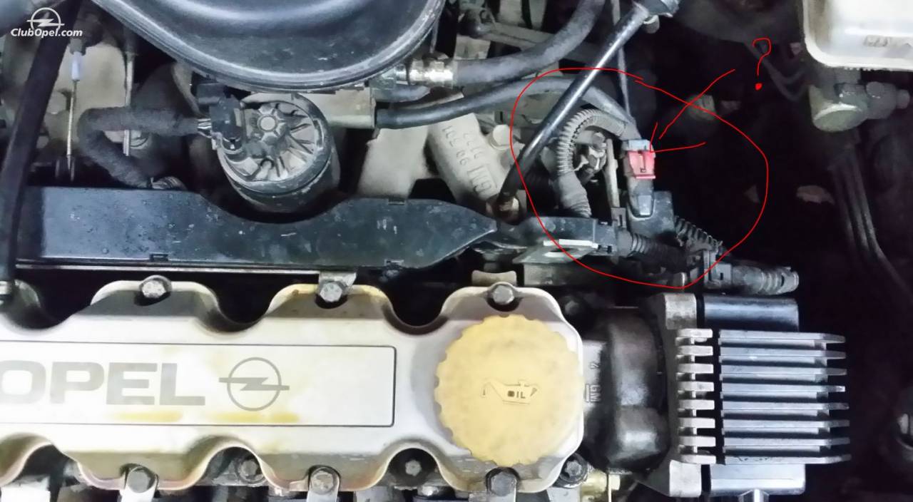

Buna dimineata,
Revin cu impresii dupa vizita la mecanic din wee-kend.
@71sty- nu am apucat sa fac plinul la ea, poate reusesc sa fac asta astazi sau pana la sfarsitul saptamanii si iti zic cam cat a consumat.
Legat de tremurat: am caratat clapeta de acceleratie-->cand am desfacut-o, s-a uitat mecanicul la ea si mi-a zis ca mai curata de atat nu prea are cum sa fie, dar chiar si asa am curatat-o ca sa am inima impacata. Am verificat tot ce insemna furtun si nu am nimic ciupit sau rupt, etc. Am suflat si pe conducta de retur ca sa vad ce se aude dar se pare ca nu era infundata sau altceva.
Dupa toate astea masina se comporta la fel, la relantiu tot mai are rateurile alea...Sincer, nu stiu ce sa mai fac...Am sa caut sa fac rost de un senzor MAP sa vad daca se schimba ceva, mecanicul inca mizeaza pe aceea componenta,plus a spus ca daca am de unde sa iau sa verific si o electrovalva(imaginea atasata) dar nu ii stiu numele si nu stiu de ce sa intreb la dezmembrari sau vreau coleg de aici din Bv sau din apropiere ca sa facem o proba.
Cu aruncatul uleiului am rezolvat partial: am gasit cauza, e oring-ul de la capacul de la axul cu came, cel pe care se prinde bobina--se pare ca a mai fost desfacut in trecut si cineva a pus pe el silicon dar nu isi mai facea treaba si arunca ulei afara. Am pus acum provizoriu 2 Oring-uri in locul acela si mult silicon, uneori mai da afara alteori nu dar trb sa dau jos chiulasa si sa o duc la cineva ca sa imi dea o gaura si sa imi faca alt filet(metric mai mare) deoarece unul din suruburi se strange in gol, mi-a spus mecanicul ca s-a desfacut prea usor si cand l-a strans a observat ca e dus filetul la acel surub. Nu stiu daca merita operatia, mai ales ca imi arunca cativa stropi de ulei si sincer nu cred ca are rost sa ma chinui atat.

john, uite cum sta treaba, masina are ani si cere si ea.
Cureti throttle dar adevarat nu pacaleala de mecanic plictisit https://www.clubopel.com/vie...r=asc&start=0 si evident vezi si stare garnituri, oringuri care pot fi muci.
La anii ei toate contactele au oxidat, incepi cu cele de masa ca are destule, alternator pana la baterie, aici oxideaza firele in ambutisare/sertizare si nu se vede absoluti nimic dar daca masori (evident daca stii sa masori) ai sa vezi cum dispar sute de mV acolo adunat cu acolo treaba e super.
Am mai intalnit senzor crankshaft care intra in balarii.
Cu scule minime dar cunostinte peste medie treaba se rezolva.
In legatura cu lambda, eu cred ca e moarta demult saraca, este lenta, lucreaza ea cumva dar e puturoasa.

@dancuciureanu:
Va multumesc pentru raspuns. O sa imi printez tutorialul, o sa caut cheile de care am nevoie si o sa ma apuc de curatat toate piesele de acolo. Sper sa nu imi prind urechile. Oricum, vineri seara o sa merg la intalnirea colegilor cu Opel din Brasov si poate voi gasi pe cineva cu mai multa experienta pe care sa il asist si in viitor sa ma apuc sa fac toate aceste lucruri singur. De scule nu dispun, dar voi incerca sa le cumpar, cunostinte teoretice ar mai fi, plus documentatia ce e postata de dumneavoastra, plus ceilalti colegi de pe forum. O sa fac toate lucrurile ce ma sfatuiti sa le fac, Cat despre sonda Lambda, sa o schimb acum sau dupa curatarea clapetei? Am dat azi comanda de ea, pe Bosch...sper sa fie buna. O sa curat si EGR-ul si o sa mai revin cu impresii.
Multumesc inca o data.

Buna ziua,
Cel mai bine ar fi sa nu ma ating de el. In trecut, fusesem la service si l-a demontat mecanicul de acolo ca sa aiba acces la IAC(atunci am facut o curatare a IAC-ului, apoi l-am schimbat definitiv). Daca imi amintesc bine, avea 2 gauri si cam atat. In rest e o carcasa capsulata cu un suport pentru prinderea pe motor. Nu stiu cum poate fi curatat si nici nu stiu la cine sa apelez.
Pentru clapeta, o sa merg la intalnire vineri si poate gasesc pe cineva sa ma ajute si daca nu, o sa imi cumpar cheile si o sa incerc sa fac singur aceasta operatie pe 1 mai, daca tot e liber. O sa imi printez tutorialele ce sunt pe forum si sper sa ma descurc, daca nu o sa imi chem mecanicul sa o asambleze inapoi:(.
Senzorul crankshaft: m-ati bagat un pic in ceata cu el. E unul si acelasi cu senzorul de turatie management motor sau senzor turatie arbore cotit? Tradus liber din engleza e a-II-a varianta dar in momentul in care il caut prin magazinele auto online vad ca amandoua sunt acelasi lucru diin punct de vedere vizual. E acelasi lucru? Trebuie sa recunosc ca nu sunt chiar atat de priceput la masini. Dau bani, fac tot ceea ce citesc pe forum-uri pentru ca iubesc masina asta si vreau sa o vad mergand. De asemenea o posibila firma de la care sa il cumpar si o metoda prin care sa imi dau seama ca e obosit/stricat.
Mi-ati spus de sonda Lambda: luasem una universala NTK(am citit ceva pe net cum ca ar fi acelasi lucru cu NTK-ul, rog pe cineva sa ma corecteze daca nu e asa) pe care nu am vrut sa o montez si dupa ce am rasfoit paginile am inteles ca am facut bine. Am deja banii dati pentru asta(90 de lei) la care vreau sa pun diferenta si sa cumpar altceva, dar ce? Am vazut ca baietii pe forum nu recomanda Bosch, NTK-ul etc. Cea originala nu vad ce scrie pe ea ca sa vad ca si producator. Ma gandeam sa cumpar Bosch, dar am vazut calitatea la fisele bujiilor pe care le-am luat, nu e ceea ce ma asteptam. Sper sa imi dati un sfat si in legatura cu asta.
Cat despre contacti, o sa imi cumpar un spray pentru aceasta operatie si o sa incerc sa imi curat toate contactele. Problema e ca bauiesc ca mi-ar trebui si un pistol cu aer iar cum stau pe aici prin Brasov in chirie, nu prea am cum. O solutie ar fi sa merg acasa la mecanic si sa ma apuc singur sa fac chestia, dandu-i lui ceva pentru ca ma lasa sa ii folosesc aerul comprimat. Sau o sa vad vineri si acest aspect la intalnirea cu colegii din Brasov.
