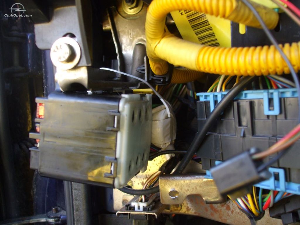

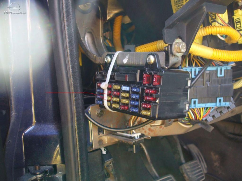

i-am dat de cap...e vb de un contact imperfect in cutia de sigurante din masina.
am facut o improvizatie (poza2) folosind un dop de pet, banda izolatoare si un bandoid de plastic=> am reusit sa o aduc acasa pe rotile ei(120 km), dar in fata portii s-a hotarat ca iar nu mai vrea sa porneasca.
am observat ca " de vina " e siguranta incercuita din prima poza...la ea e contactul imperfect...
va trebui desfacut acel bloc de sigurante de catre un electrician auto "profesionist" ca eu ma uit ca vaca la tren.

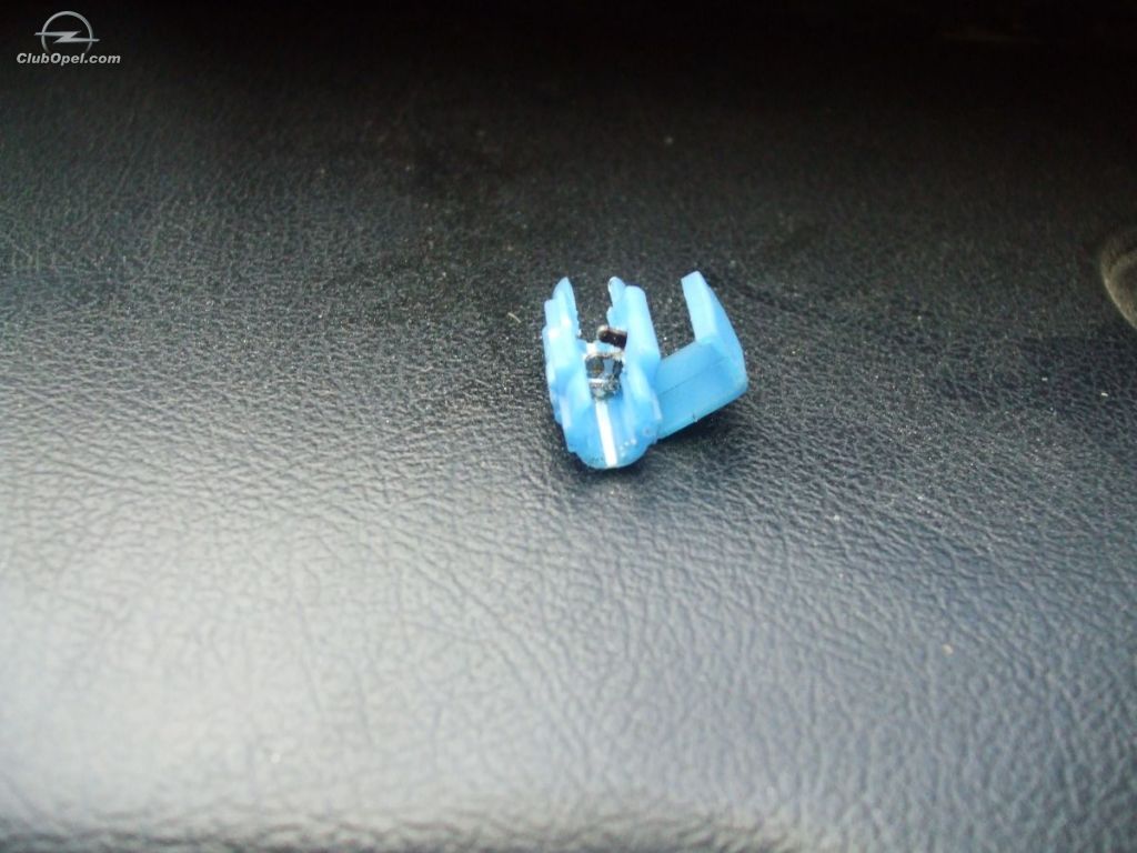

azi i-am dat de cap (sper) :
am adus un electrician auto bun care in 10 minute mi-a depistat defectul: o asa numita "mufa rapida" (vezi foto), nu mai facea contact bine. acea mufa unea 2 fire care ieseau din tabloul de sigurante si mergeau la un releu.
sper sa nu mai fie alte probleme.
