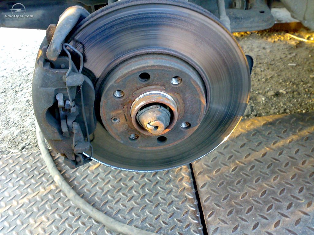

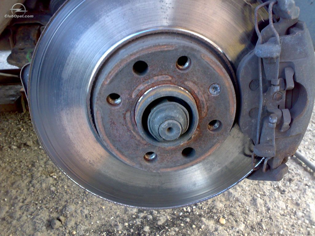

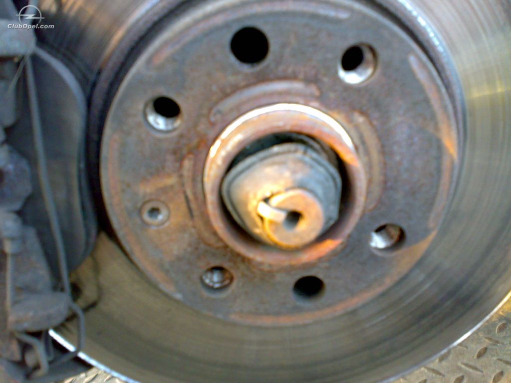

Nu ai cãpãcel la capetele de planetare, așa cã la tine se vede siguranța aceea care împiedicã piulița sã se desfacã. Peste siguranțã (care e un fel de sârmã îndoitã), la tine mai existã niște manșoane de cauciuc, care nu lasã praful și mizeria sã ajungã acolo. Una din siguranțe (cea care ți se pare ție cã aratã dubios) a fost bãtutã cu un ciocan peste capãtul planetarei și se vede sub protecția aceea de cauciuc. Cealaltã siguranțã e ascunsã, cel mai brobabil, sub acea protecție. Mie nu mi se pare absolut nimic în neregulã - sunt alții care circulã bine-mersi ani la rând cu cine știe ce probleme grave la frâne sau direcție, nu cã au sau nu au o siguranțã la o piulițã ...
