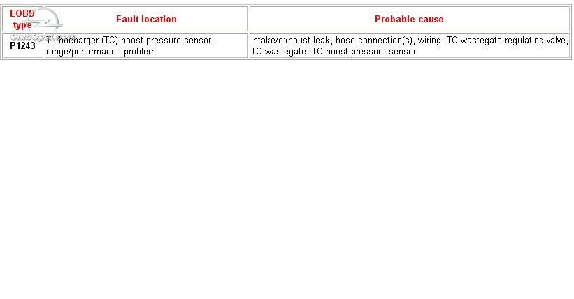

Buna, va rog , daca stie cineva ce inseamna codul asta P1243 si de unde vine problema, si eventual cum se poate remedia, poate ca cineva de aici s-a batut de problema asta , merci !
motorul in cauza este un Z17DTH de pe un Combo
(am gasit foarte putin despre 1243....pare-se ca e ceva legat de turbo)

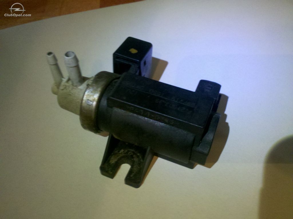

Si eu port aceasta eroare de un an. A aprut cand eram in panta cu remorca. si nu mai avea nici o vlaga... Dupa tester am schimbat electrovalva boost presure ca cea din imagine de la second cu 100 lei ca noua era 1200 lei. Masina trage bine dar eroarea ramane la bord ca prezenta. Consumul este destul de mare ( 6,7 l in afara orasului) si ma hotarasc sa rezolv problema macar din acest considerent.

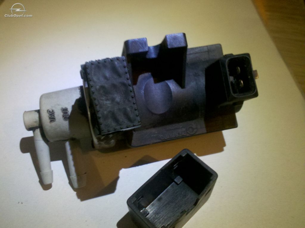

Am rezolvat eroarea aceea prin curatirea valvei turbo , am desfacut-o si pe urma am capsat-o la loc, inauntru are o membrana si se imbacseste cu praf din cauza ca-i pusa in spatele motorului. Am curatat ce-i drept si galeria de admisie , clapeta respectiva de abia se misca, am curatat turbo si valva egr, toate astea erau imposibil de murdare ....aveau depus .intre 0.5cm si 0.8 cm de gudron. Acu altfel merge si trage masinuta , consumu iara e super ok. Trebuie sa va uitati si la tija de la westgate-ul turbinei daca merge si se misca asa cum ar trebui ....daca nu ori e bai cu westgate-u , furtunul de vacum dintre westgate si valva turbo ori e blocata sau murdara geometria variabila din turbina, care trebuie curatata. Sincer toate astea m-au costat 2 zile de lucru si le-am facut personal cu cateva seturi de tubulare torx-uri etc, nu am cumparat nici o piesa.

Am avut si eu aceasta problema cu aceasta valva. Eu i-am zis pompa vacuum, nefiind mecanic, dar vad ca are alte denumiri, valva turbo sau "Turbo Boost Controler".
La fel ca si colegul de mai sus, in o panta cand acceleram la un pod de pe centura mi-a aparut un martor, acelasi cod de eroare P1243. Cautat si dat de voi aici. L-am desfacut si am am curatit. Din pacate am desfacut prea si acel capac gandindu-ma ca se poate curata filtrul pe interior dar am gresit...
Anyway, daca va ajuta am facut un video cu reparatia in speranta ca va ajuta comunitatea. Tutorialele cu Opel fiind putine si tutorialele de Meriva si mai putine.
https://youtube.com/watch?v=LJ9OsR3Zvfg
Multumesc comunitatii pentru informatiile de aici. Sper ca va ajuta acest tutorial si pe altii care aveti problema aceasta.
