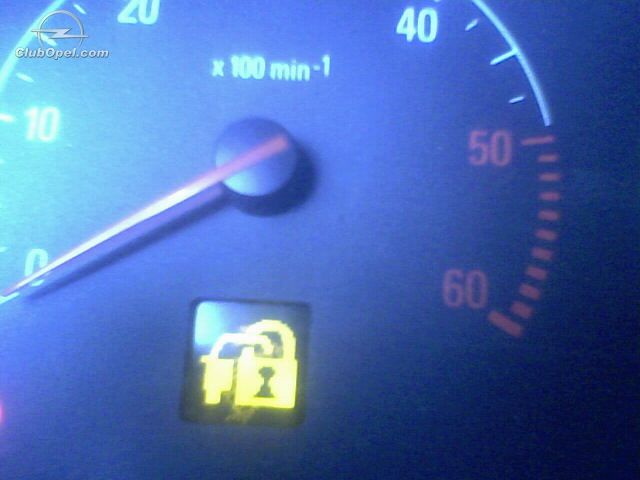

am un opel vectra c 2003 nu mai porneste cand bag cheia in contact imi apare un lacat
dc?
am incercat si cu cheia de rezerva da cheia de rezerva nu a mers niciodata pt k, kand mi am luat masina trebuia sa ma duc cu cheia sa o inregistreze si nu m am dus ka am crezut ka nu o sa mi trebuiasca
si in cazul asta ce ar trb sa schimb la ea ? sau kum pot sa o rezolv?

Nu recunoaste cipul din cheie. Incearca cu cheia de rezerva.
  • Mesaje scrise: 7,040
Daca ai car pass-ul cu codul de securitate, poti incerca sa reprogramezi cheile.
Oricum trebuie sa faci un test ca sa vezi ce erori ai.

Salut , am o Vectra C din 2003 .....2000 DTI pe lant , sa fiu mai explicit ...Vreau sa o pornesc sa plec , bag chei ain contact si nici bine nu se stinge martori si imi apare un lacat in bord , vreau sa dau la automat si nu face nimic, am incercat si cu a 2`a cheie si tot asa face .... cine poate sa ma ajute va rog frumos ? las nr meu de tel dati`mi mesaj care stie si sun eu 0730151923 va rog frumos ca nu stiu ce sai mai fac am cumparat baterie noua de 80 amp , si nimik nu vrea sa faca nimic ?

incearca sa bagi cheia in contact, dai pe prima pozitie dupa care inchizi si deschizi usile din telecomanda de la cheie.

tot nu merge am incercat si asta de multe ori .... nu`s ce sa fac 😢

mai departe urmeaza diagnoza. Ia legatura cu Stefan Tolos si poate te ajuta. sorry!
