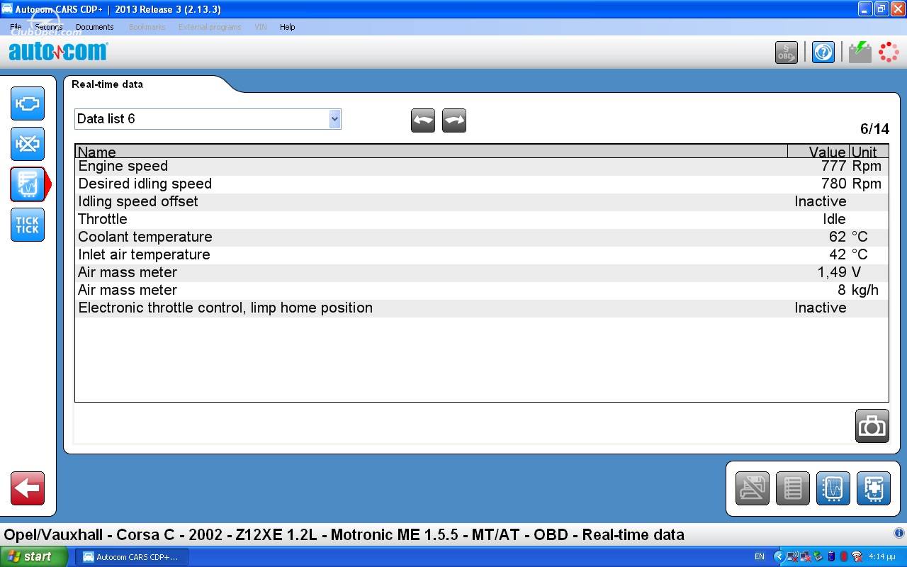

bounce007 a scris:Buna ziua,
Sunt nou pe acest forum dar am citit majoritatea posturilor legate de debitmetru la Corsa C Z12XE.
As dori pe scurt sa va explic proble mea. Cam de vreo saptamana am observat ca masina nu mai trage cum tragea inainte iar cand motorul este rece nu se tureaza mai mult de 2000rpm cu acceleratia la maxim. Astazi am dat jos la un mecanic debitmetru cat si throttle-ul si le-au curatat cu un spray (acela care curata carburatorul - pe el scria ca e bun si pentru debitmetru ). Dupa curatare am observant o mica schimbare, motorul rece se tureaza peste 2000rpm cu acceleratia la maxim, dar totusi masina nu trage cum tragea inainte, nu simti ca ai putere. Va atasez o imagine cu testul facut de mine cu programul Autocom CDP+ in care debitmetrul inregistreaza 8kg/h si un voltaj care oscileaza intre 1,39 si 1,53V la 777rpm si 62grade temp. motorului.
As dori va rog sa-mi spuneti daca aceste valori sunt normale sau ar trebui sa schimb debitmetrul.
Va multumesc,
Astept raspunsul dvs
ca si raspuns concret la intrebarea ta(daca mai ai problema, sau pentru a-ti folosi in viitor):
--Parametrii pt. debitmetru <11kg/h, <1.6V
--Air inlet temperature: intre 10 si 40C
Asa spune TIS2000.
Debitmetrul are un senzor(o sarma 😊 ) de temperatura si un senzor (filmul)care masoara debitul de aer. La tine air inlet temperature nu corespunde, deci poate fi doar senzorul de temperatura (sarma) cu problema. Eu am curatat si filmul si senzorul de temperatura cu KONTAKT60 si clatit cu alcool izopropilic. Functioneaza excelent si in parametrii.Totusi, o grija maxima se impune la o actiune de genul asta.
