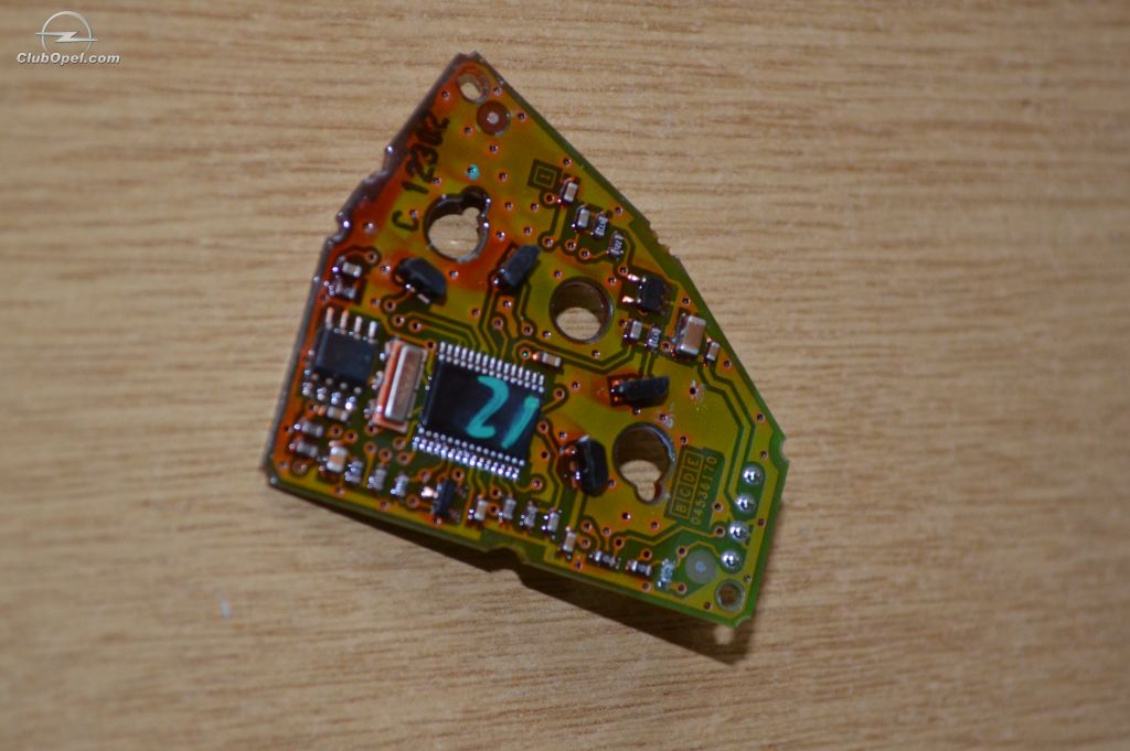

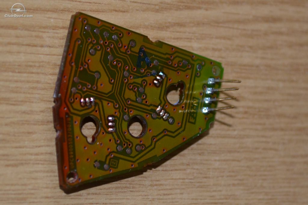

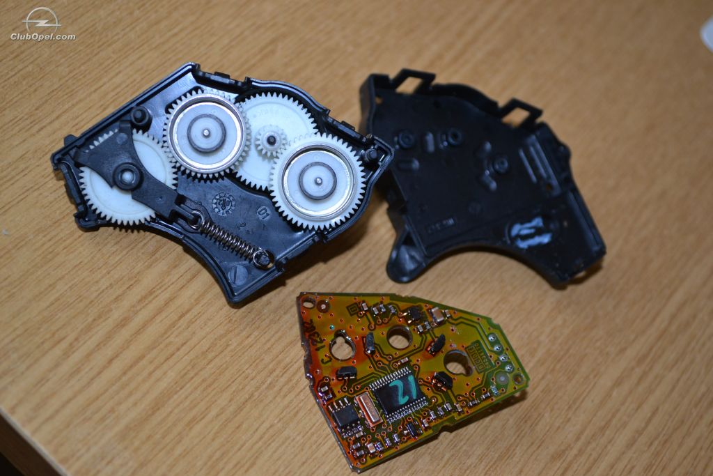

Cristi..lti atasez cateva poze sa ai idee ce poate fii ln lnterior...
pe carcasa acelui senzor nu este trecuta nici-o serie sau altceva..
daca mai ai nelamuriri am nr. de tell.. trecut la harta asistenta rutiera..

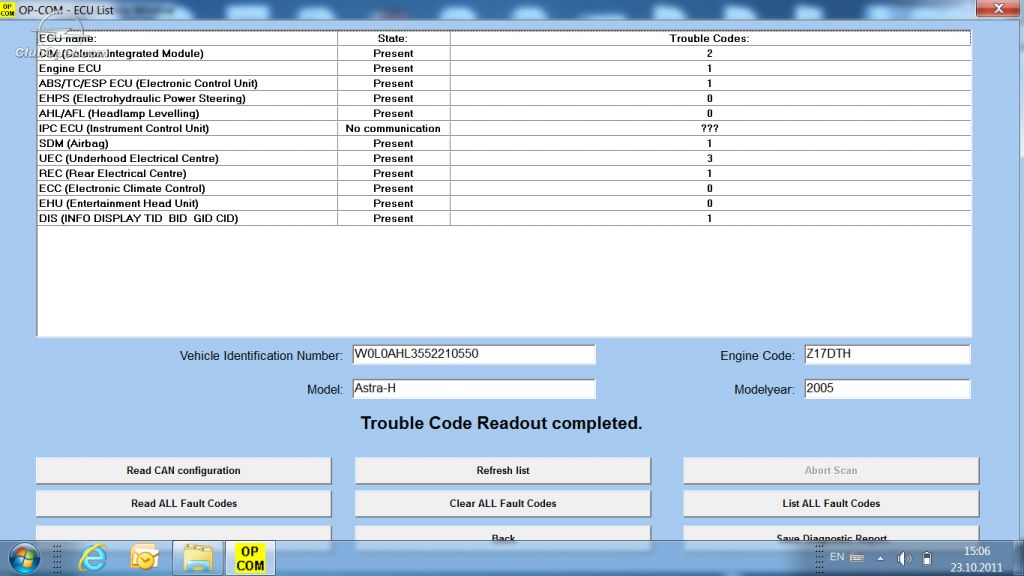

astazi am scanat masina cu op-com si am gasit foarte multe erori(cred ca din cauza ca am scos toate sigurantele si le-am pus la loc).am sters cateva din ele care au vrut si au mai ramas urmatoarele:P0650 - CAN-Bus No Communication with CIM (Steering Column Module) (74) - Present;U2116 - CAN-Bus No Communication with IPC (Instrument) (00) - Present;U2116 - CAN-Bus No Communication with IPC (Instrument) (00) - Present.B2530 - Front Fog Light Circuit Low Voltage (00) - Present
iar acum cireasa dupa tort:
nu comunica cu IPC ECU Sad
  • cornel18
  • Mesaje scrise: 541
  • Masina: Astra 2010 A14XER
  • Cont inregistrat: 20 Nov 2010
florinbucsa a scris:astazi am scanat masina cu op-com si am gasit foarte multe erori(cred ca din cauza ca am scos toate sigurantele si le-am pus la loc).am sters cateva din ele care au vrut si au mai ramas urmatoarele:P0650 - CAN-Bus No Communication with CIM (Steering Column Module) (74) - Present;U2116 - CAN-Bus No Communication with IPC (Instrument) (00) - Present;U2116 - CAN-Bus No Communication with IPC (Instrument) (00) - Present.B2530 - Front Fog Light Circuit Low Voltage (00) - Present
Iti recomand sa incerci de vreo 5 ori cu op-com. De multe ori am patit sa-mi zica ca as avea anumite errori ce nu existau si dupa ce retestam(fac acest lucru saptamanal) surpriza au disparut ca prin minune. Se intampla in special cand ii frig in cazul meu.
La mine ii celebru Op-com de fiecare data cand scanez si sterg erorile apare martorul in bord de ESP si daca ii redau inca o scanare imi da eroare ca nu comunica cu ABS/TC/ESP. Abia dupa ce resterg iar erorile imi dispare si martorul si totul merge bine.
Recomand sa mergi la cineva cu GM Tech 2 si in mod sigur afli care sunt erorile adevarate.

nu stiu ce sa zic daca abereaza op-com sau nu.ideea e ca de prima data cand am scanat nu a comunica cu IPC()poza de mai sus.prima data am sters erorile si dupa aceea am mai verificat de doua ori erorile.oricum,intre timp am cautat pe diverse forum-uri si era cineva cu aceleasi simptome ca ale mele si avea eroarea "P0650 - CAN-Bus No Communication with CIM (Steering Column Module)"(pe aceea o am si eu)si a rezolvat prin repararea ceasurilor de la bord.intre timp am mai observat ca daca pun contactul se aprind automat luminile(pozitie+faza scurta) si nu le pot stinge decat daca opresc contactul.deci inclin spre ceasurile de bord.multumesc pentru sfaturi!
