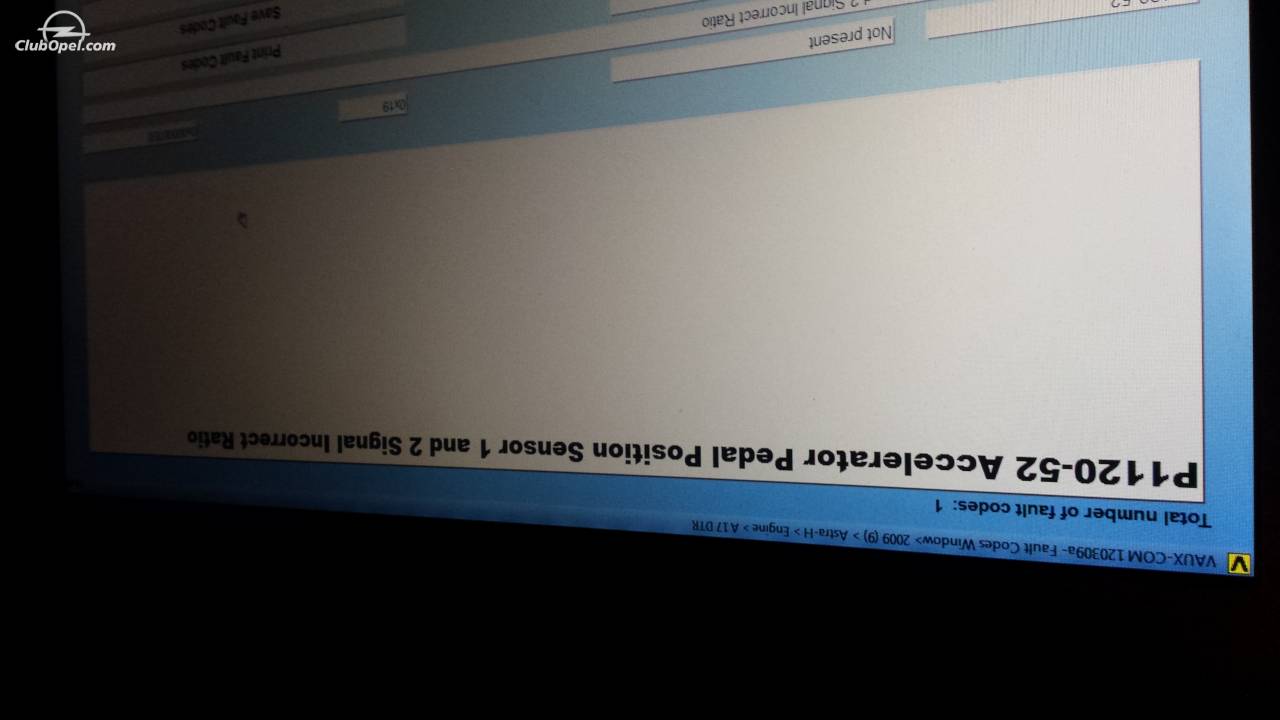

Imi apare si mie eroare p1120-52 accelerator pedal position sensor 1 and 2 signal incorrect ratio. Asta iti dadea si tie? Unde este situata placuta de care vb? Multumesc.
