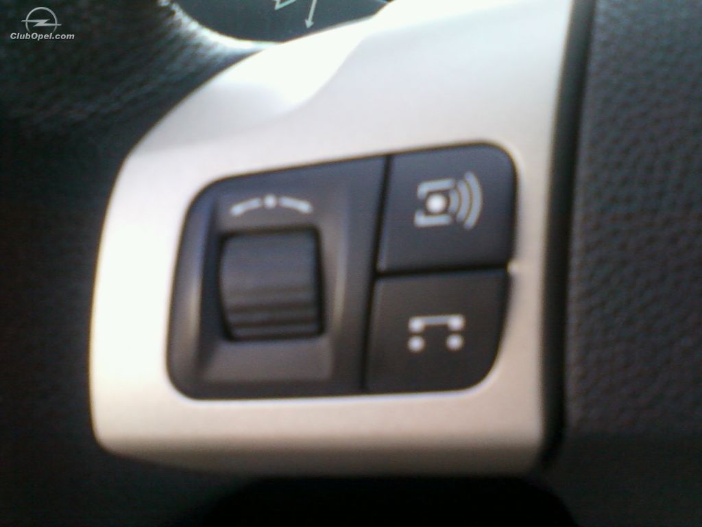

am o astra h fabricatie 2008!de ceva timp am o problema cu primul buton ce tine de comenzile de pe volan din stanga! cel care intra in meniu si pare a fii butonul principal!
dau de el in sus sau in jos ,si cateodata are toane si nu misca in imaginile de pe display!
e foarte enervanta treaba asta! cum se poate remedia problema? stie cineva?
trebuie schimbat butonul sau se poate face ceva? costa mult!
multumesc!

ar fi bine sa l desfaci are surub cu torx pe dosul volanului si sa inspectezi putin mecanismul...poate nu face contact bine .. numai bine!

pe acel buton, rotita, ai apasat? la mine se schimba imaginea cand il tin apasat si-l rotesc.

prietene,nu e vorba de ca nu as stii cum sa il folosesc! am opel de ani de zile si numai h,diferite versiuni de motoare! problema e ca are momente cand ramane blocat indiferent de cum se actioneaza asupra lui,apasat pentru a intra in meniu sau sub meniu ori sus jos pentru a rula meniul!la butonul principal de pe consola nu e nici o problema !

Aceeasi problema am avut-o si eu. am desfacut airbagul, comenzile si am curatat toate mufele (inclusiv cele care intra in CIM) cu spray de contacte electrice si s-a rezolvat.

vezi ca problema este de la mufa CIM-ului sau chiar din el, scoate mufa de acolo curata cu un sprei,altceva nu pre ai ce sai faci.

vad ca de ceva timp se comporta fara probleme! nu am dat decat cu spray de contacte dar fara sa desfac chestiile alea! ab bagat pe crapaturile alea!

am avut si eu o problema asemanatoare cu a ta...la mine s-a rezolvat la reprezentanta cu o simpla clema metalica montata la carcasa de la CIM...nu m-a costat nimic pentru ca se pare ca e o problema la H-uri cu aceasta carcasa de CIM...ideea e ca nu te cheama nimeni la service sa ti-o monteze...trebuie sa mergi tu...
