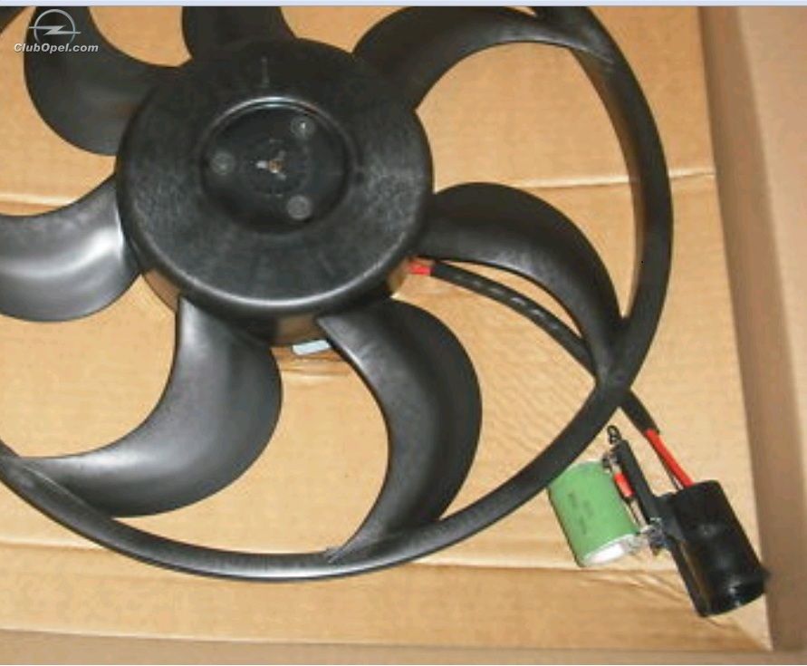

Si ventilatorul l-am dat jos si e defect.
Mai exact, are 3 trepte din care primele doua sunt arse (sunt niste rezistente prin care se cupleaza primele doua trepte)
Momentan merge doar pe ultima treapta, si pleaca intermitent cand am AC pornit. Normal ar fi sa porneasca pe prima sau a doua treapta si sa mearga tot timpul cat e AC pornit.
Am verificat si temperatura pe ecranele ascusne si ventilatorul pleaca direct pe treapta 3 la 116 grade (probabil ca da comanda mai devreme la treapta 1 si 2 ...pe la 105-110 dar ele ne pornind imi creste temperatura si activeaza treapta 3 direct)
Acum caut rezistentele pentru ventilator, dar se pare ca exista doar ventilatorul cu totul de cumparat...
Compresorul nou nu mai vajaie asa urat ca cel vechi care era dus...

Vezi ca de obicei acele rezistente spiralate se dezlipesc din punctul de cositorire . In rest e ff. posibil ca ventilatorul sa nu aiba nimic.
https://www.clubopel.com/vie...asc&start=160
Ai o poza a blocului de rezistente mai pe la mijlocul paginii.

Mersi ddf de sfat.
Din pacate, eu am alt model de ventilator (cu niste rezistente dubioase imbracate in ceramica) - bineinteles ca rezistenetele nu se gasesc separat si modelul respectiv de ventilator e cel mai scump...
Am masurat amandoua rezistentele si sunt amandoua intrerupte, deci nu stiu nici de cati Ohmi sunt si nu stiu nici cam ce putere se disipa pe ele.

Salut.
Am fost nevoit sa cumpar alt ventilator.
Daca ai modelul din poza cu rezistente ceramice nu cred sa gasesti rezistenta separat.
Poti incerca la dezmembrari sau cu o rezistenta de la alta masina care sa se potriveasca oarecum.
Problema cu rezistentele respective e ca disipa o putere destul de mare , deci se incalzesc destul de tare.
Daca exista cineva pe forum care a gasit o solutie pt asta (in afara de inlocuirea ventilatorului) si functioneaza bine , chiar m-ar interesa si pe mine.
Inca ceva , Pt colegii de mai sus care spun ca e normal sa mearga intermitent ventilatorul cu AC pornit : verificati rezistentele !
Cu AC pornit , ventilatorul trebuie sa mearga continuu pe treapta 1 sau 2. si nu intermitent pe 3.
Asa e la toate masinile la care am verificat (Dacia, Opel, Kia, VW)
