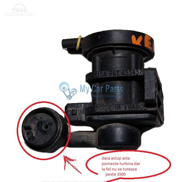

salut ! de ceva vreme am o problema si la cati mecanici am duso nicunul nu a putut sa-mi zica sigur problema(opel vectra motor 2200 dti an 2001)
simptome: nu porneste turbina ,fum albastru la pornire cand accelerez,nu se tureaza mai mult de 2000 de ture cand e rece motorul apoi merge pana la 3500 turatii cand e cald si pana se incalzeste oscileaza turatile dupa aceste probleme a picat si servo,pe testar apare eroare pompa de injectie insa nimeni nu e sigur de asta...am schimbat debitmetru si fara rezolvare ,,am schimbat si valva din imagine cu una second si la fel,,, turbina porneste daca astup
valva aia din imagine dar tot asa nu se tureaza peste 3500 ,,,sunt deja prea multe probleme nush daca pompa de injectie are treaba cu oprirea turbinei..astept raspunsuri daca ma puteti ajuta ms!

cred ca mai mult ca sigur este senzorul de turatie..ti se aprinde in bord check engine ?

Exact asa am avut si eu emy_emi2001...senzorul citeste turatiile si ii da comanda pompei de injectie..din cauza asta ti-a aparut pe tester si pompa de injectie...eu am schimbat senzorul si s-a rezolvat...si asa se manifesta si la mine : se aprindea check engine in bord, iar atunci intra motorul pe avarie si nu mai intra turbina....iar fumul albastru ar fi de la ulei...dar nu stiu sigur....

[editat] a scris:Domnule (doamna) technician emy_emi2001,se scrie si se citeste TESTER nu testar !
Inlocuiti calculatorul pompei de injectie si astfel rezolvati problema. Nu incercati sa.l reparati.
mama da de unde si pana unde asta cu calculatorul pompei..
pune turbina pe direct daca sti sa faci treaba asta si vezi pe urma cum merge..nu e nici un calculator motorul se tureaza pana la 3500 si nu se opreste asa din senin din cate ai spus..

Va genera un cod de defect si turatia tot va fi limitata.
P1590 nu este cod de eroare generat de un senzor de turatie defect. Asa zice Opcom,dar daca faci testare cu Tech2 sau MDI vei avea o surpriza. Eroarea este generata de o mica electrovalva situata langa electrovalva turbo.
Alte explicatii mai doriti ?!?
