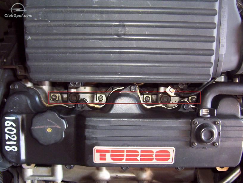

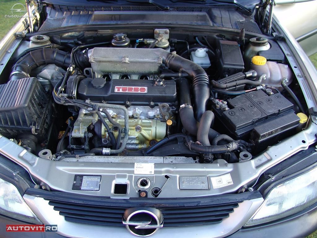

Intrebarea mea este:Unde gasesc bujiile la motorul acesta x17dt(tc4ee1)Vectra B 97 si daca are vriun efect daca le scot si le curat un pic

Am acelasi motor ca cel de la Vectra de mai sus respectiv (tc4ee1) doar ca este Astra F, poate sa imi spuna cineva unde sunt pozitionate la Zambilica mea bujiile incandescente ca neam daca le vad si trebuie neaparat sa le verific ca am probleme la pornire.
