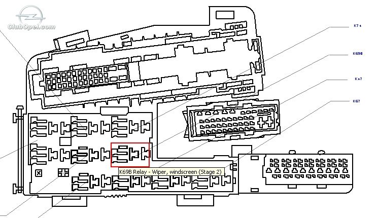

Am bazait stergatoarele si acum imi pornesc pe contact direct ..in orice pozitie ar fi maneta ...am si scos mufa de la maneta si la fel pornesc si merg singure in treapta 1 de viteza ..merge si ultima treapta treapta 2 cand comut..si nu le pot face nimic 😢.Va rog putin ajutor 😢
Poate fi de la vreun releu de temporizare ars ? Nu stiu unde sunt pozitionate..
Mentionez ca am o corsa C, 13dt,2006

releele pt stergatoare se gasesc sub volan ? este unul ? sunt mai multe? cam ce inscriptii ar trebui sa aibe pe el ? Ms

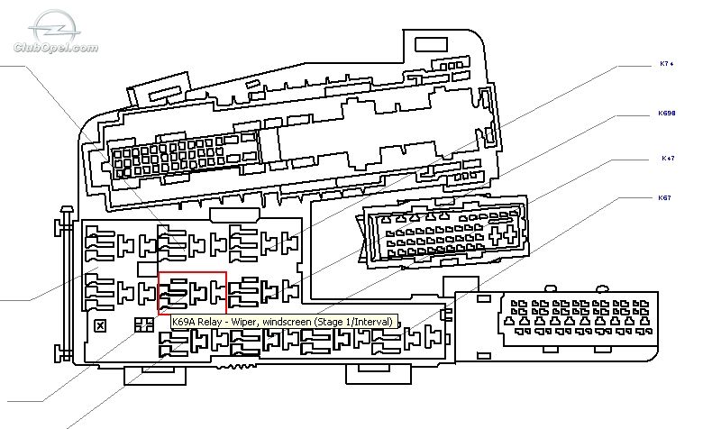

Ai doua relee pentru stergator, vezi pozele.

si cele doua unde se situeaza ..sub volan ? panoul de sigurante de la motor ..sau cutia secundara de relee? ca nu imi pot da seama exact ..Ms

Cred ca la motor.

am cautat cele 2 relee ,le-am gasit ..dar nu sunt ele de vina .Motorul primeste curent cand pozitia manetei e pe off.releul intermitent stie careva pe unde e situat?(am inteles ca este si asa ceva )
