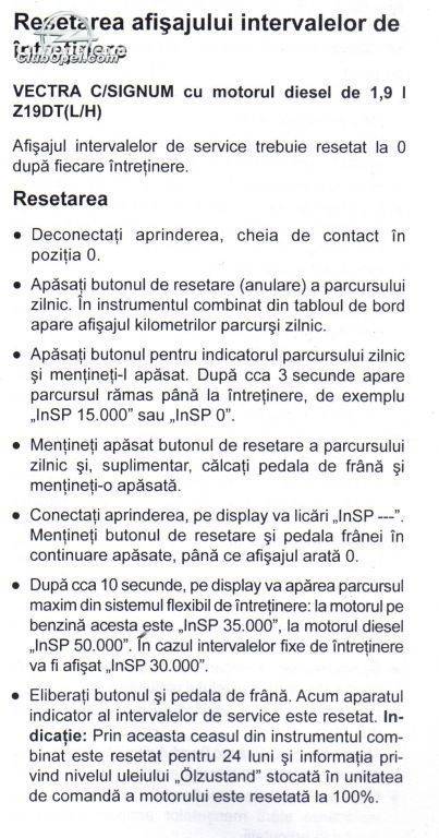

Inceraca cum spune aici
Bafta .

Salut am o corsa c 1,2 si aveam in bord INSP 0 au incercat cei de la servis cu laptopul nu a mers .
Dar tot incercand a scris cred la misto 35.000 km incercand sa reseteze repede INSP 0 .
Am citit si eu acum pe aici am coborat jos la masina am facut cu au zis utilizatori si a mers.
Nu pun contact apas frana ,apas buton resetare km si dupa pun contact apare INSP si 4 liniute jos si palpaie ,iau contactul.
Si sa resetat ,pun contact si nu mai apare INSP 0 cum aparea mereu cand puneam contactul.
Daca fac din nou apare INSP 35.000 .
Nu conteaza ca apare 35.000 asta este o avertizare de servis ,bine ca am rezolvat problema .
Eu acum stiu la cati km sa schimb uleiul oricum il schimb devreme,o sa merg la acel mecanic sa vada ca am rezolvat si cum .
