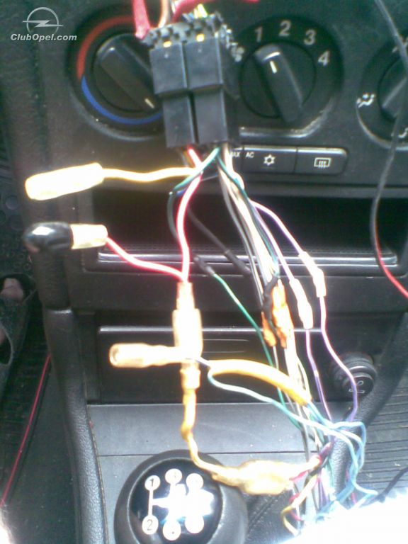

Va salut,
De cateva zile mi am luat un mp3 sony, vreau sa l fac sa porneasca, respectiv opreasca atunci cand pun contactul sau il scot. Momentan este pe "direct", il sting/aprind de pe butonul lui. Inainte aveam un clarion, ii schimbasem cele 2 fire rosii (unu gros, unu subtire) ale masinii intre ele, si mergea asa. Dupa ce am montat acest sony n a mai mers, am pus firele rosii inapoi, gros la gros, subtire la subtire si tot asa e. Trebuiesc schimbate niste fire intre ele, insa nu stiu care si nu vreau sa l ard asa de bine ce l am luat Laughing
Atasez o poza cu "matele" de acolo, poate s a mai lovit cineva de problema asta.
  • victor_gl
  • Mesaje scrise: 1,039
  • Masina: Astra 2005 z 1,7 dtl
Vezi ca firul galben e cuplat cu unu rosu .
Schimba galben / galben si rosu / rosu
  • vld57
  • Mesaje scrise: 233
  • Masina: Vectra 2004 z20net
  • Cont inregistrat: 15 Apr 2008
Fi un pic mai explicit te rog, deci te referi la mufa aia in care intra 2 fire, galben si rosu, acolo bag 2 galbene, dar de unde iau al2lea galben? si cele 2 rosii.. unde vin? Laughing incercuieste le in poza atasata de mine te rog.. m as duce sa incerc toate metodele dar mi e sa nu faca poc la urma mp3 ul.. Shocked
later edit: cred ca am inteles! ma duc jos sa le combin si revin cu info Laughing
  • vld57
victor_gl a scris:Vezi ca firul galben e cuplat cu unu rosu .
Am pus cum ai spus tu, insa nu si pastreaza memoria sa zic asa.. deci ascult melodia x.. scot cheia din contact, se stinge casetofonul.. o bag iar, se aprinde casetofonul.. insa trebuie sa selectez iar cd, usb, sau radio..
care e firul de memorie? si unde trebuie pus?
  • victor_gl
roru /rosu
  • imprevizibil
  • Mesaje scrise: 235
  • Masina: Tigra 1998 x14xe
  • Cont inregistrat: 03 Apr 2010
a vrut sa-ti zica daca pui rosu legat cu galbenul, ai casetofonul alimentat la curent si cand nu ai pus contactul. daca ai rosu la rosu si galben la galben, cand scoti contactul nu mai merge.la fel nu porneste, fara contact. galben=12 volti doar cand ai contactul pus. rosu =12 volti pe direct, de la baterie.
sa porneasca fara sa apesi butonul ,nu cred ca poti sa-l faci.
  • vld57
dap, am inteles. deci acum pe jumate sunt satisfacut, casetofonul porneste si se opreste "din cheie", insa e ceva cu memoria, sigur merge sa si pastreze memoria, la clarionul precedent mergea, trebuie sa mearga si la asta, de fapt la orice model merge sigur, e vrun fir pe acolo care nu sta unde trebuie.. e prea aiurea ca de fiecare data cand pleci sa setezi ce vrei sa asculti..
  • imprevizibil
daca legi rosul impreuna cu galbenul, nu trebuie sa mai setezi memoria....de fapt doar il inchizi din buton, si cand il deschizi merge, de unde a ramas ultima data. in modul asta nu se inchide din contact, ci din buton
bafta....si sper ca ai inteles
  • vld57
imprevizibil a scris:daca legi rosul impreuna cu galbenul, nu trebuie sa mai setezi memoria....de fapt doar il inchizi din buton, si cand il deschizi merge, de unde a ramas ultima data. in modul asta nu se inchide din contact, ci din buton
Da, stiu de treaba asta, pana azi cand am schimbat firele asa circulam Laughing
Mai astept si alte pareri, daca nu iese nimic revin la modul cu inchisul din buton Confused
  • aco_008
  • Mesaje scrise: 4,239
  • Masina: Astra 2004 Z17DTL
Incearca rosu/galben galben/rosu.
In modul asta firul de memorie va fi alimentat permanent, iar cel de alimentare doar pe contact.
  • vld57
Le ai pus in ordinea plecarii de la mp3, nu? rosu de la mp3 cu galben de la mufa, galben de la mp3 cu rosu de la mufa Smile
Teoretic cum ai spus tu suna promitator, deci firul rosu de la mp3 e de la memorie, celalalt fiind alimentarea.
Maine dimineata inainte sa plec la munca fac treaba asta, revin cu detalii de pe telefon Laughing
  • aco_008
Eu am un player sony, inainte de asta am avut un dvd sony si ca sa il fac sa functioneze cum vrei tu asa am conectat firele, rosu/galben si galben/rosu. Nu conteaza din ce parte le privesti, tot aia e Wink
  • vld57
Mda, deci asta trebuie sa fie solutia.
Multumesc!
  • vld57
aco_008 a scris:Eu am un player sony, inainte de asta am avut un dvd sony si ca sa il fac sa functioneze cum vrei tu asa am conectat firele, rosu/galben si galben/rosu. Nu conteaza din ce parte le privesti, tot aia e Wink
a mers, va multumesc. Se poate inchide.
