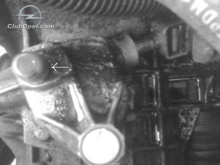

salut
de cand am luat masina asta de vreo luna imi tot curge ulei pe aici ....se vede in poza ,stie careva care`i buba......supraplin nu are ca a verificat cineva...plzzz help me
a mai zis cineva ca tot surubul acela sau ce o fi este de fapt o supapa care ar fi ramas blocata pe deschis ...asa sa fie oare?

numi curge pe la semering ci pe la capacelul acela care e in popza....

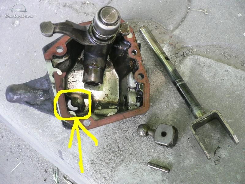

Am dat link...uite poza de acolo unde am incercuit "valva" cu capacel
Se vede bordura prin ea 😂 ?
Alte cutii au acolo un furtun vertical de aprox 7cm si pe urma capacel, tot un drac, e cutie 'aerisita' ca sa nu faca presiune/vacum in ea.
Deci ori ulei mult ori curge pe la simering. Ulei mult = surub cutie langa planetara dat drumul si vazut nivel, evident masina plana nu ridicata pe cric stanga.

nu am supraplin adik nu am mult ulei in cutie...verificat.....insa curge exact pe la baza capacelului ala ...si ce zici tu dancuciureanu daca cutia e aerisita inseamna ca ansamblul ala format don capacel si celalalte 2 suruburi de sub el este de fat o supapa care se deschide cand e presiune..........oare nu rezulta ca a ramas blocata pe deschis..?
