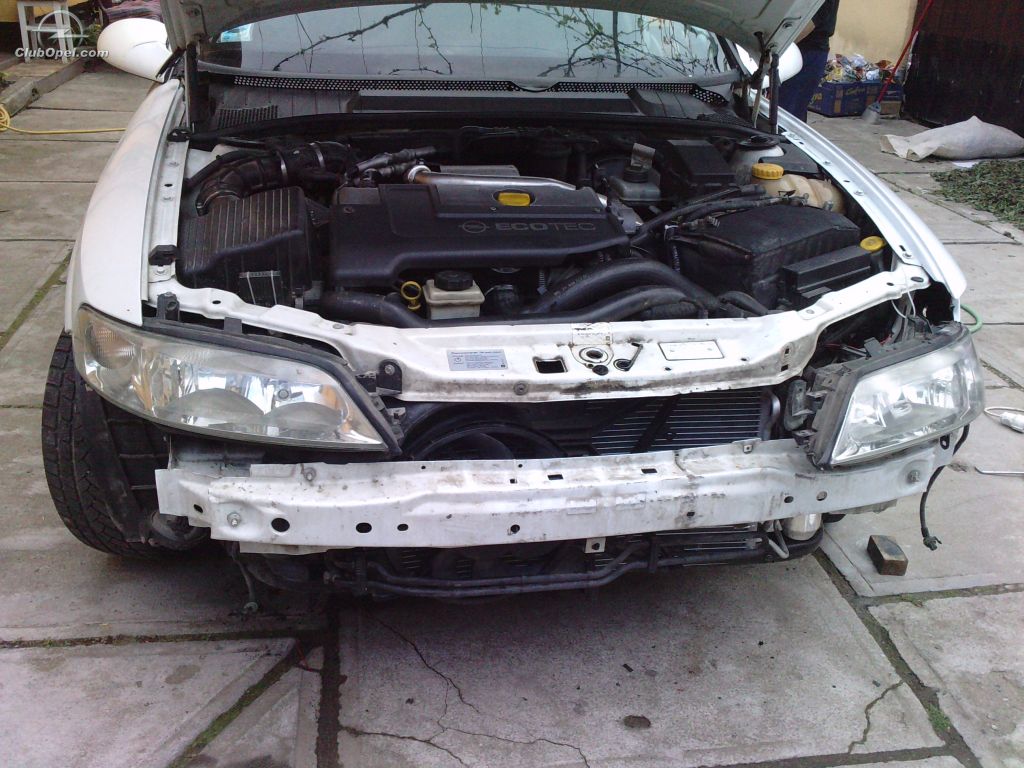

salut ,se poate monta dar cu rabdare , ca piese iti trebuie compresorul,tevile cu senzori,aeroterma (ca ce-i pe masina nu se potriveste),curea de accesorii mai lunga ,relee si cablu pt legaturi. Toate piesele sa fie de pe aceasi motorizare cum ai tu si restu chef de lucru.Cam asa va arata si masina ta:

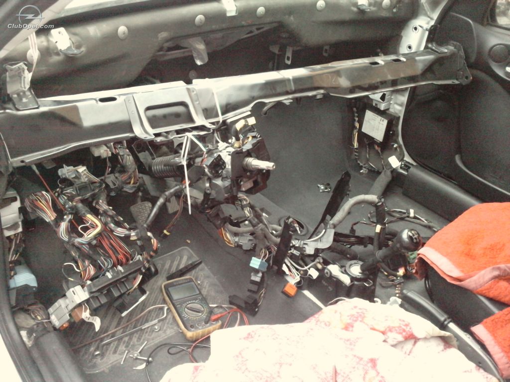

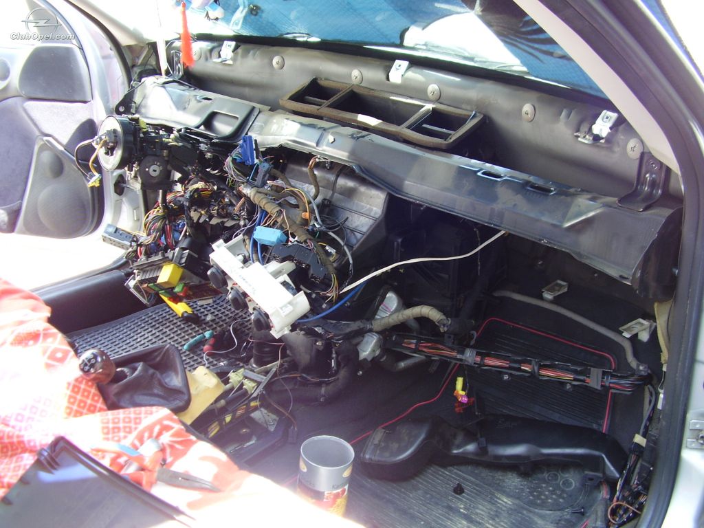

sa nu vorbesc prostii cred ca mai trebuie modificari la instalatia electrica si probabil un calculator.
oricum e ceva de lucru,eu am schimbat vaporizatorul din aeroterma si am dat tot bordul jos si a fost de lucru mult dar si cu grije sa nu distrug ceva.
ia legatura cu @ciobi sib pentru ca el a montat A/C pe masina proprie.
asa a aratat la mine
