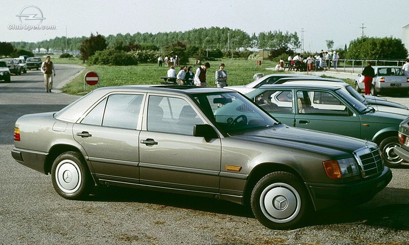

  • Drogas
  • Mesaje scrise: 1,251
  • Cont inregistrat: 11 Sep 2006
NU - x 20 DTL are pompa de injectie mecano electronica deci NU
E vorba despre acele Mercedesuri din anii '90 model 124 , Volvo vechi
