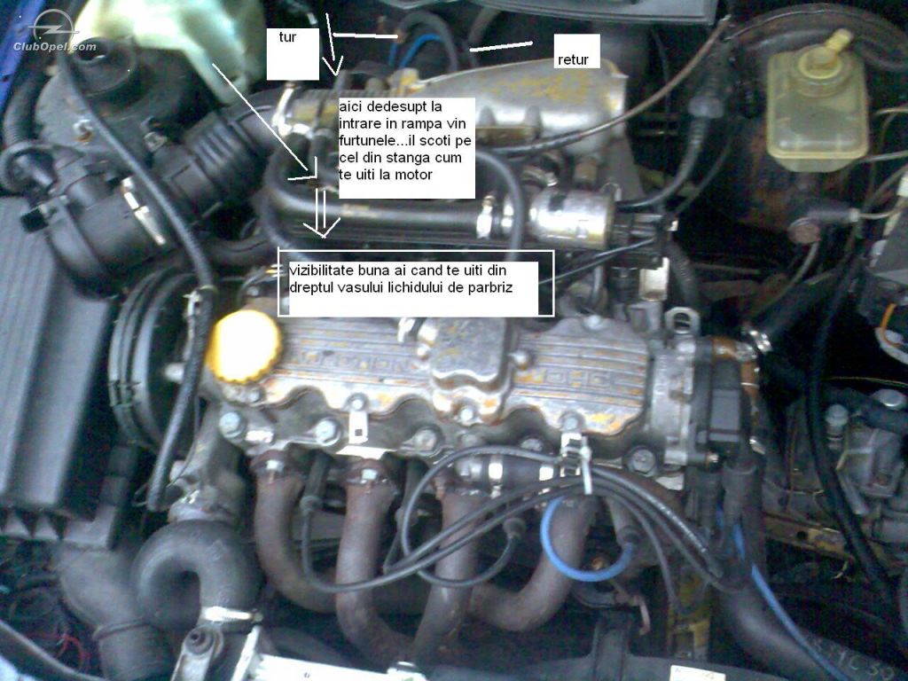

Salut,am si eu o problema am un calibra din 90 motor C20NE si se tot opreste si porneste greu,vreau sa vad daca pompa de combustibil mai functioneaza si nu stiu sub capota care furtun de combustibil trebuie sa verific sa vad daca pompa de benzina ''baga'' combustibil...ma puteti ajuta sa identific acest furtun? multumesc frumos

djnono a scris:Salut,am si eu o problema am un calibra din 90 motor C20NE si se tot opreste si porneste greu,vreau sa vad daca pompa de combustibil mai functioneaza si nu stiu sub capota care furtun de combustibil trebuie sa verific sa vad daca pompa de benzina ''baga'' combustibil...ma puteti ajuta sa identific acest furtun? multumesc frumos

multumesc !
