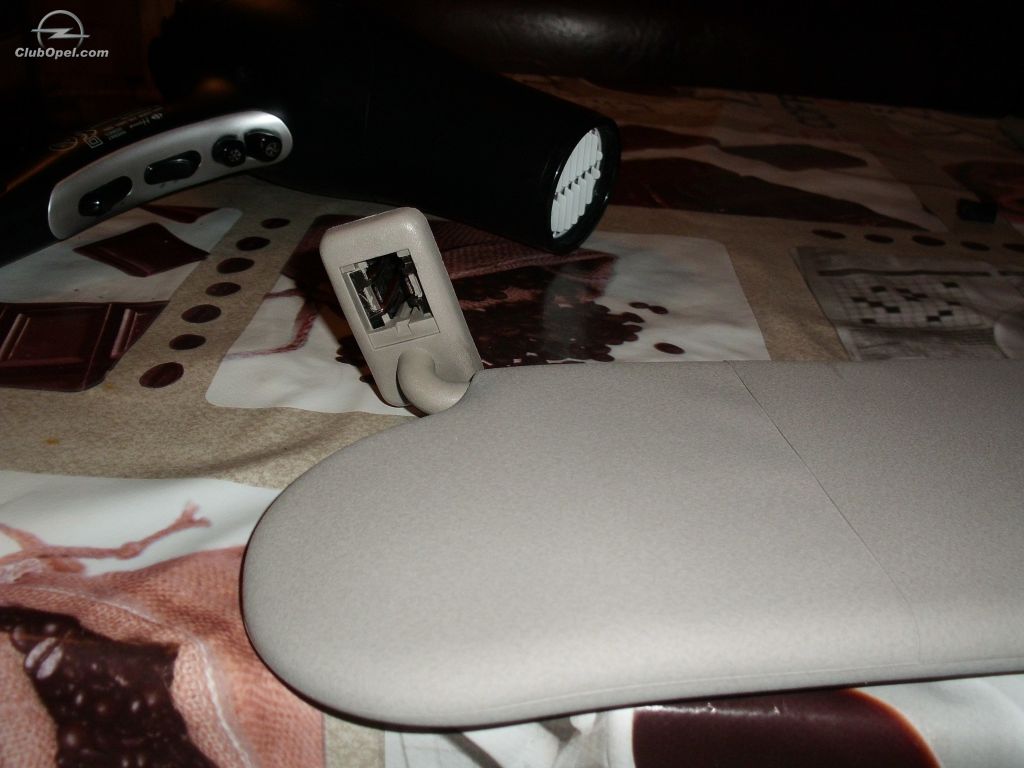

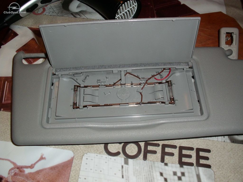

Salut,va prezint aici un tutorial de montare parasolare cu lumina pe astra g(eu am folosit parasolare de vectra C dar se poate si de B)
Parasolarul de vectra C

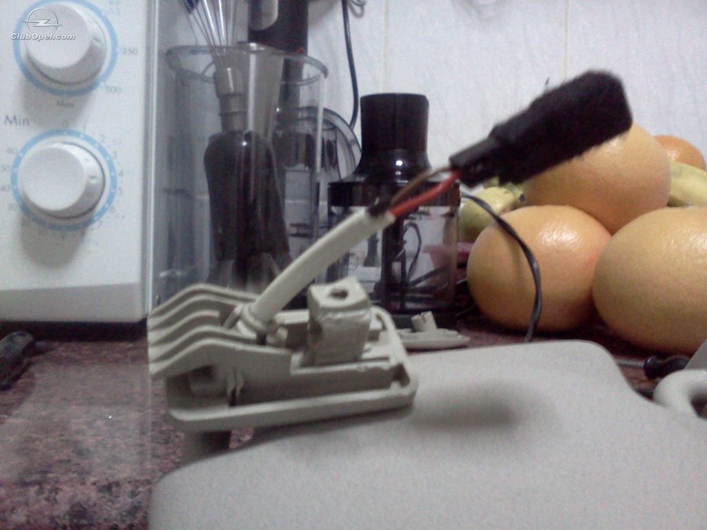

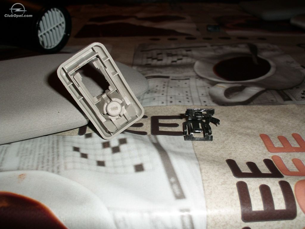

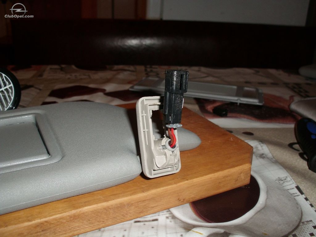

Prima data se desface mufa de pe fire

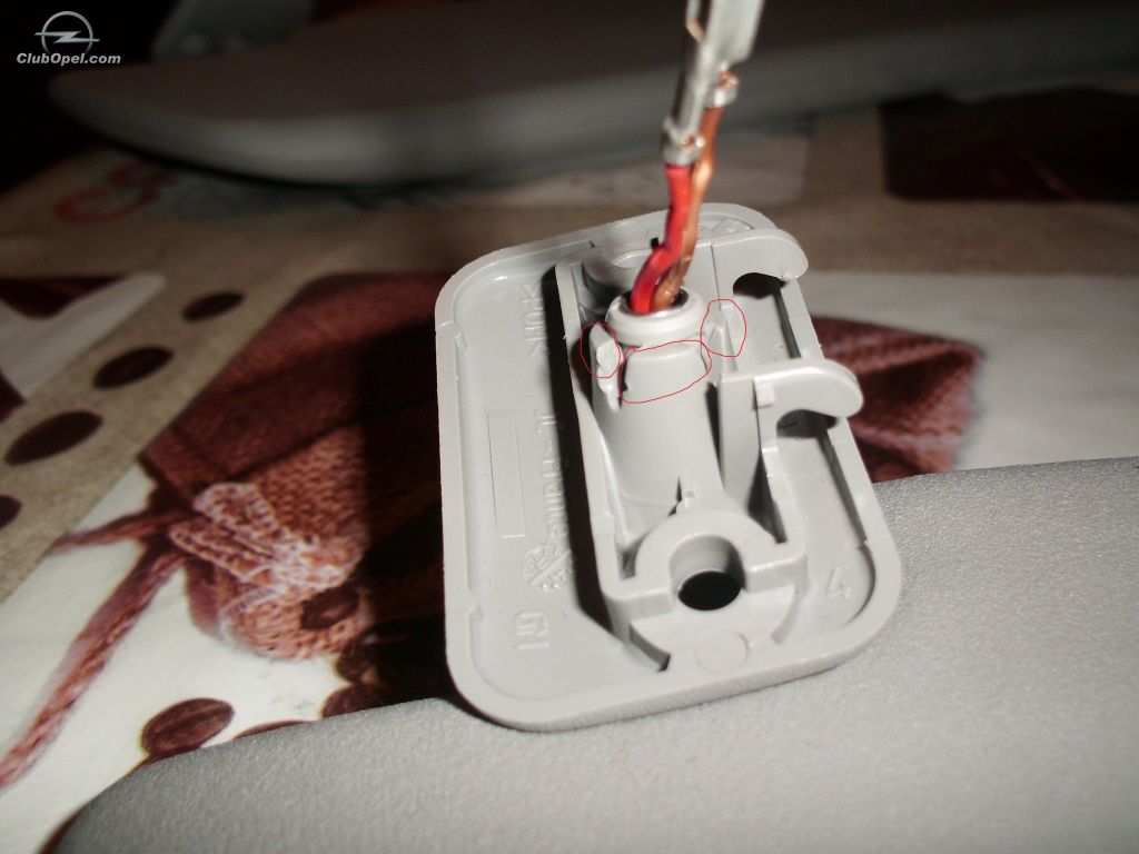

Apoi se incalzeste cu feon piciorusele incercuite pentru a putea scoate prinderea de vectra C de pe tija

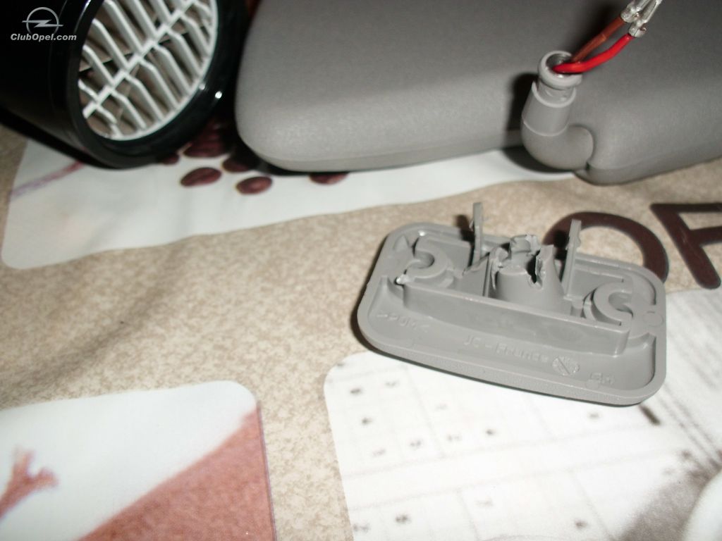

se trece la parasolarul masini si facel acelasi lucru

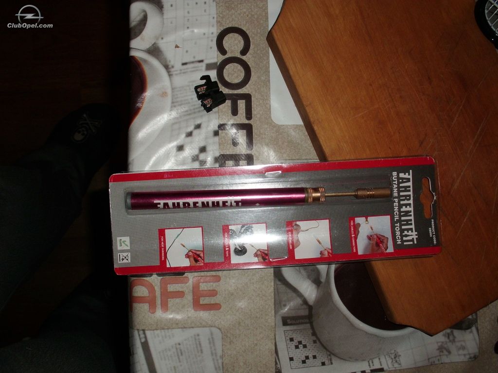

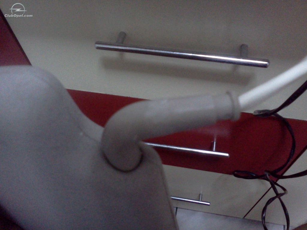

Dupa ce am scos prinderea de la parasolarul de astra G,o montam pe parasolarul de vectra si apoi incalzim piciorusele si le impingem inspre tija pentru a se fixa.Personal eu la incalzire la final pentru a apropia piciorusele de tija am folosit bagheta cu gaz.atasez si o poza cu ea.
Dupa se monteaza si mufa.Acum pe partea electrica,inca nu am montat parasolarele pe masina dar o sa i-au plusul de la plafoniera si minus de pe caroserie.(atentie cine are plafoniera simpla cu un bec daca luati de acolo plusul nu o sa se aprinda becurile de la parasolare doar daca trageti de butonul de la faruri,deci luati de altundeva plusul.)

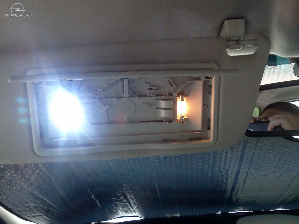

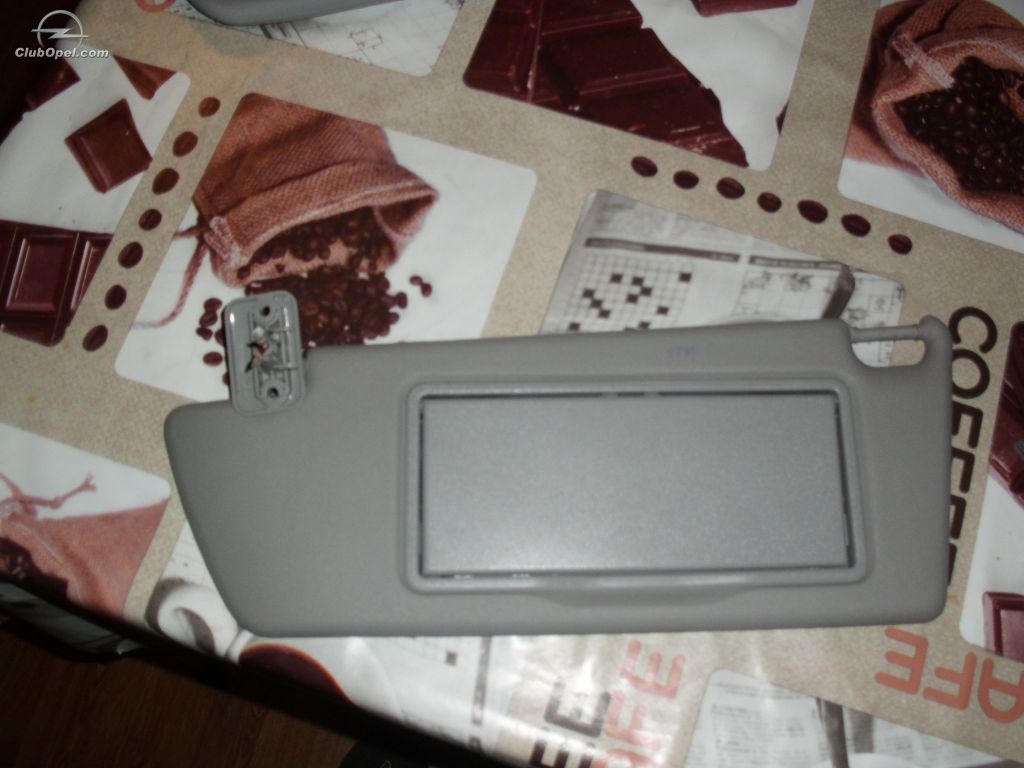

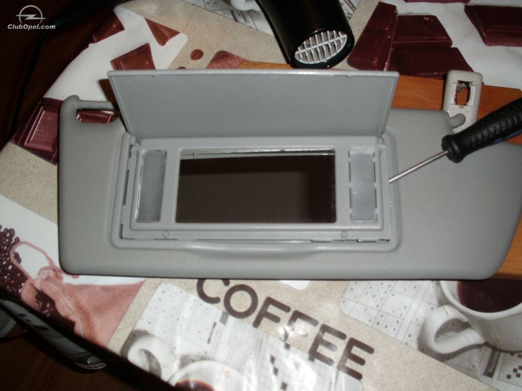

Da, Caludiu este nevoie sa schimbi suportii de pe parasolarele de vectra cu cei de la astra g . Eu iti recomand ca inainte de a da jos suportii de astra g , sa desfaci surubul de prindere , tragi in jos vreo 2-3 mm si apoi cu un feion incalzesti bine, bine suportul in interior pentru al face mai maleabil . Apoi folosesti un patent subtire dar mai lung cu varful ascutit pentru a prinde cat mai bine suportul din interiorul plafonului(sistemul suportului se aseamana mult cu un diblu tip floare de rigips- si datorita vechimii exista riscul ca o margine sa se crape la tragere) de aceea zic ca este bine sa l incalzesti si sa tragi foarte usor de el in jos.Dupa ce ai scos suportii cu parasolare cu tot din plafon , va trebui sa faci transplantul. Sistemul de prindere de pe vectra nu te intereseaza cum il scoti , dar foarte important este sa lucrezi cu grija la suportii de la masina ta. Adica , sunt 4 picioruse de siguranta care nu permite ca tija parasolarului sa iasa afara din suport , si aici va trebui sa tragi usor de ele pentru a scoate afara suporul si de al pune pe cel de vectra b.Eu am puse parasolare de vectra c dar parca din cate stiu eu la cele de vectra b ar trebui undeva smilgheruit daca nu ma insel(in partea de la suportul dinspre oglinda... sa ma corecteze cineva daca gresesc).
Legat de alimentare treaba este simpla = plus luat de pe plafoniera iar minusul de la unul din suruburile de la suportul de acte de vectra b)pe care il ai deja montat._. O alta treaba ceva mai delicata este daca vrei sa schimbi becurile si sa pui leduri . Aici trebuie lucrat usor pentru a scoate oglinda ca sa ajungi la becuri(rama oglinzii are 4 "ghinturi(picioruse)" in partea de jos a ei si cate 2 in laterale) . Foloseste 2 surubelnite cu cap drept dar foarte suftiri in cap pentru a desface cu usurinta si de a nu strica fata sau sparge oglinda.
Scoti becurile afara pui leduri . Eu mi am pus placute cu cate 3 leduri smd pe placuta iar lumina este puternica si clara .
Nota -- Lucrul cel mai important este sa tragi foarte usor de suportii de la masina ta pentru a le putea scoate intacte si fara sa rupi vreo margine , restul la ce trebuie facut este relativ usor .
placuta folosita . I am scos carcasa si am folosit doar placuta din interior . O poza ca sa iti faci o idee .
Si o poza cu lumina pe care o dau aceste placute

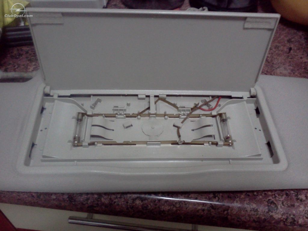

asa cum spuneam am facut rost de parasolare iluminate de vectra b 2

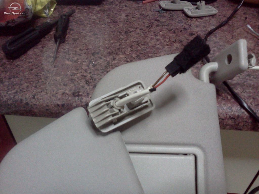

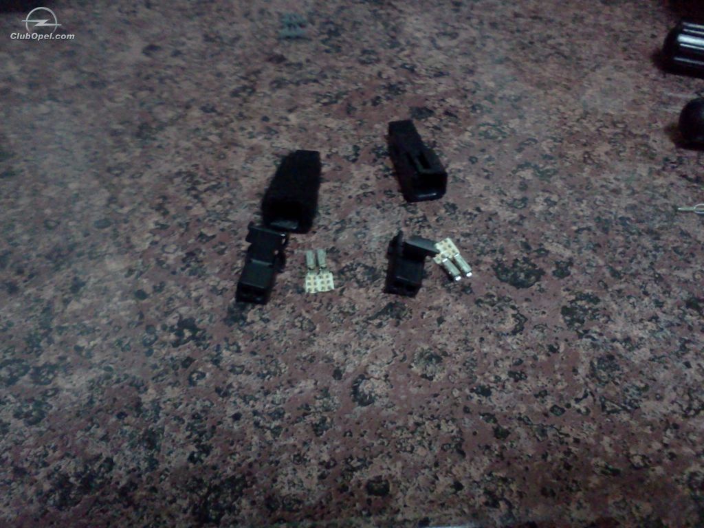

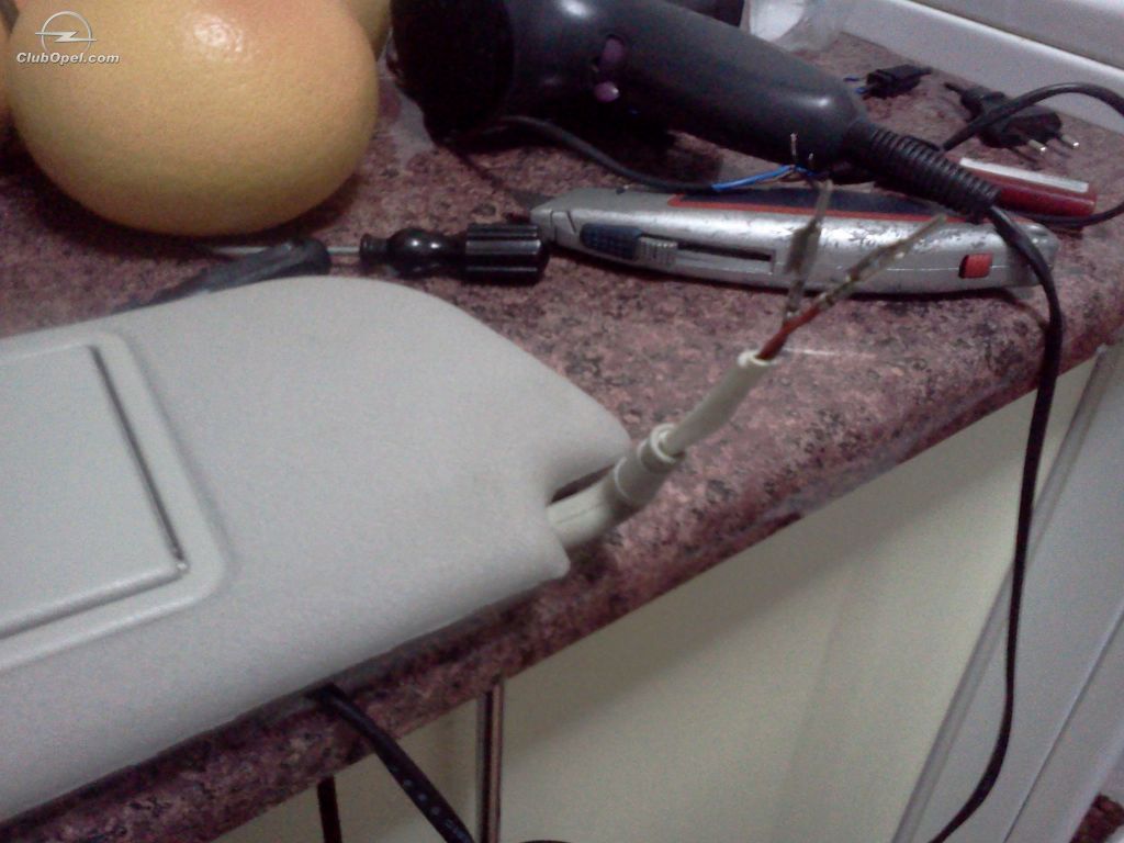

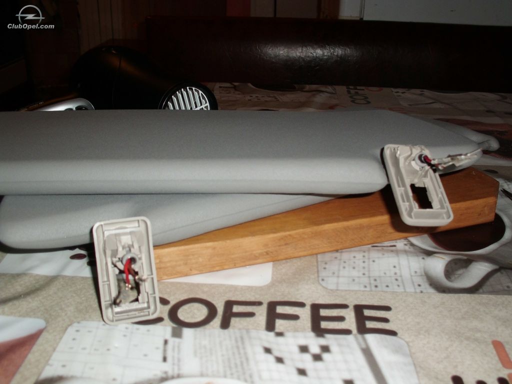

asa ca ieri dupa ce am iesit de la munca am dat jos parasolarele de pe masina (bine inteles ca am reusit sa rup o ureche de la parasolarul de la sofer ,nu am stiut exact cum se scoate cu toate ca Gabi mi-a explicat mura in gura,nu am avut nici posibilitatea sa incalzesc cu feon asa cum a spus el ,)dar sa trecem peste ,am reusit sa le dau jos ,am mers in casa si si m-am apucat de treaba,am lipit pentru inceput fire la mufe ,pentru ca avea panglica ,am scos pini din mufa si am lipit fire
dupa ce am lipit fire la mufe ,am trebuit sa scot si pini din mufa de pe parasolar ca sa pot scoate suportul de prindere ,si arata asa
am scot si suporti de pe parasolarele de astra.
Operatiunea a fost relativ simpla pentru ca am incalzit cu feonul sotiei ca sa se inmoaie materialul si sa fie mai usor de lucrat.
La montajul suportilor de astra pe parasolarul de vectra a trebuit sa piles putin marginea de la tija ,ca sa aiba loc suportul ,am incalzit iar cu feonul si apoi am introdus suportul pe tija .
Dupa cum vedeti la mine e alt tip de sistem de prindere fata de colegul Bulbazar de la care m-am inspirat cu montaju.

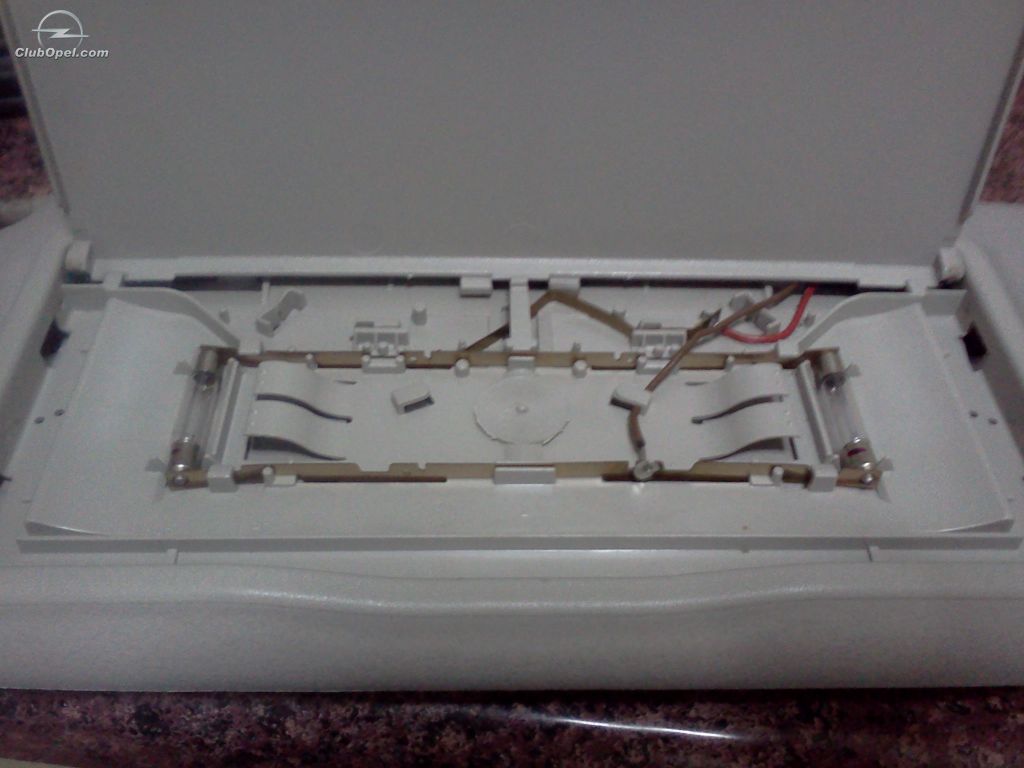

La final am scos si oglinda ca sa pot pune niste leduri in locul becurilor galbene.
Toata treaba am terminat-o aseara pe la ora 23.20. si m-a apucase-m de treaba pe la 21.30

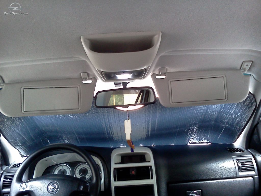

Azi la intalnirea club opel ct am facut si montajul pe masina ,am tras firele ,am reusit sa montez suporti si merg de minune ,pentru ca anu am apucat sa cumpar leduri ,parasolarele au ramas fara oglinda pusa,asa ca maine o sa dau o fuga sa cumpar leduri si sa le pun in parasolare.
O sa revin cu poze finale ,cu toate ca toti stiti cum arata pe masina .
Cu toate ca in momentul cand am montat suportul de acte am zis ca nu o sa mai umblu nici o data la el ,azi a trebuit sa il dau jos ca sa pot trage firele pe sub plafonul de tabla ,dar am reusit sa il pun la loc asa cum era .fara probleme .
sper sa v-a placa.

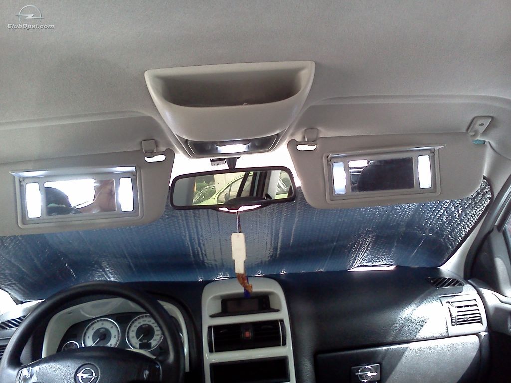

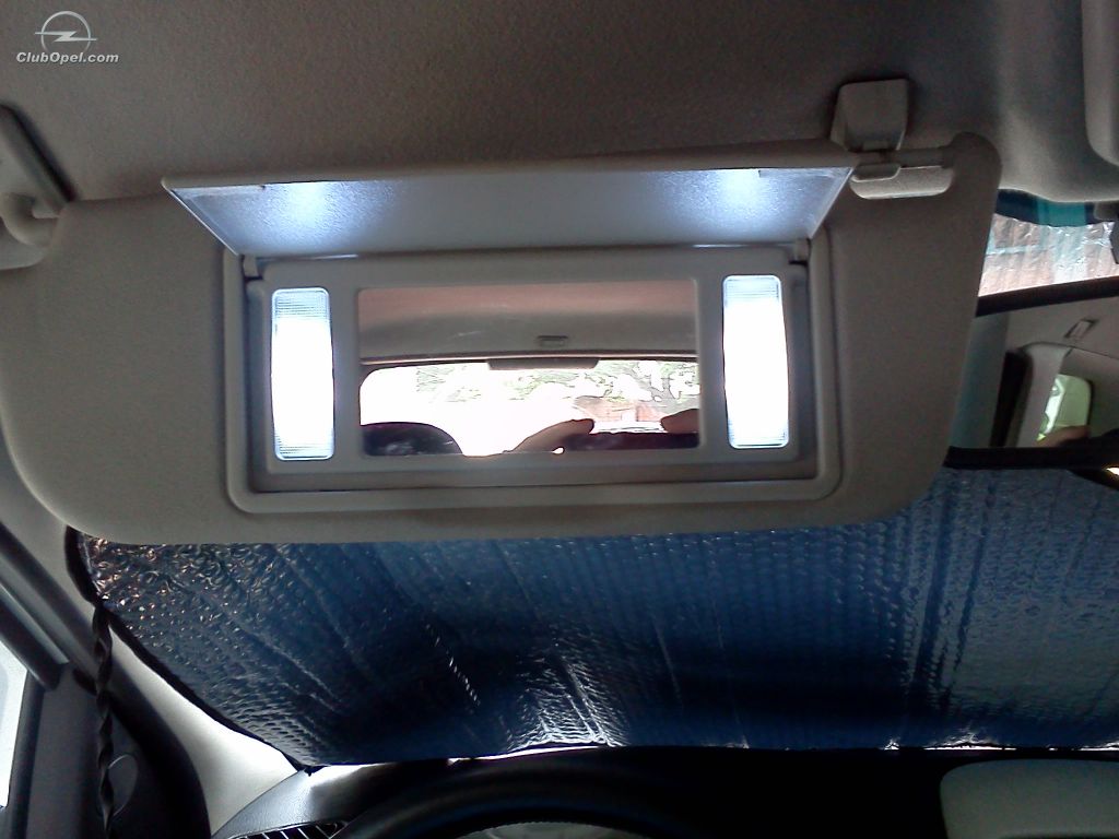

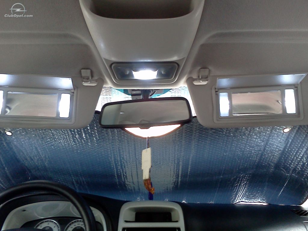

Si in sfarsit finalul ,cu leduri montate
Sper ca v-a place si sa ajungeti sa va puneti si voi
ca schimba aspectul la interior.
PS: o nelamurire am si eu ,la capetele de langa pglinda ,acolo de unde poate iesi pentru a culisa spre geam nu mai vine fix la jumatate asa cum veneau cele de astra ,asa vine si la voi ?

Desi e mai vechi topicul si intrebarea vine abia acum o sa raspund,ca asa e frumos.
Ledurile folosite sunt din acelea din banda cu cate 3 leduri pe modul.si sunt puse gix in spatele geamului(becul normal e mai spre oglinda,de fapt sub ea,dar avand filament lumina suficient.Asa ledurile puse sub plastic lumineaza direct .
