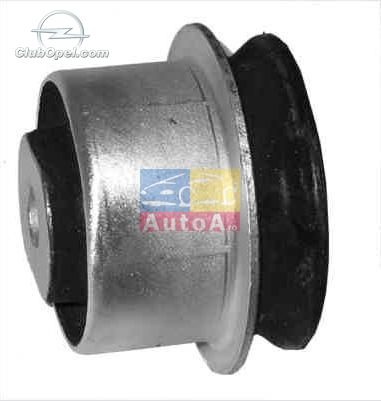

Montarea.A se urma pasii invers de demontare.OBSERVATIE:Poza de catalog cu bucsile si codurile acestora,necesare puntii posterioare Opel Vectra B.

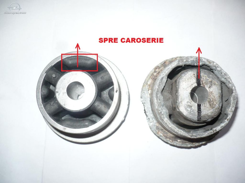

-bucsa palierului(cea mare -doua la numar) se monteaza conform imaginii urmatoare.

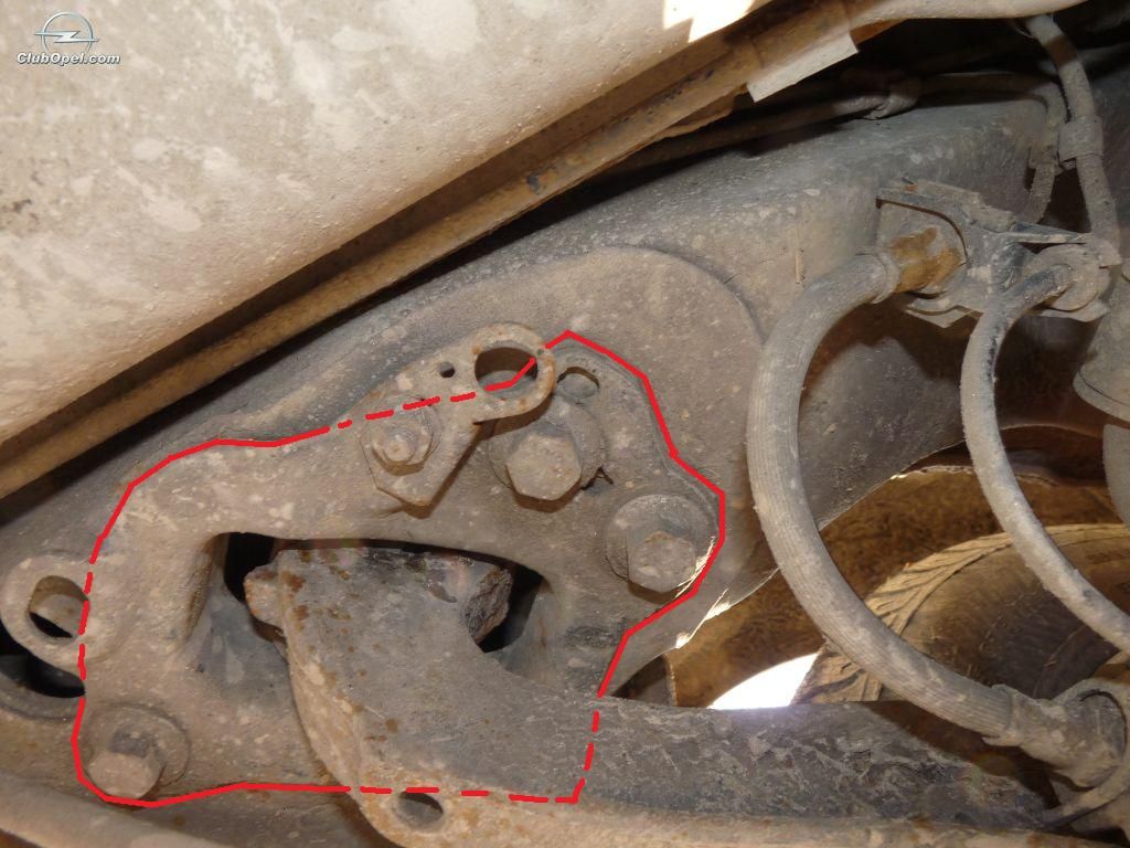

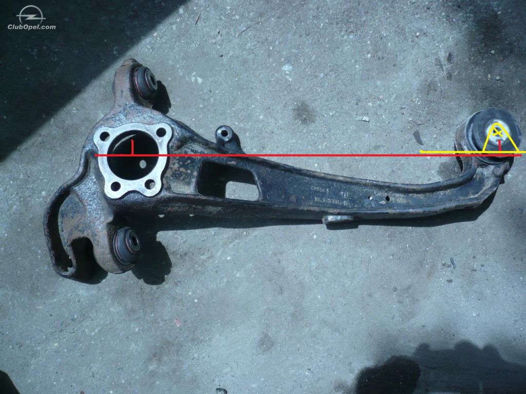

-placa de contact cu caroseria a palierului trebuie sa fie paralela cu sistemul de prindere al rulmentului pe bratul longitudinal, "linia" acesteia sa corespunda cu centrul(sau mufa de la ABS) diametrului rulmentului.
-Inainte de a demonta palierul de pe caroserie(exact ceea ce a specificat si mariano) trasati conturul acestuia pe caroserie cu un marker permanent. O sa va fie mai usor de fixat si nu o sa aveti probleme cu unghiurile(asta daca masina nu a fost lovita sau bratul sa fie stranb)
