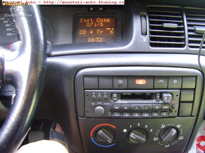

Salut,am un opel vectra b din 96 motor isuzu 1,7,vreau sa-mi schimb calculatorul de bord,al meu nu mai arata in totalitate cifrele,literele si am gasit unul second hand dar are in plus si consum instant,consum mediu,al meu nu are decat temeratura exterioara
,ceas si la dimensiuni e jumate din cel pe care vreau sa-l cumpar,problema e daca poate sa-mi confirme cineva daca se potriveste cel cu ,mai multe optinui si daca imi va indica si mie consumul.Va multumesc anticipat..

Ce ai tu acuma e TID (triple info display) arata data si ora, temperatura exterioara si postul de radio. Cred ca iti e clar de unde vine "triple"
Ce ai gasit e MID, adica Multi Info Display.
Nu stiu exact cum e la Vectra B, pot insa sa iti spun ca la Astra G, ca sa treci de la TID la MID e de munca. TID-ul are mufa de 12 pini, MID-ul de 20 sau 32, deci trebuie inlocuita mufa (taiat mufa veche, legat mufa noua, cu grija sa nu incurci firele)
In plus, daca vrei sa ai si board computer-ul, mai trebuie trase niste fire de la ECU (ca sa aiba informatia de consum) si de la instrumente in mufa de la MID, si iti trebuie maneta de stergatoare cu butoane de BC. Apoi MID-ul trebuie programat pentru motorul tau (consumul e calculat functie de timpii de deschidere a injectoarelor si debitul injectoarelor pe unitatea de timp, timpii vin de la ECU, debitul e cunoscut functie de code index-ul cu care se programeaza MID-ul), deci trebuie sa afli code index-ul pentru motorul tau
E ceva de lucru, esti sigur ca vrei sa te bagi la asa ceva?😊

nu o sa iti indice consumul pentru ca nu ai ecu, ai injectie mecanica

Cam.... adevarat ! 😊
