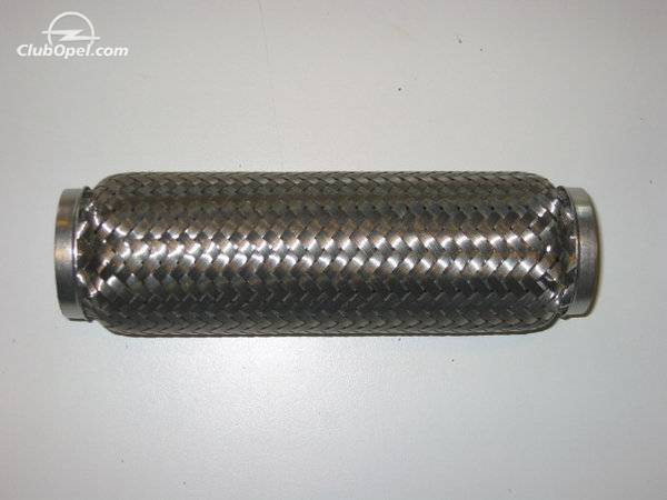

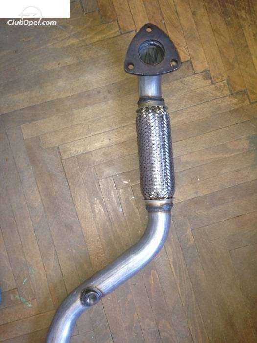

- verifica tubul flexibil esapament, astupa evacuarea si asculta la tubul flexibil (se afla intre catalizator si intermediara) Pune pe cineva sa o accelereze pe la 3000 si asculta.
daca este spart va face ca un tractor plus temurat.
