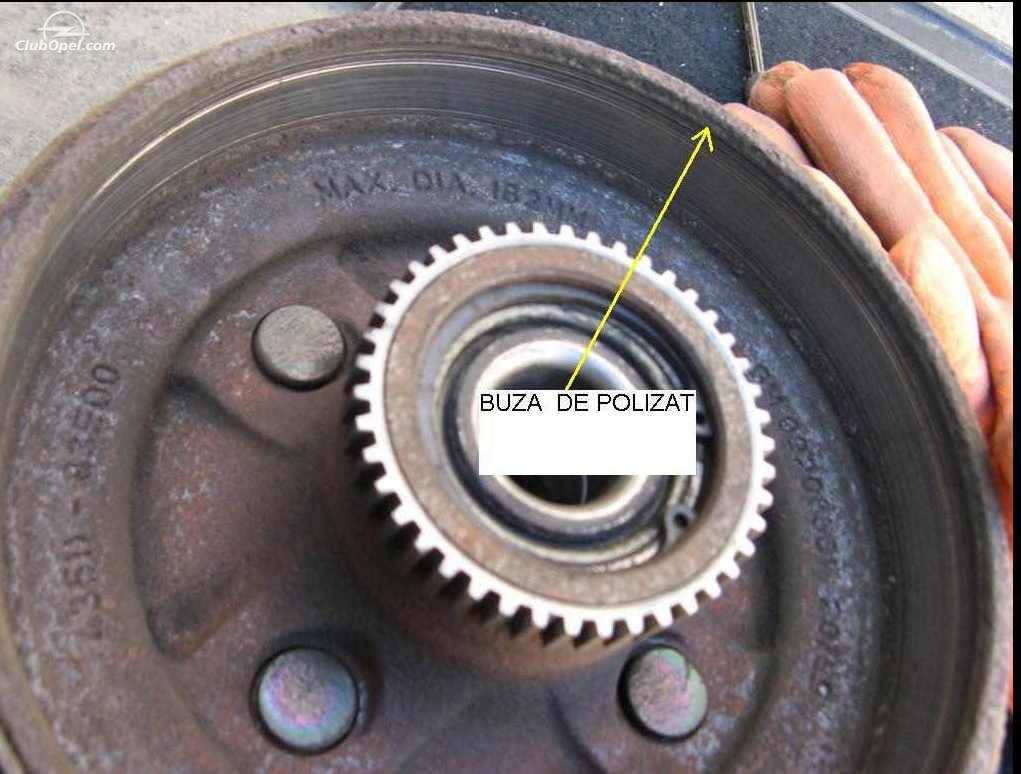

Reglarea se face simplu, manual, apropiind/departand sabotii din rotita si proband cu butucul,
sau/si se monteaza butucul si se calca frana in mod repetat - in ambele situatii: frana de mana neactionata.
Recomand polizarea cu un biax sau o piatra cu coada montata pe bormasina sau polidisc a buzei
exterioare santului de uzura - va fi mai usor de intervenit ulterior.

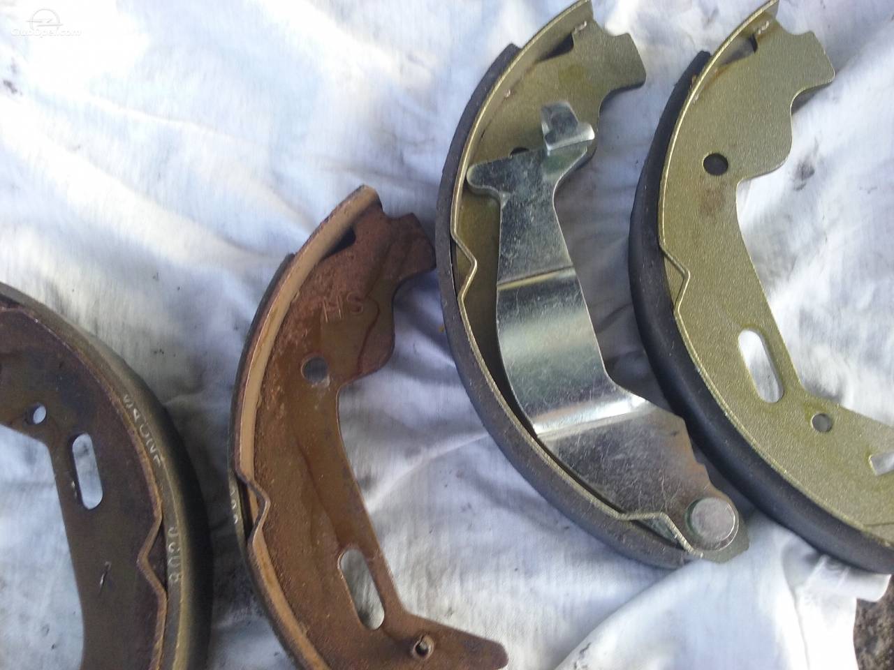

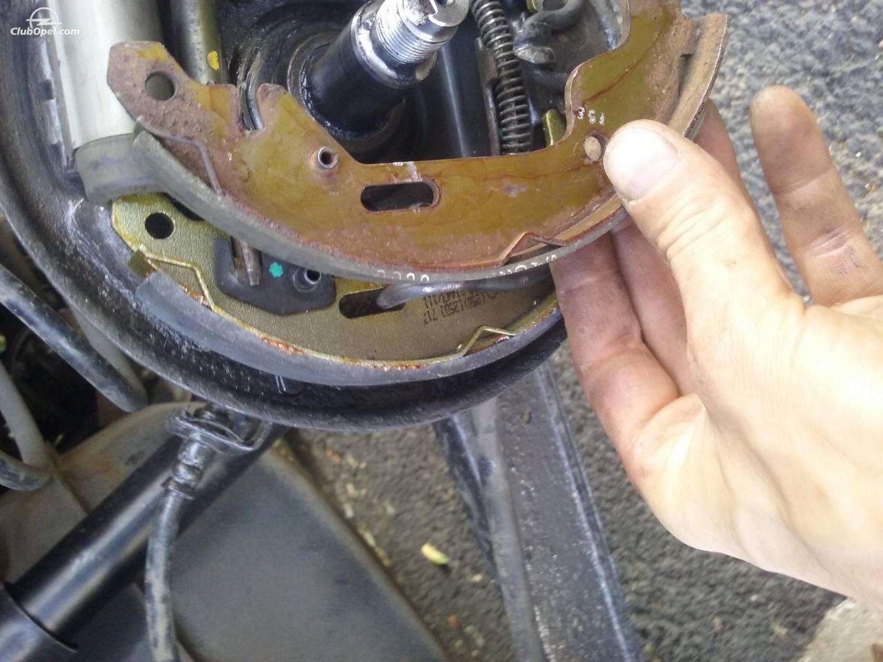

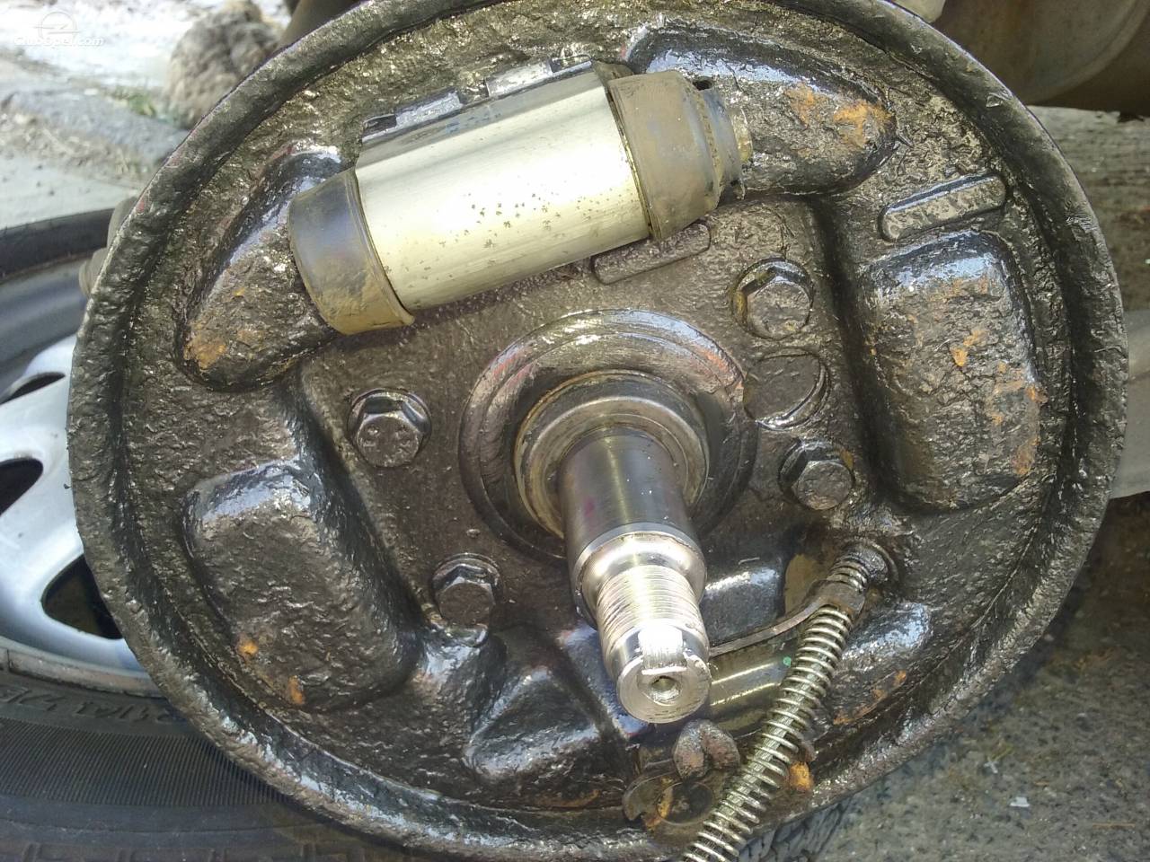

Salutare , azi fac un update , am postat in Suspensie spate Agila

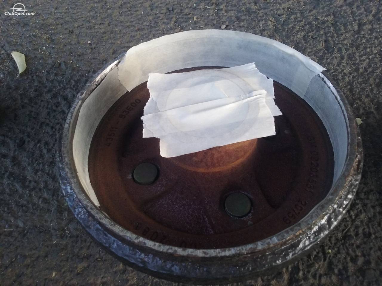

o problema ce aparuse cand am schimbat amortizoarele si am curatat sistemul de franare spate , dupa terminarea lucrari , imi aparuse un scartait / scrancet , in momentul cand franam la viteza mica , masina se ridica putin de spate si cand se lasa scoatea acel sunet , rezolvarea a venit prin schimbarea sabotilor , am luat de la firma Bosh , acum acel sunet a disparut complet , saboti vechi erau tociti inegal , intre 0,5-2 mm , cei noi nu i-am masurat , dar au cam 3,5-4mm grosime fara partea metalica ,odata cu schimbarea sabotilor , am curatat cu peria de sarma rugina , cu flexul si cu o piatra de polizor am pilit buza care se formeaza pe marginea tamburului si am dat vopsit exteriorul , cu vopsea Oskar direct pe rugina , iar in interior cu spray negru

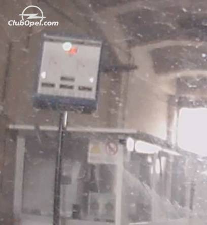

Salutare , am o mica problema , anul trecut am schimbat saboti frana , curatat tot asnamblul etc , azi am fost sa fac ITP-ul si mia zis ca franele pe spate sunt slabe si nu tin bine , sa zic ca am vazut pe afisazul ala ceva de zicea 15% , daca am vazut bine , de tinut tin aproximativ egal , dar slab , abea cu frana de mana trasa a facuto sa scoata un scor mai bun... bla bla .. care ar fi problema , Tamburi sau pistoanele , anu trecut doar le-am curatat , nu le-am masurat atunci ca se facuse noapte .. doar am polizat buza aia , pareri ceva , multumesc

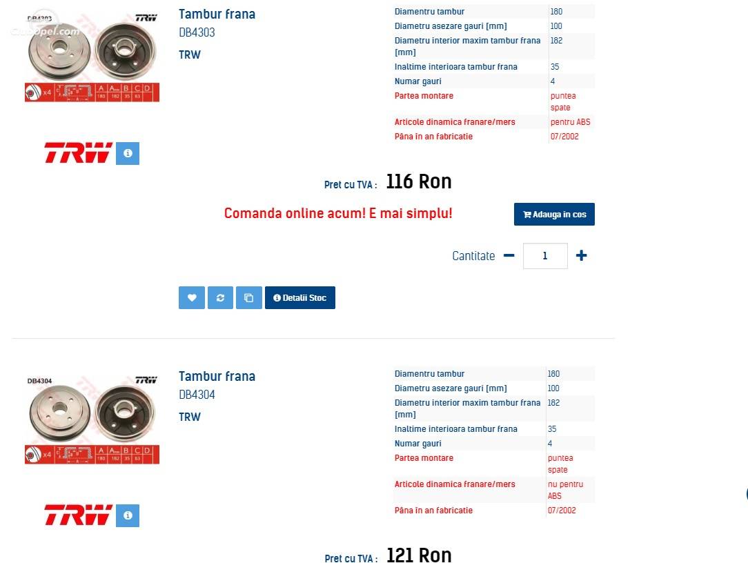

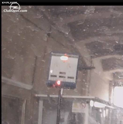

Merci PL500 pt raspuns , am sa cumpar tamburi noi si am sa-i schimb , atasej doua fotografi , imi cer scuze de calitatea precara , sunt facute dupa camera de pe masina si geamul era murdar exact in dreptul camerei , in a doua poza a tras usor si frana de mana si le-a ridicat pana la 70% , am gresit cand am zis prima oara 15% , era de fapt 45-55% , dupa ce am sa schimb tamburi , o sa ma mai duc odata la el sa vad daca se schimba ceva , dar o sa mai dureze asta deocamdata poate saptamana viitoare , ce pot folosi pe tamburi si saboti ca degresant in caz ca sunt urme de vasilina ceva , o fi sarit de pe angrenaje pe care le-am uns
Avand in vedere ca nu am ABS , de care ar trebui sa iau ?
acum , alta cheltuiala , alta distractie , mai trebuie sa iau si rulmenti noi banuiesc ...
recomandari ceva de marca pt produse , multam fain
