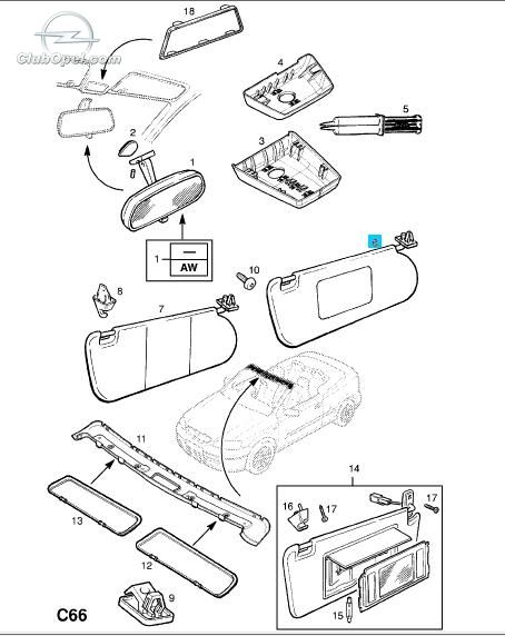

Trebuie sa imi schimb plafonul si nu reusesc sa scot parasolarele!Am desfacut suruburile dar nu reusesc sa scot parasolarele!Cine stie cum se demonteaza?

Vorbesc de parasolarele din fata care vin prinse pe plafon!cel drin dreapta are oglinda iar cel din stanga suport acte!

am vazut ca mai intreaba cineva cum se scoate parasolarul, am raspuns acolo si iti raspund si tie aici. Mai jos ai textul identic cu celalalt topic, poate un moderator va uni cele doua discutii.
Iata:
parasolarul, se prinde cu surub......dar cum:
el, (parasolarul) intra in gaura din tabla cam fortat, apesi tare pe el si face "tzack". surubul intra in gaura si se agatza de o "piulita" care face parte tot din suportul parasolarului. Cand strangi surubul, piulita "umfla "gogosica aia de plastic si parasolarul nu mai iese.
La demontare, se scoate surubul dar gogosica aceea tot ramane un pic umflata in gaura. Trebuie tras cu hotarare dar nu nebuneste pentru ca gogosica se poate rupe. Eu stiu asta de cand am desfacut parasolarul sa montez in locul lui un televizor. Intre timp televizorul s-a defectat si l-am dat jos montand la loc parasolarul pt. ca daca il aveam demontat ii faceam o poza sa va arat. (vorbesc despre o astra G 2003)
Sper ca ati inteles.
Mai pe romaneste, sistemul de prindere este ca la dibluri, un surub umfla un plastic si diblul nu mai iese din perete.
Toate bune.

salut. am inteles in mare cum se desface acest parasolar dar intrebarea mea este urmatoarea: parasolarul se tine in doua suporturi. la mine un suport nu are surub ca celalalt, prin urmare nu stiu cum se desface. vorbesc de o astra g y17dt din 2000. Multumesc mult!
