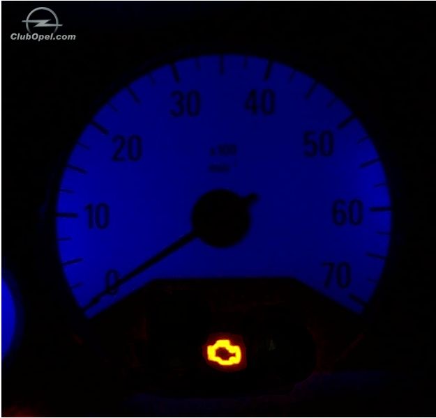

Daca este o pompa care seamna cu un motor si reprezinta noxele (verifica in carte ) una din cauze este debitmetrul in proportie de 70%.
Cand sunt probleme cu debitmetrul nu mai trage masina.
Poti sa scoti mufa de la debitmetru (nu se intampla nimic rau la motor) si daca trage mai bine este dus sigur debitmetrul.

1. citeste cod eroare https://www.clubopel.com/viewtopic.php?t=24014
