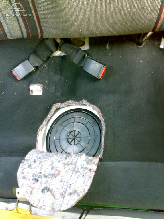

Deocamdata m-am linistit, am incercat sa vad cum e cu rezervorul, am dat bancheta spate la o parte si am vazut un capac rotund negru cu diametrul de aproximativ 20 cm si m-am oprit.
