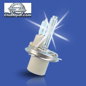

Se numeste HID Hibrid si arata cam asa :
Are pe faza lunga halogen iar pe scurta xenon . Sursa.
Motivul pentru care nu se recomanda xenon aftermarket pe faza lunga ar fi timpul mai lung de aprindere .
De exemplu la flash-uri sau ce povestea unul care vindea kituri HID :
Avea un VW Golf 4 si avea xenon pe ambele faze , mergea noaptea cu masina si i s-a parut ca vede ceva pe sosea , a franat si a dat faza lunga , dar pana s-a aprins deja lovise "o" caine 😲 .
Apoi a lasat doar scurta pe xenon ..
Sper sa ajute informatia asta .

nu se aplica la bixenon.acolo tabla face schimbarea de faze.
@gabone tabla e miscata de un electromagnet.becul are ceva in plus nu farul.
