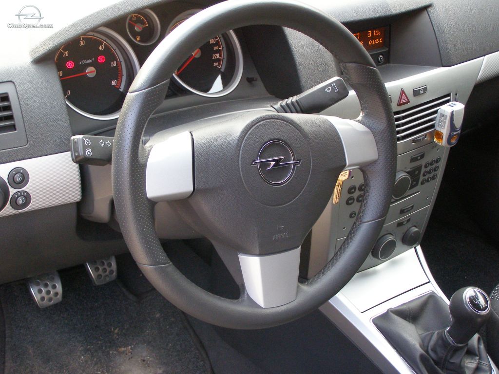

Mi-am cumparat de curand un Opel Astra Gtc (din 28.06.2006) si vreau sa ii montez comenzi pe volan, dar nu stiu daca se pot monta, fiindca am desfacut airbagul si am vazut ca nu am nici-o placa electronica ca la alte volane ,dar in schimb am o spirala care mai are loc de o mufa cu 4 pini.Daca cineva a montat pe modelul acesta si poate sa imi confirme ar fi perfect.Va multumesc

Da se pot monta
https://www.clubopel.com/viewtopic.php?t=63222
Sigur te poate ajuta

In mod normal cablajul este deja tras, in mufa acea de la care se alimenteaza claxonul sunt si firele pentru comenzi. In spatele volanului sunt 2 surube, le desfaci, dai jos capacele si montezi comenzile. Cand pui contactul se vor aprinde LEd-urile de stare, dar pentru a functiona trebuie activare cu Tech 2. Succes.

nu e chiar asa usor 😊
Trebuie schimbat volanul pentru ca nu "se pupa" comenzile cu volanul.Volanul fara comenzi are alta contructie decat celelalte.De testat pe Astra H 😉

poate te intereseaza asa ceva? https://www.clubopel.com/vie...amp;highlight=,si pt tine am si un GID daca te intereseaza, https://www.clubopel.com/vie...amp;highlight=,ca oricum iti trebuie TECH2 ca sa le activezi pe aman2 odata, 😎 .

Deci pana la urma merge sa montez pe acest model comenzi sau nu, ca numai inteleg nimig. 😊 Va multumesc oricum ptr raspunsuri.

alex82 a scris:Deci pana la urma merge sa montez pe acest model comenzi sau nu, ca numai inteleg nimig. 😊 Va multumesc oricum ptr raspunsuri.
cu un volan complet si o activare Tech2,de ce nu.

E criza ca daca nu era iti luam volanul de mult, dar 150 de euro pe volan + 1 mil de activat e cam mult ptr niste comenzi pe vremurile astea 😊 Daca reusesc sa vand volanul si sa mai pun o diferenta poate ti le iau.

pana la urma trebuie neaparat sa schimb volanul ca sa montez comenzile? sau merge sa pun pe volanul din prima poza daca am comenzile separat... ca am gasit niste comenzi la un pret bun si as vrea sa le cumpar daca ar putea fi montate... multumesc mult
