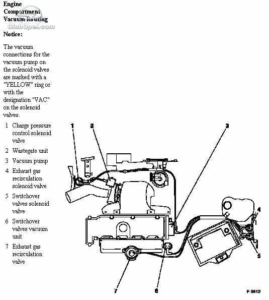

Si eu am o problema la vacum. Pana la 1800 de turatii de abia se misca, martorul cu motoras se aprinde. Dupa ce trec de aceasta turatie martorul se stinge si incepe sa mearga cum ar fi normal. Furtunasele le-am verificat, sunt intacte, se simte ca face vacum, daca pun degetul pe furtunas trage dar nu foarte tare. Voi incerca sa masor presiunea cu un vacumetru.

lucyus97 a scris:da incearca furtunele de vacum
eu am avut aceeasi problema , doar ca era dusa switchover valves vacuum unit
salut,poti sa imi zici si mie cum pot sa aflu daca pompa vacuum mai este in stare de functionare?
pt. ca daca fac vacuum cu gura direct de la furtunasul care pleaca din pompa,tija lucreaza,desi frana am
