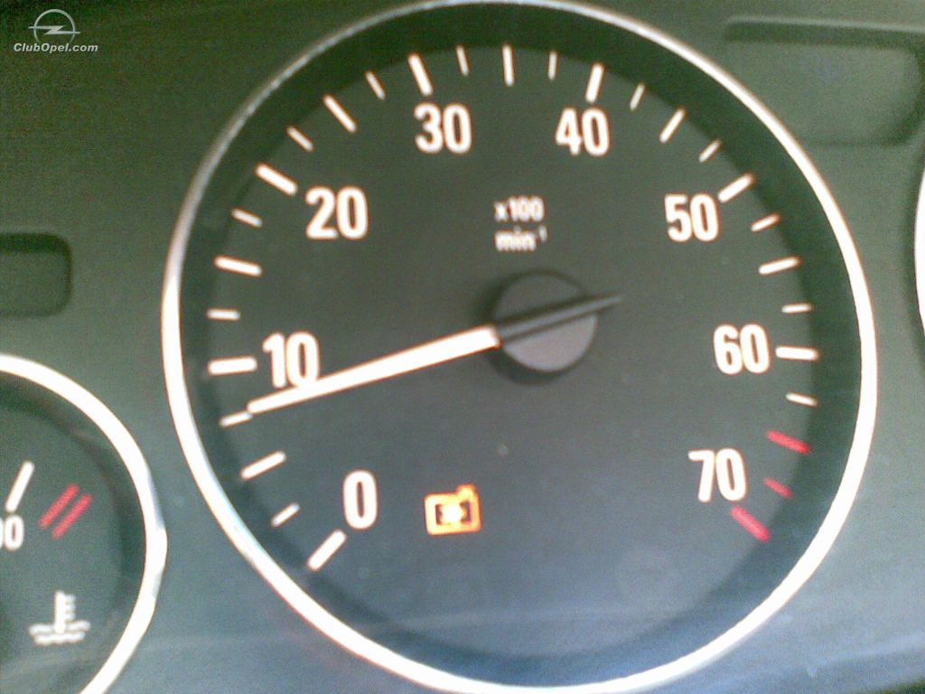

In weekend am constatat si eu in timpul unui drum in exterior ca mi s-a aprins martorul cu un radiator si o steluta in el.
Cand motorul este RECE, la pornire, acesta apare si dispare dupa aproximativ 2 secunde. Asta e normal. Insa dupa ~5 km de mers apare din nou.

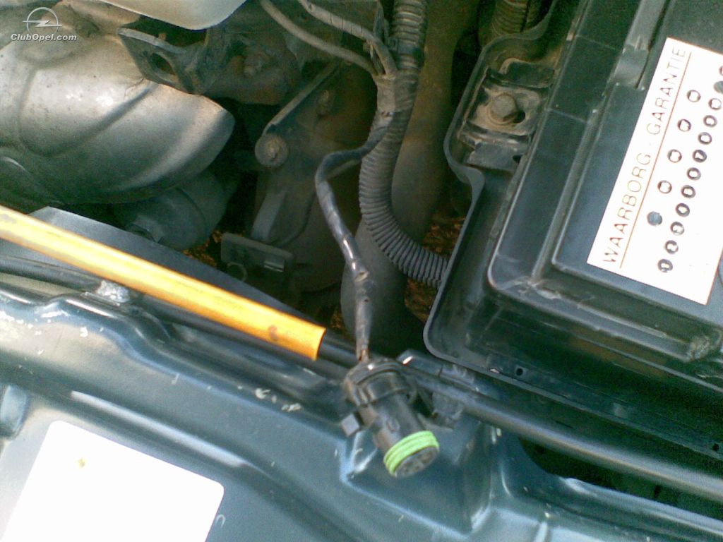

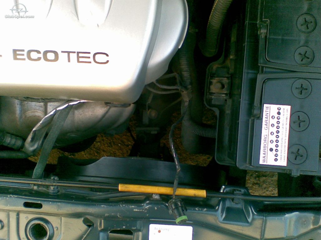

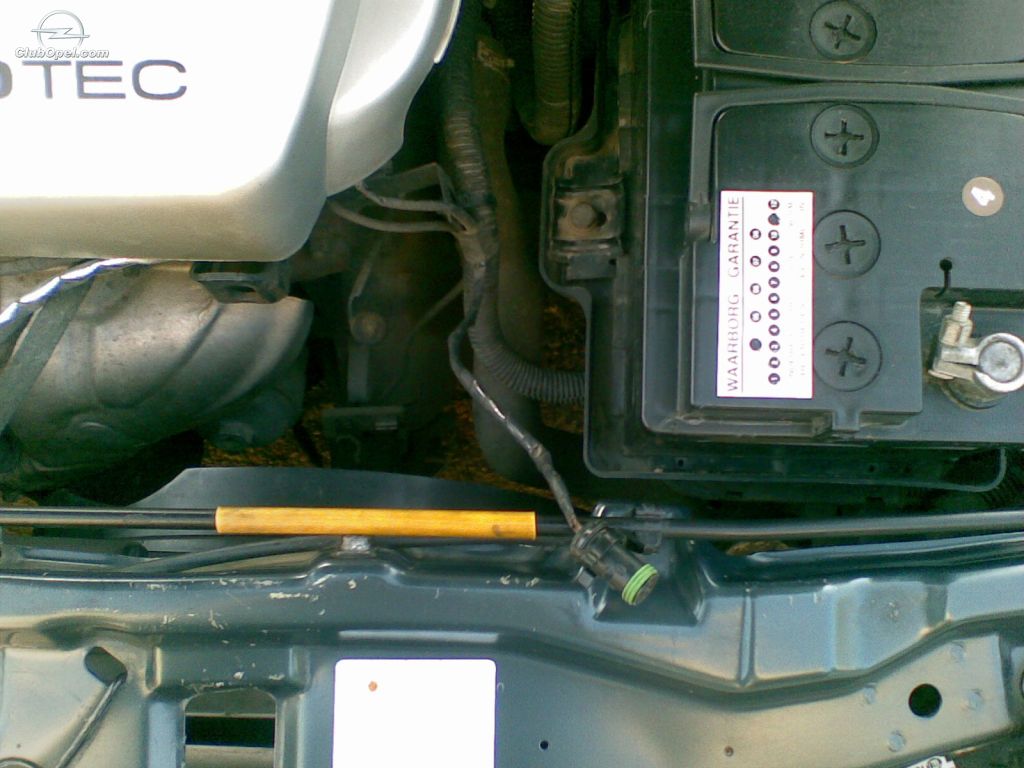

In timpul inspectie la motor am gasit totusi un fir cu o mufa care nu stiu unde anume ar trebui sa fie conectat si ce rol are... am curatat-o si i-am facut poze. Dupa cum era de murdara pare ca de mult timp statea in aer...deci nu crd ca are legatura cu problema... dar cine stie. Se poate vedea in poze.

...chiar nimeni nu stie ce e cu firul respectiv si daca are legatura cu problema mea? 😢

Si despre fir? M-am uitat mai bine pe acolo si pare ca firul asta statea prins pe un suport, orientat in jos... chiar in spatele ventilatorului de pe radiator (deci intre ventilator si motor). Problema e ca nu vad nici o alta mufa in care ar fi putut sa fie introdus....

Update la problema: am mai mers putin cu masina sa ii observ comportamentul. Martorul nu se aprinde pana cand motorul ajunge la ~90 grade.... apoi, dupa ~ 5 minute de mers la temperatura asta am observat ca acum indicatorului de temperatura urca pana pe la 95 de grade, in acel moment se aprinde becul si instantaneu porneste si ventilatorul din fata, de pe radiator. Dupa 30 secunde se opreste si temperatura indicata e sub 90 de grade.... poate la 85, cam asa. Becul continua sa ramana aprins pana la oprirea motorului. La repornire, repeta acelasi ciclu.

vezi ca mufa care o arati se mufeaza cu o alta care este sub suportul bateriei

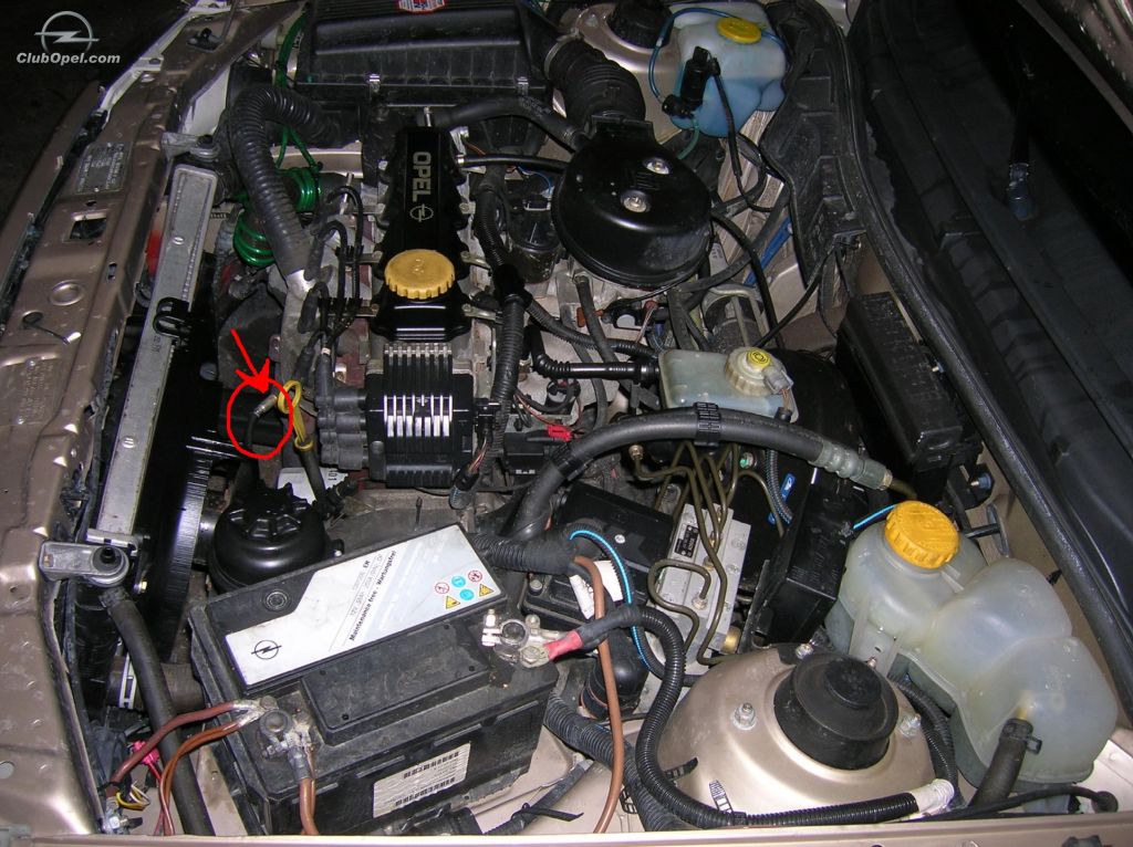

mufa aceia parca stiu si am vazut ca seaamana cu asta din poza vine un fir din galerie si intra mufa in mufa parca asa am vazut .
Nu e aceasi masina .

andreicristea a scris:vezi ca mufa care o arati se mufeaza cu o alta care este sub suportul bateriei
Salut. Mersi de info... dar stii cumva si care e rolul firului respectiv? M-am uitat sub suportul bateriei dar nu vad nici o mufa pe acolo....
VECTRA_C_GTS a scris:mufa aceia parca stiu si am vazut ca seaamana cu asta din poza vine un fir din galerie si intra mufa in mufa parca asa am vazut .
Ce se vede in poza de la tine mie imi seamana cu sonda lambda.... mufa mea are un fir subtire si e o mufa micuta, de plastic.

Si, fiind la service... am intrebat si de mufa respectiva. Nu are nici o treaba cu clima sau racirea motorului. E pentru senzorul de nive al uleiului. Unele masini au asa ceva, altele nu au. Dar mufa se pare ca o au toate... si atarna de voie acolo la cele fara senzor pe baia de ulei.
