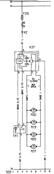

Pe masina mea opel Kadett din 91 aveam inchidere centralizata din fabrica din pacate incet mi-au cedat toate usile si nu a mai functionat , dupa o perioada scurta a inceput sa imi faca figuri si butucul de la usa soferulul si m-am vazut obligat sa iau masuri .
Am inceput sa ma documentez , asta ar fi schema electrica de la inchiderea centralizata de pe masina :

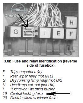

Prima problema de care m-am lovit a fost ca nu gaseam siguranta F20 , m-a iluminat un coleg de pe forum este situat in spatele tabloului :

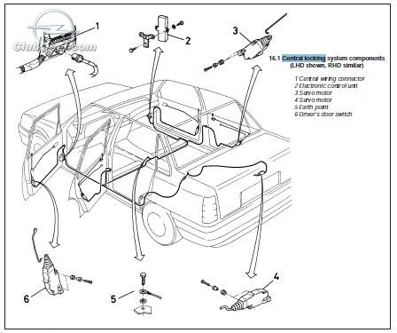

Poza asta ma ajutat enorm :
Modulul de comanda al inchideri centralizate este situat in spatele ECU calculatorului de injectie , se demonteaza relativ usor 3 suruburi la ECU si 1 surub la modul .

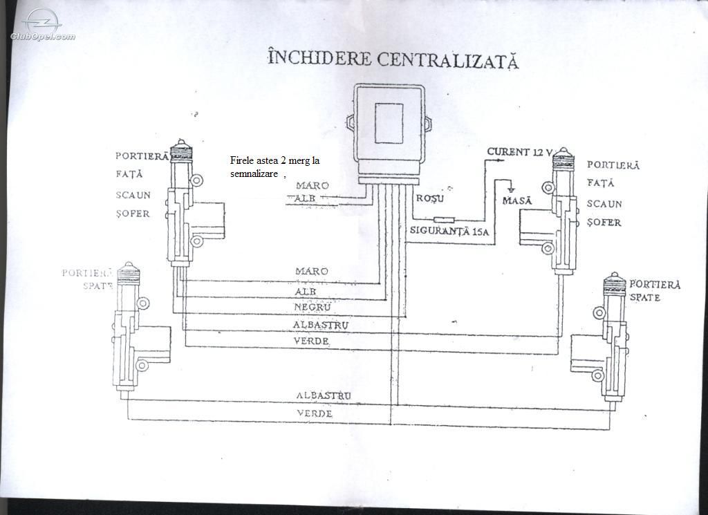

Am cumparat o inchidere centralizata Venom , de la un magazin de piese auto 100.00 Lei ( nu prea am cautat la nimereala ) .
schema electrica de la ea :

Modulul de inchidere centralizata originala are o forma dreptunghiulara cu socluri pt 12 fire dar din care doar 8 sunt functionale,restul fiind goale
Firele ce intra in acest Modul au urmatoarea configuratie:
maro + alb .....comanda pt pozitia "deschis"(corespunde cu pozitia sus a tijei de pe usa )
maro + rosu....comanda pt pozitia "inchis"(....)
maro gros...firul de masa sau MINUS(-)
rosu gros...firul de plus (+)
negru... comun pt comenzile inchis-deschis(negru + maro si alb = deschis....la fel si la inchis)
negru+rosu...unul din cele 2 fire pt actuator(motoras)
negru+galben...celalalt fir pt actuator
Cred ca codul asta de culori a fost respectat pina in anul 1996 la masinile opel , insa tot ce pot garanta e ca la opelul meu Kadett este valabil .

Am montat acuratoarele pe usi , gaurile vechi si tijele sau potrivit la perfectie , la o singura tija am indoit putin cu patentul ca sa ii scurtez cursa cu 5 mm ca sa lucreze mai usor .
Am inceput sa adaptez modulul si acuratoarele noi la firele care le avea deja masina .
Am mai cumparat un acurator cu comanda si pentru usa pasagerului ca pachetul avea unu singur pentru usa de la sofer .
la usile din fata trebuie sa aveti 5 fire :
Astea sunt acuratoarele cu comanda
iar la usile din spate si la haion 2 fire :

In cazul meu acuratoarele de la usile din spate (fara haion ) firele :
au trebuit inversate deorece acuratorul lucreaza invers cand e tras usa e deschisa cand e ridicat usa este inchisa !
(daca la usile din fata firul albastru l-am legat la negru+rosu atunci la usile din spate firul negru+rosu vine legat la firul verde , si daca firul negru+galben in fata a fost legat la firul verde atunci in spate vine legat la firul albastru )

Modulul de comanda avea 2 fire care pe schema arata ca trebuie legate la firele care duc la semnalizari unal la stinga si una la dreapta ,
Eu am desfacut butonul de avarie acolo am descoperit foarte multe fire dar pe mufa am observat notat (L) si (R) am legat firele acolo ,
Lumina de la avari cand deschid sau inchid usile este destul de lesinata 😢 (scurta si slaba ) acuma nu stiu daca modulul emite un semnal slab si scurt sau nu am legat eu bine firele .
