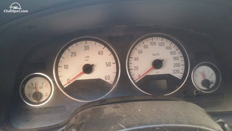

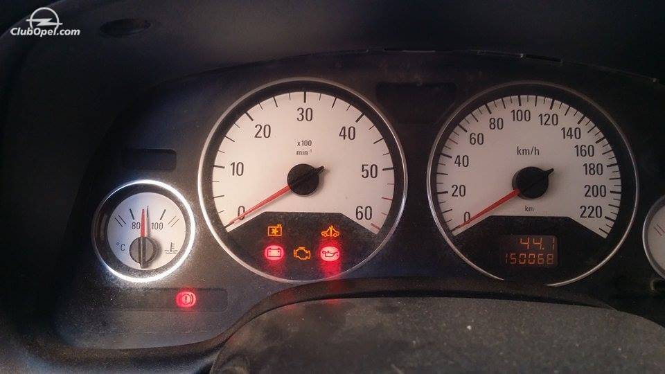

  • walter78
  • Mesaje scrise: 13
  • Locatie: Spania
  • Masina: Astra 2004 Y20DTH
  • Cont inregistrat: 17 Aug 2016
Soryx a scris:Salut...sunt nou pe acest forum si am o mare problema care tine de partea electrica....sau cel putin asa cred. Am un Opel Omega A din 91 si cand ii pun contactul nu mi se aprinde nici un martor la bord. Dupa ce o pornesc si o turez un pic mi se aprinde martoru de la baterie si imi cad ceasurile...cel de la benzina si cel de la apa. Am incercat toate variantele....i'am schimbat si alternatorul am zis ca nu incarca dar degeaba.....spuneti-mi si mie, va rog, daca stiti si daca v-ati mai intalnit cu problema asta, eu nu stiu de la ce poate fi! Mersi!
hei....mai esti pe aici .......am o problema asemanatoare cu un opel astra
  • iulius
  • Mesaje scrise: 1,783
  • Masina: Insignia 2019
posibil defect regulatorul de tensiune de pe bord..
din ce mai tin eu minte treb sa desfaci ceasul de bord si undeva pe acolo pe spate este regulatorul..
