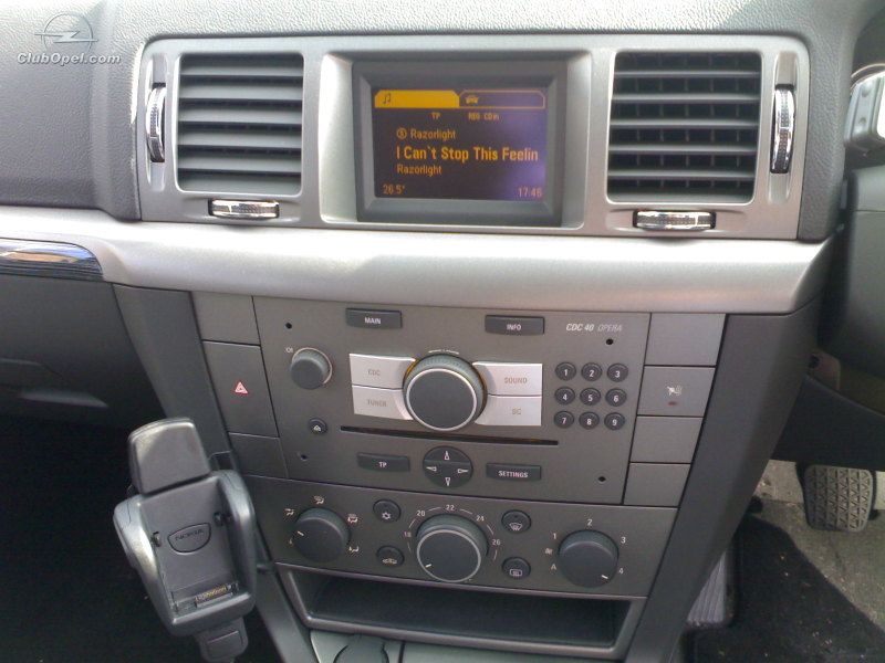

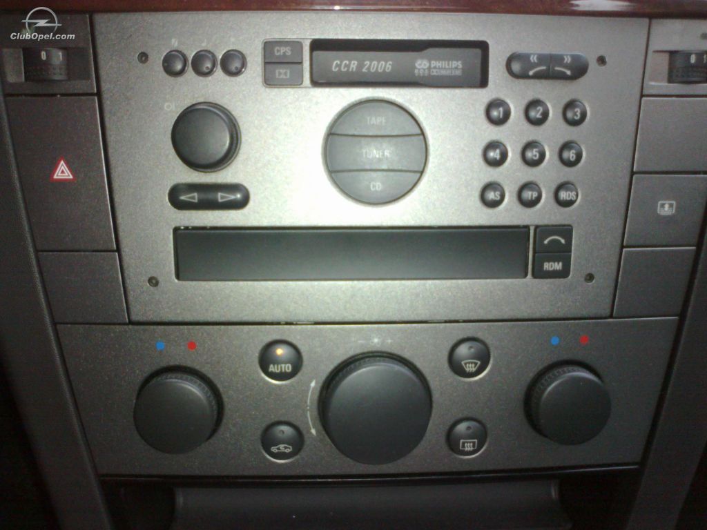

Salutare,
Pe masina am o combinatie nefericita intra AC manual si Climatronic care se cheama AC automat.
Ce inseamna asta:
- senzor de temp. in habitaclu
- auto la butonul de ventilare
https://s4.postimage.org/1jh...deaaabdc308dd.jpg
Acestea fiind zise intrebarea mea este: se poate face un upgrade (inlocuire) a acestui AC automat cu unul Climatronic (sau dublu)?
Adica aceasta inlocuire ar necesita mai mult decat inlocuirea panoului de clima cu butoanele aferente? Mai ar mai fi necesare si alte inlocuiri/interventii la nivel de electronica?
Merci anticipat

Problema nu se poate rezolva prin simpla schimbare a panoului de comanda. Si Elegance are dreptate ca e incalcit rau.

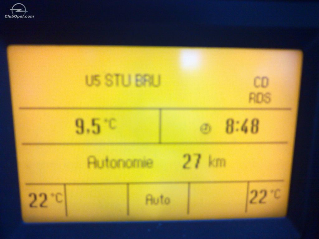

Revin: am vazut ca la voi cei cu climatronic exista o functie numita auto.
Si la mine exista auto dar se refera la mentinerea temp. constante.
Ce face auto la voi? Modifica periodic/ciclic locul pe unde iese aerul rece (parbriz, picioare, fata, etc)?

Auto tine doar temperatura constanta in habitaclu. Si da ... sistemul e foarte prost la climatronic. Butonul meu a inceput sa aiba joc si sper sa nu pice. Incerc sa-l folosesc cat mai putin.

Deci AUTO doar tine temp constanta si nu schimba automat locul pe unde iese aerul rece/cald in habitaclu....

imi cer scuze daca sa mai discutat insa sunt nedumerit...
am o vectra C din 2006 si nu stiu ce sistem de climatizare am pe ea 🙄 climatronic , AC sau altceva...
VIN: W0L0ZCF3561114721
alti imi zic ca e climatronic alti zic ca e doar AC!
la mine sistemul de climatizare e exact ca in poza de mai jos (imi cer scuze ca am furat si eu poza 😳 )
  • tonytm
  • Mesaje scrise: 4,479
semi-auto adica un AC mai avansat dar nu chiar clima.

ASTRA 2.0 DTI a scris:imi cer scuze daca sa mai discutat insa sunt nedumerit...
Ai AC semiautomat. Ii ca si sistemul meu. Adica totul se regleaza de la buton si nu de prin meniu. Lumea zice ca ii mai bun. Eu am asa ceva si ii ok. Adica daca il pui pe auto (butonul cu A,0,1,2,3,4,5) iti mentine temp. constanta in masina.
